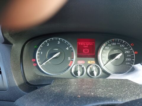

sziasztok.Ma minden előzmény nélkül bedobott egy ellenőrizé a fékrendszert hibaüzenetet az autó.Fékolaj rendben féklámpa kapcsoló ok.Ma hivtam Kanizsán egy szerelöt akinek elvileg van gyári diagnosztikája de holnap kell felhívnom hogy megmondja mikorra tud adni időpontot. arra hogy rá dugja a gépet.
De ahogy hallottam két három hétre ad időpontot. Abs nem mükszik se az esp. Kézifék jó azzal nincs semmi baj.Valakinek ötlet hogy mit lehetne addig megnézni vagy valaki esetleg találkozott már hasonló hibával.Minden infó jól jönne köszi. Laguna 3 egyébként.

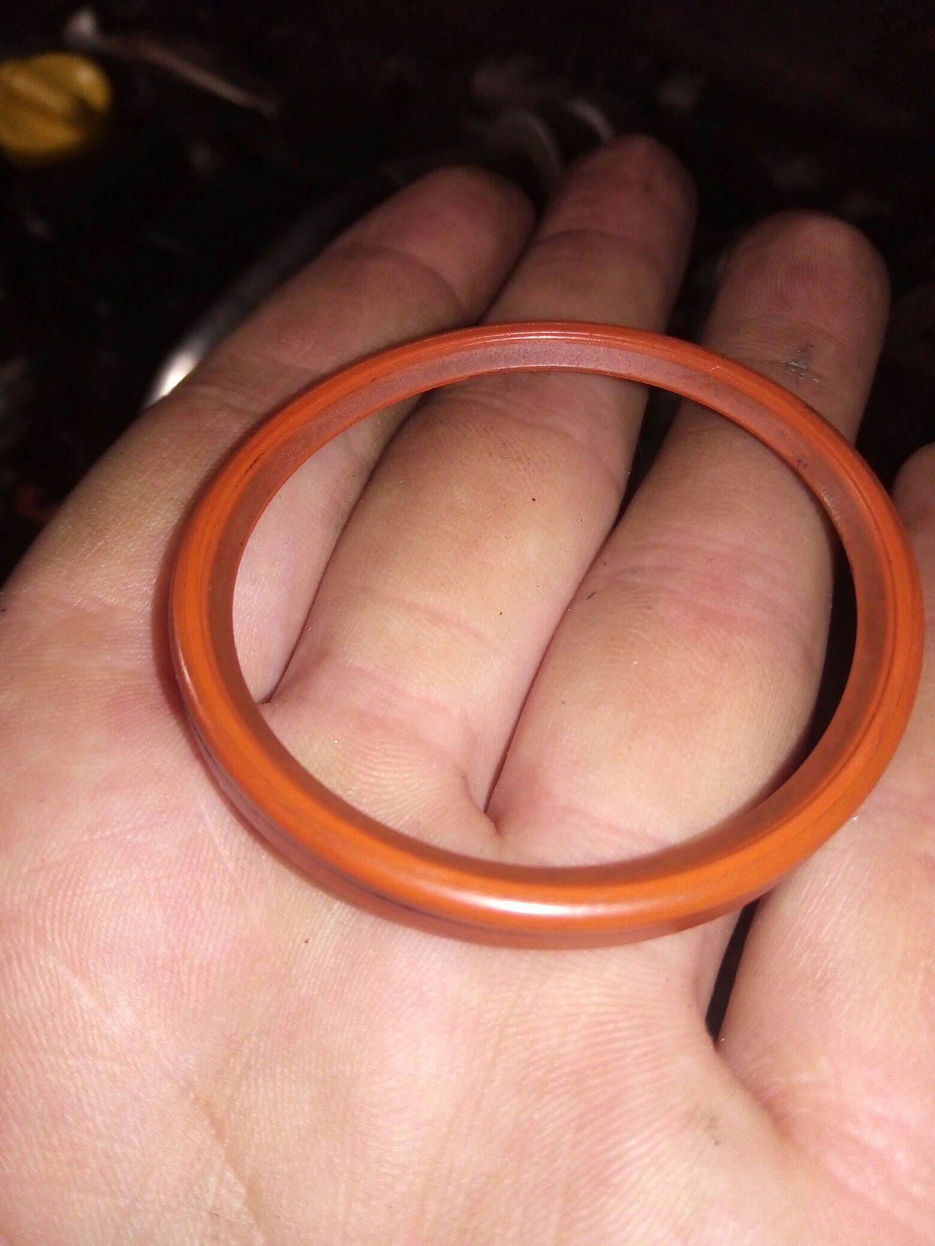

Az nem lehet hogy azért nem jelöli mert csak egybe lehet megvenni is.....(nekem pl szakszervizben mutatták a rajzot.)Mivel ott sem volt látható külön a tömités csak egybe volt a csővel.100E ft de ezt már leírtam.
Amúgy töltőlevegő hűtő mindkét oldalán van.Az egyiken zöld színű a másikon narancs a tömítés színe. -

Vagy 52.5x3 kicsit nehezebb rányomni de enged annyit.
a 3mm nem lesz kevés mert ahogy befeszül lesz 4mm.Valamerre enged mivel kifelé befelé nem csak oldalra. -
pubos
Mivel tényleg nem beszerezhető legalábbis ebben az országban nem....
Ki lett szedve a régi le lett mérve és helyette o gyűrű ment bele.Először sima gyűrűvel próbáltam mert az nem drága (70ft) mikor meglett a megfelelő méret akkor arra méretre rendeltünk viton O gyűrűt.Hő és nyomásálló kell.ez kb 800-900Ft volt,már nem emlékszem.Sokkal passzentosban ment rá mint a gyári tömítéssel de azóta tökéletes.
Ez a régi.Másik oldalt meg zöld színű meg nagyobb azt hiszem. -
