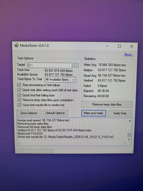

Hi
Régebben vettem ezt a Transcend kártyaolvasót, illetve vagy az elődjét vagy hasonlót hozzá.
Feltűnt, hogy egyik memóriakártyám sem tud 95MB/s többet.
Elképzelhető, hogy az olvasó nem tud többet? -

MaxxDamage
#4286
Megjött a TEMU-ról az egyik kártya:
Itt írtam róla: #4285Szóval ez Kodak 64 GB V30-as microSDXC kártya.
"KODAK official shop" az eladó a Temun.
Leteszteltem AJA System Test Software-rel.Írás: 72 MB/s
olvasás 82 MB/sAz olvasási sebesség a gépem korlátja (mert a többi gyors kártyámra is ennyit ír), szerintem tudna többet. A hozzáadott adapterrel dugtam a gépem SD slotjába.
Másoltam rá fájlt is, annak idejét mértem. Azzal is ez az írássebesség jött ki.
58,2 GB a kapacitása ,de bánja kánya.~2000 Ft volt a 64 GB-os kártya.
Szóval szerintem teljesen oké, sőt jó
