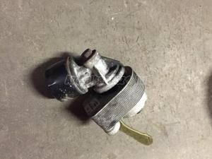

Sziasztok.
Régóta nem írtam ide, de most van egy gondom, amivel kapcsolatban a segítségeteket kérném. Az autóm (Megane 2 2006 gt 1.5 dci 86 le) mostanában menet közben jobb előlről búgó hangot ad. Szaggatott, huhogás szerű, viszonylag halk, de kivehető. Csak sebességben hallom, már lassúbb tempótól. Kanyarodás nem befolyásolja észrevehetően. Kinyomott kuplungnál vagy üresben azonnal elhallgat. Eddigi tippek kerékcsapágy vagy féltengely támasztó csapágy. Utóbbi kotyog is tengely irányban. Video: https://www.youtube.com/watch?v=EfBA5eP1acA
Ez rendben van így? Lehetséges, hogy ez a hang forrása? Ha igen, mennyire bonyolult a csere? Köszönöm a segítséget és bocsi h hosszú lett. -
