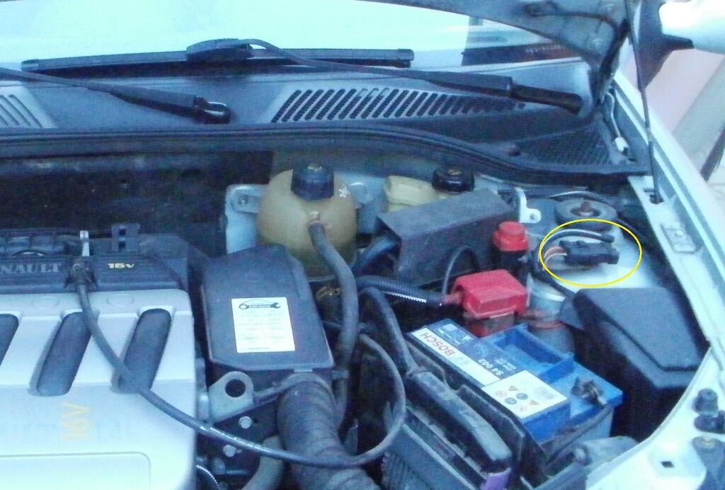

Szia, megane2 1.5 dci, 2007.
Gyújtás, fakócitromsárga vezeték.Az akku mögött van a computer, oda megy egy vastag kábelkorbács, valami fekete hálóval vagy szalaggal van körbetekerve, na abban van ilyen szál, én onnan vittem DRL-hez.
Illetve még szokott kelleni vezérlőszál pl. a helyzetjelzőről, annak a vezetéke az akku melletti biztosítékdobozban található, egy fehér csatlakozó is van rajta. A babakék vezetékek a helyzetjelzőké. -
