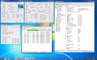

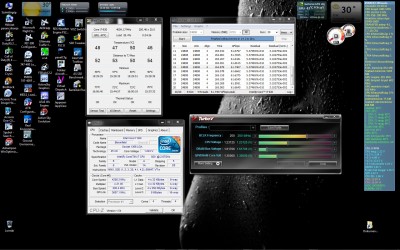

katt777 #21839 üzenetére
A komolyabb tesztek 80 körösek, bár ha megnézitek, a 20 körös tesztek is 50perc körül futottak a 10. körnél..... Eleinte 4 gigával teszteltem a Linxben, majd levettem kettőre, mert baromi sok idő volt, meg úgy gondoltam legyen inkább több kör, így nem olyan statikus a teszt, gyakrabban vált Idle és Load között, ami talán jobban kiadja a hibákat.
A feszek tényleg alacsonynak tűnnek, de ezt a procit így is vettem, hogy ezt tudja, sőt, az előző tulajnál egy R2G lapban ennél kicsit alacsonyabb feszeken hozta a dolgokat. Pl. 19x200 ott Linx stabil volt 1,112v-on, nálam meg 1,138V-ot kap terhelés közben, idle pedig 1,15v (biosban 1,1v).
W7-et használok és egyenlőre nem váltok visza Xp-re. -
"Hát, 3.6GHz-en még nem nagyon melegszik a cucc."
Fején találtad a szöget, pont azért használom úgy.... a 3675-höz képest a 4ghz 9%-al lenne gyorsabb, de sokkal-sokkal melegebb, és a lapom is jobban izzadna, sokkal. Így meg kényelmes, de mégis bőven elég gyors az uncore/ram is."...hogy az alaplap jelez egy hőmérsékletet..."
Igen, azt sok lapon az egyik perifériavezérlő csip a hőmérője produkálja, messze-messze minden melegedő alkatrésztől...Kevés olyan lap van, ami külön méri a VREG vagy PWM (tápkör) hőfokát.... A csipszet hőfok se mond szinte semmit.
Sokan nem jöttek rá, hogy miért olyan horror meleg az EVGA E758-ak tápköre... Egy gyengén szellőző házban az általad említett 4Ghz-es beállítással csont nélkül megugorja a 100 fokot...Ha teszel valami ventit a core VRM bazinagy bordájára, akkor ez lehuppan olyan max 80-ra, de most jön a poén, mert nem is az melegszik igazán, hanem a VTT tápkör! És a lap azt is hozzákalkulálja a VREG hőfokba! És azt sokkal nehezebb hűteni, mert a mosfetek a csipszethűtő nyúlványa hűti gyárilag, sőt, a gyári ventije is pont oda fújná rá a meleget, ezért is moddoltam.... (Képek a lapról: [link])

Az tuti, de nem megfőzni akartam csak megnézni mit melegszik!!!
Vantage alatt sem melegedett 86 fok fölé és ezzel azt akartam elérni, hogy simán mehetne léggel mindenre, mert a játékok sem fűtenék fel jobban a kicsikét!
Na nem mintha így akarnám használni, mert 4000Mhz-en jóval hűvösebb ugye bár és az mindenre elég még egy ideig!
Ja 26 fok van a szobában!!! -

Azt értem. Ebből én is nagyjából látom, mikor nem stabil a gépem, de 54GFlops fölé nem nagyon tudtam menni 4GHz-n, akármit próbáltam. Ennek oka lehet a 3Gb ram?
Pedig az aztán tényleg stabil volt, és állandóban ezt az értéket adta. Ha nem stabil, akkor minden egyes indítás alkalmával más értékeket ad.
Az első az nem gyenge az biztos, szép eredmény. -

Na most erre meg mit írjak? Normál prioritáson futtatom a Linx-et, 4GB memóriával. Az a ~300Mb, ami így szabadon marad, nem befolyásol semmit, max hogy tudok közben netezni.... Simán fut a firefox, akár HT ON, akár HT OFF.... 0.6.4-es Linx, 64bit, 4 illetve 8 szál.... Sőt, az a tapasztalatom, hogy ha netezek és zenét hallgatok, akkor hamarabb kidobja a hibát, mint anélkül.... Jó, nyilván nem youtube-ot nétzek HD-ban, főleg olvasgatni szoktam teszt közben... A legviccesebb, hogy Linx alatt még mindig gyorsabb nagyságrendekkel a gép, mint a nettopom minden nélkül.... XD
Most erre mit mondjak, hogy vagy stabil vagy nem? Nem tudom, szval vegyük úgy, hogy nem stabil, de bőven tesztelhető. Én csak olyan beállítást mondok stabilnak, ami legalább 2 óra Linx-et, legalább 600% memtestet 8 szálon, full memóriával, és 2-3 hét intenzív 2D/3D (net, msn, film, zene, játékok) használatot kibírt mindenféle anomália nélkül. A 4200-as beállítás nem kapott ilyet, mert a lakásból kiszaladnék, ha két hétig maxon kéne pörögnie az összes ventimnek a házban, mert ott már kazán lessz rendesen a proci és a lapom is jócskán melegszik alatta, és nem szeretem ha meleg van a gépben...
És nem is gyorsabb annyival 4200-on, mint 3675-ön, hogy bármi értelmét lássam, márpedig 3675-ön full letekert ventikkel is full hűvös minden....
Amúgy kizártnak tartom, hogy 1,6Ghz-en az i7 100%-ig kihajtson egy 4870-et, nekem volt 4890-em, és rengeteg játékban meg lehetett érezni még azt is, ha alapról felhúztam 3675-re, nemhogy 1600-ra vissza...Főleg érződött Crysis és GTA4 alatt. Persze, ezzel nem azt akartam mondani, hogy nincs olyan játék, amihez ne lenne elég 1,6Ghz-en, csak azt, hogy bőven nem lennék benne biztos, hogy minden játékban így van...
Pedig a hozászólásod ezt sugallja....

A 10 kör tényleg nem sok, ezt aláírom. Nem volt se kedvem, se időm jobban kitesztelni. De nem is írtam, hogy ennyire vagy annyira stabil....
De azért ami 10 kör Linx-et elvisz 4GB rammal 8 szálon, az már azért mutat valamit...
Az eredményről... Nekem ugyanebben a lapban 4Ghz-en ~51Gflops: [link]
Ehhez képest szvsz teljesen rendben van a +5% órajel 3-4%-al nagyobb sebesség, ott túl sok hibát nem javít.... (Ramidőzítésekben inkább keresném a megoldást) Arról nem is beszélve, hogy általában netezek Linx közben, az is belezavar 1-2 Gflops-ot általában, azért is van szórás a sebességben. Pláne, ha még zenét is hallgatok esetleg....
De ha megnézed a beton stabil 24/7-em, ahhoz képest %-osítva is rendben van a 4,2Ghz-em: [link] -

Jó, beszállok, nekem is megvan a 40 üresben, nagy szám, pedig nem nagy hűtő a BARAM.... [link] (Mondjuk van rajta 2db coolink SWIF1 olyan 1300 rpm körül...)
Igaz, ez nem 21*200, az tény.
De ennek a fajta mérésnek továbbra is tartom, hogy az égvilágon semmi értelme nincs, és semmilyen megbízható következtetést nem lehet levonni belőle.... -
