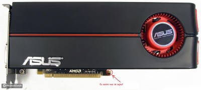

"Járt utat a járatlanért........." - nagyon jól megy nálam az UD5 proci 4,2-őn simán használható, Uncore megy 24/7-ben 3600-at 1,30v QPI fesszel. Ez így maximálisan jó, és félek, hpgy az ASUS nehogy gynegébb legyen. Amúgy az Uncore feszigénye a procitól vagy inkább a laptól függ?Akinek van ASUS P6T(D) Deluxe (V2) lapja, azlégyszi árulja el, hogy egy klasszikus 2 slot-os VGA használata esetén a 2db nem elfordított Sata csati használható, vagy pont betakarja őket a VGA?
És ha v.kinek van 5870-e ezekben a lapokba, akkor a PCI-E csatin lévő "ASUS-féle" rögzítő reteszt lehet használni normálisan, nem akad bele a VGA csatijánál lévő bigyóba?
Erre gondolok:
Korábban egyik VGA-n sem vot ez a plusz pöcök, ez v.mi új dolog. Remélem ettől még be lehet zárni a lapon lévő biztonsági reteszt. -
