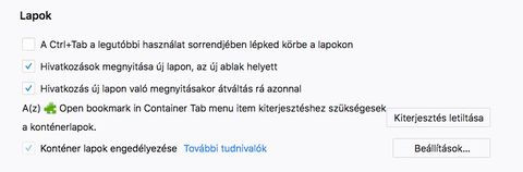

Pierre75
Cs1csó #57629 üzenetére
Lehetséges, hogy pontatlanul v. rosszul fogalmaztam, mutatom: mint említettem nálam maradt a 61.0.1.:
itt is fehér az aktív oldal, de a fejlécben ott az oldal neve, míg 63 után nekem az üres, csak az inaktív fejlécekben látszanak az oldalak nevei.
2. ha leütöm az I betűt, felkínálja az utoljára I betűs megnyitott lapot:
Ez 63 után nálam a FF már önkényesen kezeli és más sorrendben kínálja fel az oldalakat. Megszoktam, hogy a leütött betű után egy enter és az oldalon vagyok, most még bogarásszam ki a listából
Talán így már világosabb... -

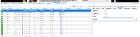

vlevi
Cs1csó #57187 üzenetére
Ez ilyen. És ahogy nézem, nem a reklámok miatt (mert azt az ublock megfogja), hanem a főoldal betöltődésére kell ennyire várni.
Firefoxban néztem F12-vel a hálózati forgalmaz, 11170ms-ig vár, aztán 13ms alatt betöltődik.Ezután még 2x4 másodperc a stíluslapok betöltése, ezután már nagyjából benn van, de még további 20mp, mire "kész" az oldal. És 32megabájtnyi forgalom.
