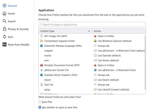

Nem tudom, hogy másnál is megoldás-e, de nekem sikerült megoldani úgy, hogy a profilmappában levő handlers.json fájlt megnyitva megkerestem a következő részt, ami nyilván mindenkinél az adott torrent klienst tartalmazza:
"application/x-bittorrent":{"action":1,"handlers":[{"name":"Azureus.exe","path":"C:\\Program Files\\Vuze\\Azureus.exe"}],"extensions":["torrent"],"ask":trueitt a legvégén az ask után false volt, amit átírtam true-ra és igy megjelent az alkalmazáslistában ahol be tudtam állítani hogy rákérdezzen megint.
Elvileg megvan a megoldás az újfajta letöltések kikapcsolására, ezt kel "false" -re állítani:
browser.download.improvements_to_download_panelEzután kipróbáltam, hogy átmozgattam handlers.json fájlomat máshova, igy a Ff egy újat hozott lére ami ugyebár nem tudja hogy pl. a torrentekkel mit kellene csinálni, rákattintva feldobta a régi jól ismert ablakot hogy mit tegyen .
címsorba beírod hogy about:config, és ott beírod hogy improvement, csak ezt az egy bejegyzést adja ki elvileg, aztán rákattintasz 2x hogy a true-ból false-ra állítódjon, és ennyi.
https://logout.hu/tema/mozilla_firefox_2/hsz_65459-65459.html
Ez a beállítás önmagában még nem elég, a Beállítások > Általános lapon, a Fájlok és alkalmazások > Alkalmazások ablakban még be kell állítani, hogy mi történjen a PDF linkekre kattintva.
Beállítások->általános->alkalmazások
címsorba : about:config
_ improvement
browser.download.improvements_to_download_panel : falseabout:config
Szia, nyisd meg a beállításokat, azon belül az általános részt, görgesd le fájlok és alkalmazások részig itt pedig lesz egy sor ahol ott lesz a PDF és mellette hogy mit csináljon nálam az van beállítva, hogy "megnyitás Firefox-ban" erre a sorra kattints itt van egy lenyíló menü és tudsz módosítani.
