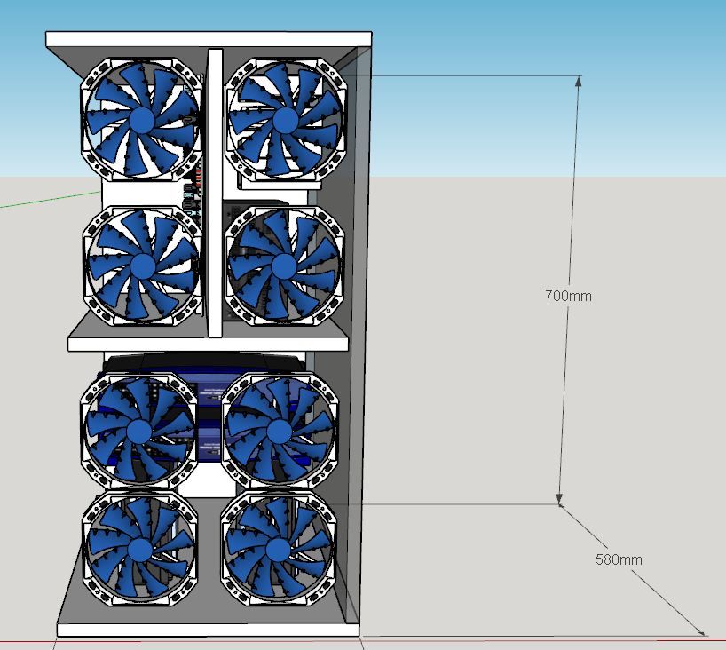

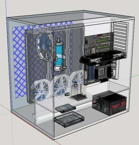

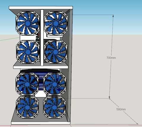

Ugyanakkor vegyétek figyelembe, hogy ez felülnézet, tehát a két venti horizontálisan egy síkban van, tehát a gravitációs áramlás itt nem szól bele a képletbe.
Hogy melyik venti szív, melyik fúj, szerintem teljesen mindegy, a lényeg a túlnyomásos dolog, esetleg érdemes lehet a befújó ventinek magasabb fordulaton pörögni, hogy a dobozban némileg nagyobb legyen a légnyomás.

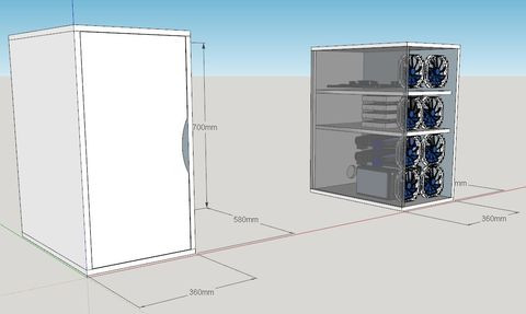

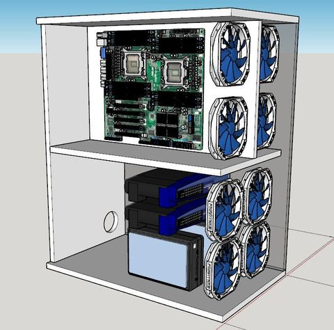

Elnézést nulla szabadidőm van, de gyorsan ezt a két elrendezést dobtam össze. Mind a kettő könnyen kivitelezhető a jelenlegi "szekrénnyel" is. Bőven hagytam helyeket a zajcsillapításnak és további eszközöknek is, alaplapnak is egy dupla processzoros szörnyeteget raktam bele, ennél nagyobb lapot nem hiszem, hogy lesz ebben a házban. Meg úgy általában látszik, hogy baromi hely-pazarlóan dobáltam bele mindent, mert nem tudom konkrétan miknek kell elférniük.Egyébként a jó zajcsillapítás alapja a megfelelően halk ventinél (és úgy általában a hűtésnél) kezdődik és nem a zajcsillapító anyagoknál eszközöknél. Egy hangos gépből nehéz utólag hangelnyelő, csillapító anyagokkal és megoldásokkal csendeset varázsolni, míg egy alapvetően csendes gépből szinte gyerekjáték némát. A tervben is épp ezért van annyi venti, mert én elsőként a hűtés módosításával kezdenék és nem a zajcsillapítással (igazából a kettővel együtt). Csendes gép építésénél általánosan két megközelítésnek vagyok a híve.
Az egyik, hogy ne is legyen mozgó alkatrész a gépben, ventilátor sem tehát passzív legyen (a 4790k-m beszereléséig ilyen volt a gépem). A másik, hogy ha már kell ventiknek lenni a gépben, akkor azok legyenek inkább baromi csendesek, de abból több darab, mint hogy hangosabb példányok legyenek, de kevesebb kelljen. A mostani gépemben (adatlapon látható), ezért van inkább 4 venti 500 RPM-en, holott két venti is kiszolgálná a hűtést mondjuk 800-1500 RPM-en. De mivel én éjszaka is sokat dolgozom és játszom, nekem kritikus volt a kvázi néma gép...
Itt van a terv is, ha ismerkedni szeretnél vele közelebbről. Az előlapra már nem volt időm, próbálkozhatsz vele magad is, legalább ismerkedsz a programmal. A tervben kicseréltem az alaplapot egy 436x326 mm méretű elnyújtott valamire (nagyobb terjedelmű így, mint a két processzoros lap), mert az eredeti brutál nagy méretű és feleslegesen túlbonyolított volt. Csak lassította a viewport rendert és növelte a terv méretét...

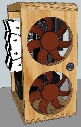

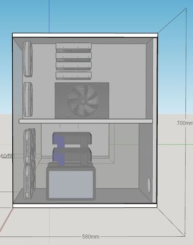

Picit dolgoztam rajta, ehhez mit szóltok:
Hardver: I7 4790k @4,7GHZ (240 aio) 1060/1070 majd még meglássuk (alpenföjh peter), matx lap, ha minden igaz maximus VI gene, 2 ssd, ha befér +1 hdd. Atx táp meg probléma nélkül elfér, felesleges az sfx.

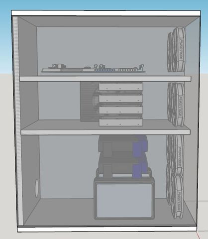

Én már építettem is pár ilyet és terveztem is jó pár darabot és az egyik legjobb megoldásnak tartom. És ha nem is függőlegesen, akkor pedig vízszintesen szeretem leválasztani a tápegység és merevlemez részt (na jó ezek közül sok nem lett befejezve, de a végcél mindnél ugyanaz volt, tervben is van pár ilyen elrendezés). Bár én nem elsődlegesen a hő miatt, hanem zajcsillapítás (1 db merevlemez) miatt alkalmazom ezt a leválasztós dolgot szívesen.
Az új ITX tervben az egy-ventis elrendezéssel ráadásul teljesen át lenne "fújva" a táp belseje, ami a mostani teljesen passzív (és elég zsúfolt) felállásban nincs meg, viszont a külön-kamrás elrendezés mégis ad valamennyi mozgásteret zajcsillapítás terén, mert a főkamrát nem szeretném teli szivacsozni.
Az SSD rögzítés pedig valószínűleg úgy fog történni, mint az ITX kuckó első verziójában (amit azóta is bánok, hogy szétszedtem, mert most hogy végül mégis csak lett egy dVGA-m, most jól jönne a plusz hely).

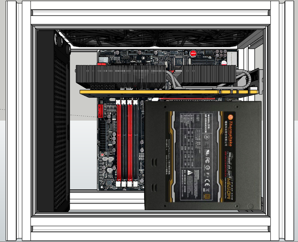

Olvass vissza, a tápot ki akarom szedni a házából, így a venti sem fog maradni. Cél, hogy ~50mm vékony legyen.

"Ha leszedem a burkolatot, akkor a 70mm magasságból lesz kb 50mm venti nélkül. "
Viszont az igaz, hogy én hirtelen a bal hátsó sarokra gondoltam, nem a HDD felőlire. Mindenesetre a saját venti nélkül mindenképp kapjon kellő légáramot.
(#1322) Pete55555: A kábelezés miatt lehet célszerűbb lenne fejjel lefelé fordítanod a tápot.

Eredetileg alsó táposra terveztem, de alulra a ház eleje és a táp közé semmi nem fér volna be, ezért került felülre. Mindenképpen lesz fent valami, ahova elrejtem összekötegelve a felesleges kábeleket.
Csak nem volt most kedvem tökölni vele
Amit nem írtam és a képen sincs még rajta, hogy az ssd + hdd az előlapra lesz rögzítve.

Na ja, de azért 45 fok felett nem igen ajánlatos járatni. Ráadásul nekem pl. 3 TB-os, szóval ha ez meghalna elég sok mindent elveszítenék, még akkor is ha van egy kis backup HDD-m és saját felhőm a fontosabb dolgoknak. Így én inkább a 40-45 fokos tartományban tartom. Most agyalok, hogy van egy méretes hűtőbordám azt ráapplikálom valahogy.
imibogyo
Lényegében tőlem kerülhetne lejjebb.
De nem az enyém lesz. Az eredeti tervben pedig szintén felül volt. Bár ha a legfelső rész "likacsos" lenne, akkor nem gond, maximum pár fokot jelentene. Nekem legalábbis annyit jelent csak, még rárakott oldallappal is.
Honkydoo
A táp rendben van. A vezetékeknél szerintem a sok sata kábel jelent gondot, de arra azt találtam ki, hogy kábel felfogatókkal elvezetem a kártyától a hdd rack-ig. Más vezeték nem sok van, mivel pico psu-t használok. 1 db tápkábel a rack-nek, a psu táp kábele és az AC/DC konverter tápkábele.
Volt még szó a raid kártya hűtéséről, az elülső ventilátor szelének egy részét fogom egy műanyag darabbal odavezetni, meg ott annak a szellőzők is, szerintem ennyi elég kell hogy legyen.
A szélesség szerintem elég lesz, de még egyeztetek a mester emberrel, aki kimarja nekem a házat egy lemezből, hogy ő mit mond rá.
Egyébként örülök, hogy tetszik
=HG=
Jó lenne ha le tudnám modellezni, hogy hogyan gondolom, de sajna nem értek hozzá. Így meg nehéz elmagyarázni..
Ahogy én képzelem el, úgy nagyon jól el lehetne rejteni a kábeleket, tényleg csak a csövezés látszana....
Ebben a formában nagyon össze-vissza kéne vinned a madzagokat..Nehéz lenne elrejteni..
Van valami ingyenes (vagy próbaverziós) progi amivel az abszolute hülyék is tudnak ilyesmi terveket készíteni?
Akár csak hasábokkal, körökkel stb... -
=HG=
Rád kenünk mindent! Ezért lettél kék! (Vigyázz, nehogy bebarnulj!
Szóval...A sarkok kerekítése tetszik, viszont koncepcióban az előző nekem szimpibb! Ha netán vga befűt a kuckóba és felül megreked a meleg, akkor vinyóknak melegük lehet.... A végig polcos rész alá vinyókkal nekem jobban bejönne..Márcsak azért is, mert tyúkhúrok alul elrejtve maradnának....(Pumpát, tartályt úgyis le fogod cserélni, mert van jobb és szebb és nagyobb..
Viszont a radinál a hűtést nem értem.....Mivel szűrőt tettél, gondolom onnan szivna, de merre menne el a meleg levegő ?
Én inkább úgy oldanám meg, hogy ventiket az alaplapi tálca és radi közé raknám radi felé fújóra. Friss levegőnek a ház elejére, hátuljára, aljára vágnék levegő "beömlőket"(csíkokat) porszűrőzve... Radi éle, és ház közötti részt körbe lezárnám valamivel. Oldallapra jó a rács, így simán távozna a meleg levegő. -
barnibal
Nem feltétlenül kell ekkora, csak ebből szeretnék kiindulni, tehát az alakja ilyen legyen. a 1,5mm nem nagyon vékony eléggé tart vajon. Totál semmi tapasztalatom ebben igazából és csak azért gondoltam, hogy jó stabil legyen, nem gondoltam, hogy 1,5mm is elég.
Tudom illene egy komolyabb vizet alárakni, de annyit költöttem erre a rohadt gépre, hogy már azt nem akarom belerakni,... (bár tudom az dukálna)
Honkydoo
Az a baj, hogy csöveket, nem tudom, hogy modellezzem le.
A típust még nem tudom, mert olyan lesz, amit olcsón be tudok szerezni. (mondjuk az aprón) A modellhez hasonlót próbálok szerezni.Egyébként köszönöm a tanácsot.
Ha valahogy le tudnám modellezni a csöveket, az nagyon jó lenne, de ötletem sincs, hogy hogyan rajzoljam bele.
=HG=
Ha felteszed a "polcra" a pumpát, akkor sincs semmi gáz! Nekem csak a felső radi van magasabban mint a pumpa, de simán légteleníthető a rendszer... Inkább a radiban szeret megrekedni a buborék... A pumpa alá meg javaslok öntapadó szivacs szalagot Esztétikus, a rezgést elég jól elnyeli..Nekem bevált. Ha fosol a szivárgástól, akkor tegyél a rendszerbe ilyet Ez ugye nem vezeti az áramot, és tuti, hogy nem tud belefolyni egyébként sem a HDD/SDD-be.. Viszont ha víz folyna a tápba,....Na az nagyobb élmény!
Márpedig ott van felette a polcon a lefolyó!
Pete55555
Pofás lesz szerintem. Háttértárakat én is inkább egy helyre raknám, csak a kábelezésre figyelj, hogy legyen valamennyi helyed. Én most vettem egy N200-ast (ideiglenesen, amíg a fa ház kész nem lesz), és a SATA kábeleket alig tudtam elrejteni, nem akarnak oda menni, ahova én akarom.
12 fokos vizet hogy érted? Mivel hűtenéd le? Ha folyamatosan hűtöd, akkor van értelme, nem véletlen volt régen pl kompresszorral egybeépített ház is, csak az már nagyon kényes dolog...

Ne is mond! Sőt, ahol kicentized, én azt mondom hogy legyen ráhagyás, 0,5-1cm. Hányszor megszívtam már amiatt, hogy mondjuk van egy kiálló rész a braketen amit nem lehet levágni, vagy a felfogatási pont nem fér el a maradék helyen...
Nem is tudom lehetséges-e 3D-ben tökéletes megtervezni, mert akkor mindent bele kell rajzolni mint ha össze lenne szerelve, az utolsó csavarig. Szerintem legalábbis.
s3toraph
Felső csatiknál, az is egy megoldás, hogy megnöveled a a magasságát a háznak, mondjuk 3 oldalról, mint ha be lenne süllyesztve a hátlapi panel. Aztán egy ajtóval lezárni, és a szabad oldalon lógnának ki a kábelek, mondjuk legyen ez a hátrafelé/fal felé oldal, felülről meg semmi nem látszana. A szellőzés is megoldható lenne, mert ha pl. az ajtó akkora hogy kitakarja a fölfelé nyílásokat, akkor pontosan fölé az ajtóra oda nyílásokat, vagy lyukat kell vágni, és meg van oldva. Az egészet ahhoz hasonlóan kellene elképzelni, mint most egy felső kategóriás TV-nél van, a hátlapi besüllyesztett csatlakozókat elrejtik egy levehető panellel, aminek alul van egy kábelkivezető kivágása. Na ilyen lenne kb. csak ez vízszintesen.

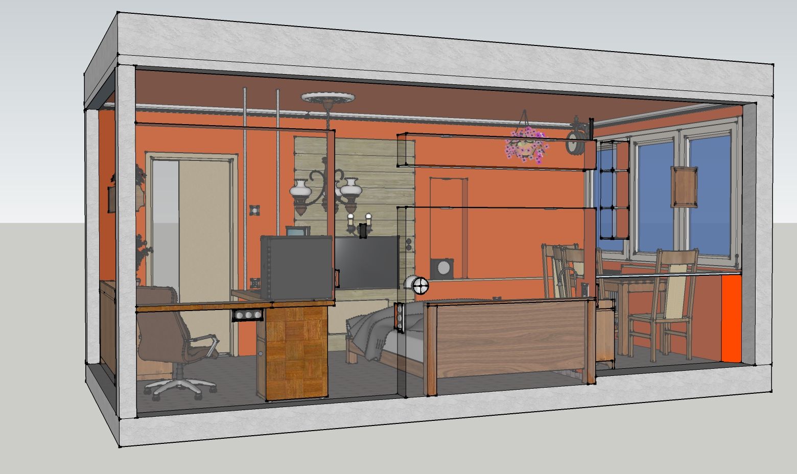

imibogyo
Padlást úgy gondoltam, mint a központi fűtés csöveit elvezetni, szóval nem kell annak tökéletes függőlegesen felmenniük. Persze ehhez erősebb szivattyú kell (Grundfos stb. keringetők), a vízhűtések szivattyúi kevesek hozzá. A vizes topikban egy kolléga csinált ilyet (kereső talán kidobja), neki több tapasztalata van, mint nekem. Én kiszálltam a vizezésből, mert szinte ugyanolyan néma gépet építek léggel is, mint vízzel és kevesebb macera, arról nem is beszélve, hogy negyedéből, tizedéből kijövök, mint vízzel.

Gondolom ezek x és y méretek. Milyen vastag egy radi? Nem volt még soha vizes cuccom azért kérdezek ilyeneket. Nem is cél ebbe a házba, de éppen elférne egy 360x120x30-as tégla fent hátul, vízszintben, persze akkor a fügőleges HDD-t ki kellene szerelni tartószerkezetestül, de az amúgy is levehetős lesz.
s3toraph
Most ez jön be. Ragaszkodom a fekvő laphoz ennél a projektnél. Álló elhelyezkedésű lappal kisebbre tudnám venni a térfogatát, de akkorsem!
Radi nálam sosem lesz, de elméletileg úgy lesz megoldva, hogy lehet bele tenni egyet. Apropó radi, mekkorák egy átlagos radi méretei?Egyébként, ide kettő okból rakom fel a terveimet, amik még mindig csak tervek ugye jórészt: 1. Lássátok hogy s mint alakul, forrja ki magát. A barkácsba meg mennek a helyzetjelentések a haladással, ha van. 2. Ha valakinek ötletet ad, inspirálja és alkotni tud egy neki tetsző házat, már megérte a dolog.
Pete55555
Ugyan nem volt még radim, de eszembe jutott egy dolog.
A levegő, amit átfújsz a radin az hova megy majd? Ha akarod, hogy látszódjon a radi mondjuk kirakhatnád oldalra teljesen, a ventik meg belülről fújnának kifele. Alulra, és/vagy hátra meg csinálsz rácsot porszűrővel ahonnan szívhatnak.
De ez csak ötlet -
