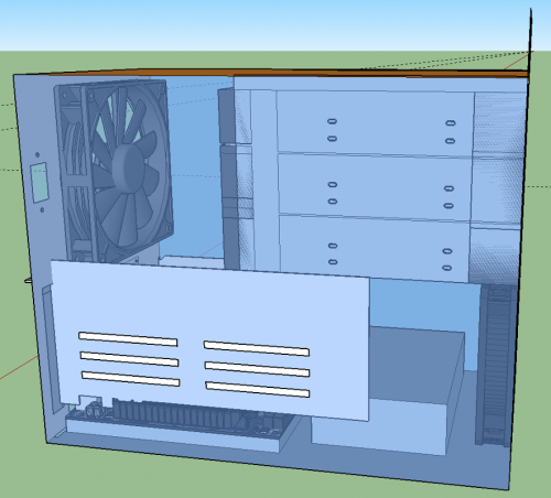

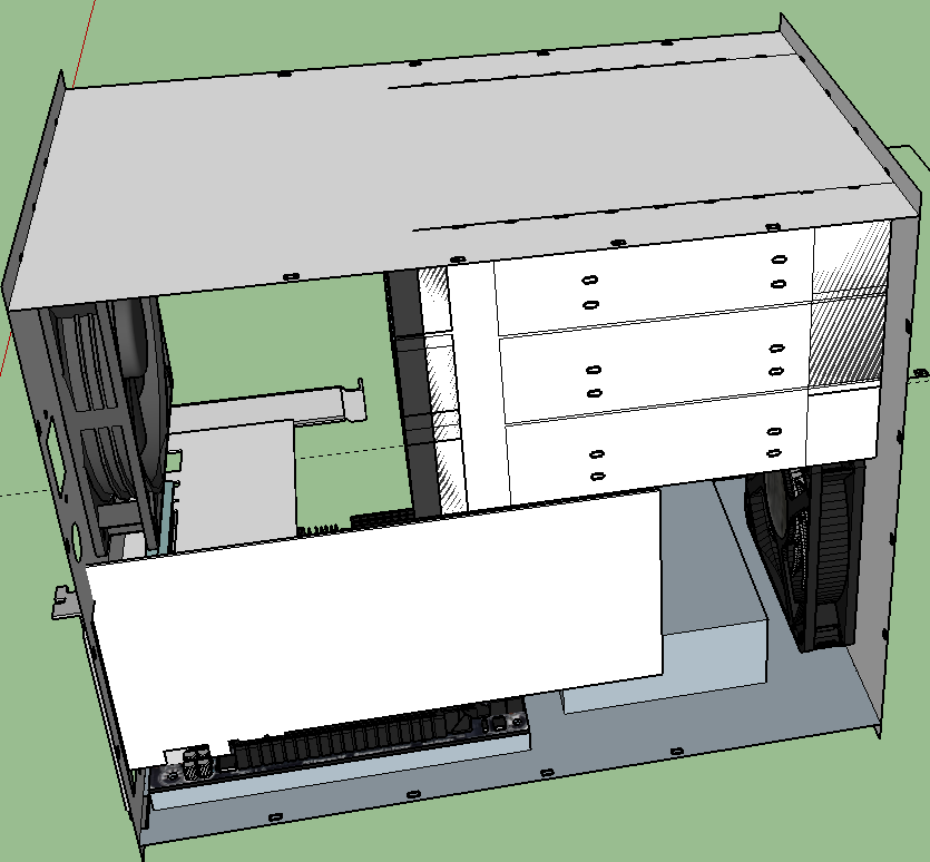

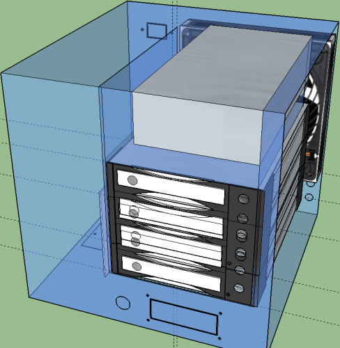

Üdv mindenkinek!
Tervezem a saját házikómat, és ha minden jól megy elkészítik nekem CNC marógéppel.
Kérdés:
- Milyen anyagból legyen? Én 3 mm-es kemény PVC-re gondoltam, mert az olcsó és strapabíró. De ha valaki tud más műanyagot, ami jobb, akkor kérem ne tartsa magában..

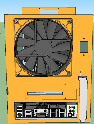

- A ház oldalán is látható egy PCI-e nyílás, ami sajnos belelóg a 5.25-ös tartólemezébe.. Ezt nem tudom hogy csináljam jobban, úgy, hogy ne kelljen az egészet áttervezni.

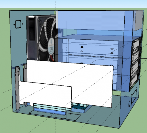

- Az oldalsó PCI-e nyílás pontos helye is kétséges... Próbáltam kimérni a riser kártyát, de félek, hogy pár mm-ert tévedek, mivel nem tudom, hogy a nyílás, hogy helyezkedik el a csatlakozóhoz viszonyítva..Beszúrok pár képet:
Elnézést, hogy nem csináltam meg őket nagyon szépre, de szerintem a lényeg így is látható."Légy olyan, mint bárki más, tégy olyat, mint senki más."

válasz imibogyo #469 üzenetére
Egy félmagas kártyát fog tartani az oldalsó PCI. igazából most jöttem rá, hogy mivel félmagas a kártya szerintem pont befér és csak a fém rész az ami hosszú (és lapos). Szóval nem fog beleütközni semmibe.
A táp egy ipari tápegység. 12V-ot ad le, és erre lesz rákötve egy pico-psu.
Lehet az pont nem látszik, de majd csinálok a táp helyéről is képet, amint lesz több időm.Köszi a linket! Igen, az tényleg jó 5let, így legalább nem kell izgulni, hogy csak a végén derül ki, hogy valami nem stimmel.

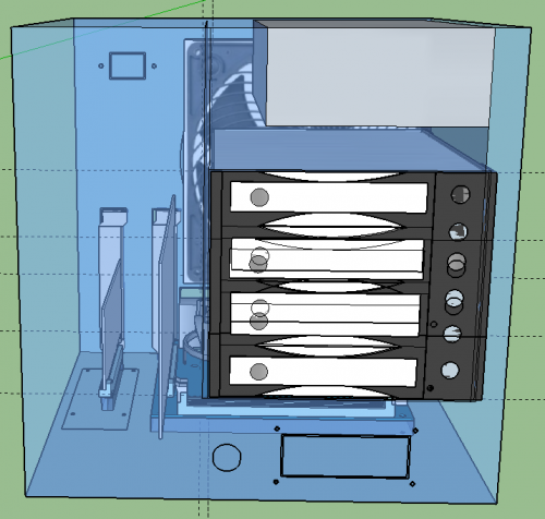

Basszus, dejó, hogy ajánlottad ezt az oldalt, ahol fel lehet tölteni a házat alkatrészekkel.
Most derült ki, hogy az alaplap és az i/o slot között nem hagytam helyet, és így nem tud hova becsusszanni a PCI-e kártya alsó nyelve.. Ha most nem töltöm fel a házat, ez biztos csak a végén derült volna ki!"Légy olyan, mint bárki más, tégy olyat, mint senki más."
Honkydoo

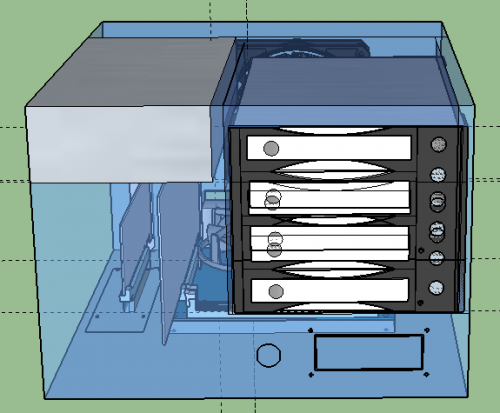

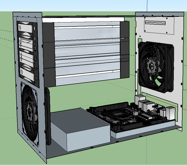

Nah feltöltöttem a házat.
A PCI-e problémával egyelőre nem foglalkoztam + nem tudom mekkora méretűek az alaplapot tartó csavarok.. (Hirtelen egyet se találtam itthon, hogy lemérjem.)
Szerk: Észrevettem, hogy a használt modelleknek picit más a mérete, mint ami a házamon. (pl a 3 db 5.25-ös hely) Ez azért van mert az elemeket a feltöltő pontatlanul mérte le, vagy én vegyem picit nagyobbra a nyílásokat?
Szerk II.: A táp is meg van csinálva.(a 3db 5.25-ös hely alatt lévő téglatest)
[ Szerkesztve ]
Honkydoo
válasz viperabácsi #476 üzenetére
Csak azért tettem bele azt, mert azt találtam félmagas kivitelben.
Egyébként egy gigabites hálókártya lesz benne."Légy olyan, mint bárki más, tégy olyat, mint senki más."

Szerintetek mennyi helyet hagyjak az alaplap és a ház hátszó takaró lemeze között? Én olyan 7-10 mm-re gondoltam..

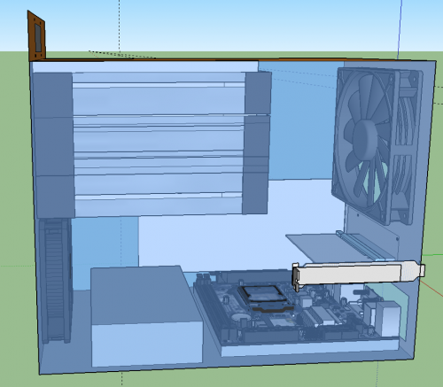

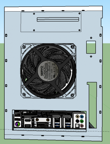

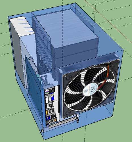

Újabb képek:
A berakott kártyák, csak imitációk, azért ezt a videokártyát választottam, mert ez x16 hosszú pci-e sínnel rendelkezik, és így tudtam ellenőrizni a méreteket..
A pci-e problémát megoldottam, talán még lehetne finomítani rajta..

Amúgy igen, a kábeleket nem kalkuláltam bele.. De nincs olyan sok végül is. Van a Pico-psu, abból a morex csati a hot-swap rackbe megy, a másik tápcsati pedig a riserbe. Van egy ventikábel, meg egy 220V-os kábel. Más szerintem nincs. Ja de, a rengeteg SATA kábel. Igen azon gondolkodom majd picit, hogy hogyan kellene elvezetni..

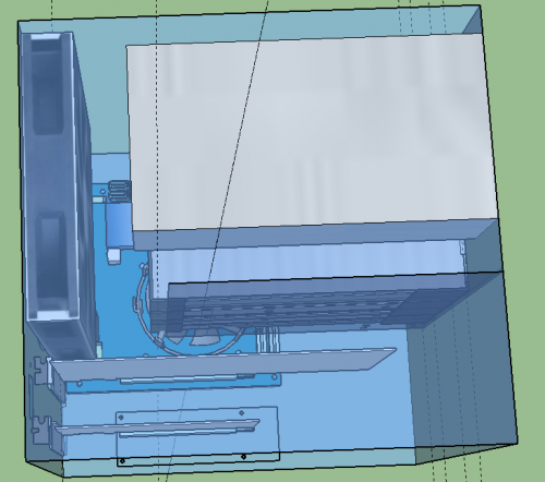

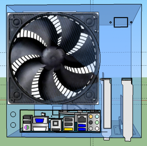

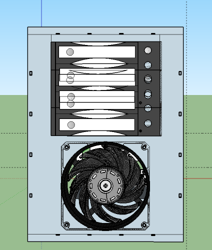

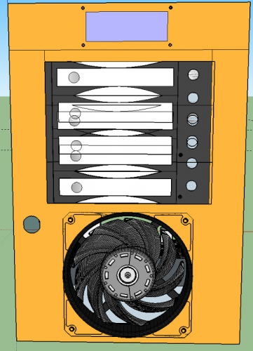

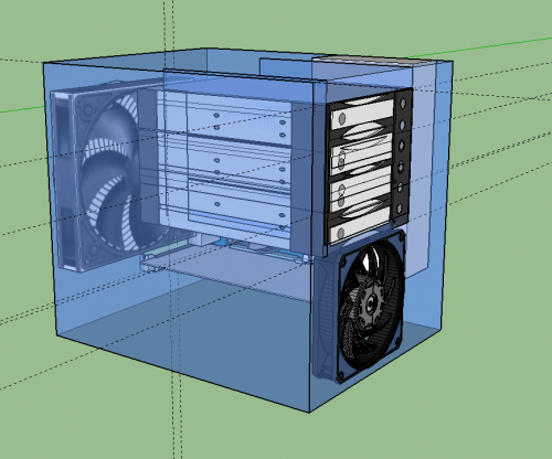

Kicsit módosítottam a terven:
Az jutott még eszembe, hogy az utolsó képen a felső PCI-E bővítőkártyát, és a 12 cm-es ventilátort megcserélem, így a ventilátor közvetlenül a HDD-kre fogja fújni a levegőt.
Később lehet egy vízhűtés is beépítésre kerül, az APU-t és a RAID kártyát fogja hűteni. A radiátor a hátsó venti helyére fog kerülni, a venti meg rá. Tudom drága, de nekem megtetszett a dolog.
Vélemény?

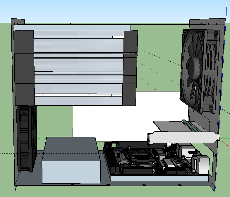

Letettem a vízhűtésről, túl kicsi a ház hozzá, és komolyabban áttervezni meg nem akartam.
A léghűtés egyszerűbb, és talán kisebb a zsúfoltság is.Azt nem tudom még, hogy a RAID kártyát hogyan hűtsem? (az alaplapon lévő kártya) Hajlamos nagyon melegedni, és félek, hogy az oldallemez (ami nincs berajzolva) és a kártya között megreked a meleg.
A kábelezésre is gondoltam. Nem lesz annyira szép és letisztult, mint egy igazi modder ház. Viszont egyszerű: Kábelrögzítőket szerelek a hdd rekesz alá, abban fog menni a sok sata kábel.
Szerk.: Amit még elfelejtettem leírni, hogy a kártyák már valós méretűek.

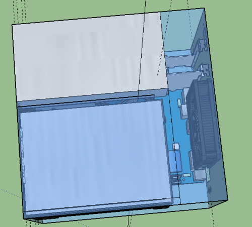

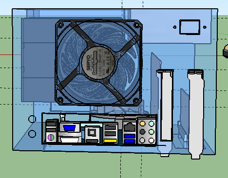

A táp rendben van. A vezetékeknél szerintem a sok sata kábel jelent gondot, de arra azt találtam ki, hogy kábel felfogatókkal elvezetem a kártyától a hdd rack-ig. Más vezeték nem sok van, mivel pico psu-t használok. 1 db tápkábel a rack-nek, a psu táp kábele és az AC/DC konverter tápkábele.
Volt még szó a raid kártya hűtéséről, az elülső ventilátor szelének egy részét fogom egy műanyag darabbal odavezetni, meg ott annak a szellőzők is, szerintem ennyi elég kell hogy legyen.
A szélesség szerintem elég lesz, de még egyeztetek a mester emberrel, aki kimarja nekem a házat egy lemezből, hogy ő mit mond rá.

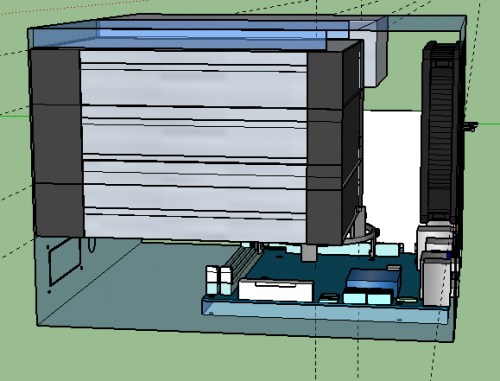

Módosítottam picit a terveken.. Mivel ez egy skicc, több helyen pontatlan, de azért talán látni lehet hogy vajon jó e az elrendezés. A raid kártya alatt lesz még egy kártyahely, csak azt még nem rajzoltam be.
A konstrukció előnye, hogy könnyen szerelhető, és jól szellőzik. A hátránya hogy nagy (?), és a sok üres hely, de talán így elférnek a kábelek rendesen.
Vélemény?

Arra gondoltam, hogy "füles megoldással" fogatom össze a lapokat, vagyis alul és felül lesz 2 db fül minden saroknál, az lesz meghajlítva. Így talán jobban elkerülhetők a pontatlanságok. Életképes ötlet?"Légy olyan, mint bárki más, tégy olyat, mint senki más."

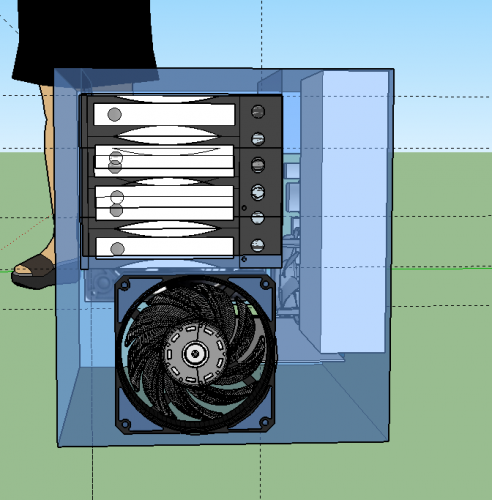

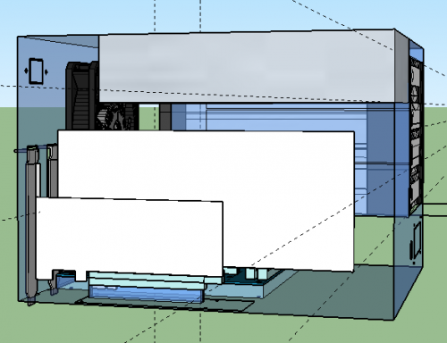

Újabb termés..
Mielőtt mindenki nekem esne, gondoltam a kábelekre. Az ipari táp felül van. Oda 5 db drót megy összesen, 3db a 220V-ps ágnak, 2db a 12 voltos ágnak. A paneltáp lent lesz a hdd tartó alatt, közvetlenül rá tud csatlakozni az alaplapra. A morex és a sata csatlakozók pedig a paneltáptól jobbra jönnek fel (ha szemből nézzük) a hdd tartó és az oldallap között."Légy olyan, mint bárki más, tégy olyat, mint senki más."

válasz Pete55555 #996 üzenetére
Hmm lehet.. Ezt egy a Warehouse-ban található házból csináltam. Mondjuk ez nekem jobban bejön, de lehet a másik tényleg kisebb.
A füles megoldás annyi lenne, hogy hagyok az oldalakon plusz kis kiálló téglalapokat amit majd felhajlítok valamivel. Mondjuk alul és felül lennének ilyen kiálló téglalapok, bennük egy luk ami menetes, így hozzá lehet fogatni a többi 4 oldalt. Ennél jobban nem tudom körülírni. De ha kell rajzolok.
