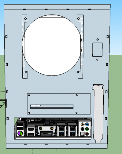

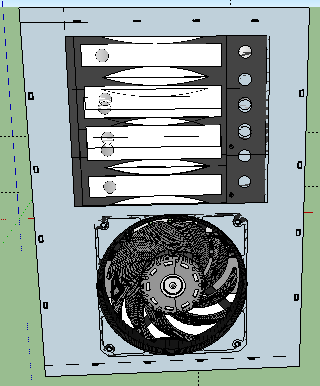

Ez már pofás is, jó a helykihasználása, és hűtés szempontjából is jónak tűnik.
Egy észrevétel még: Ha most nagyjából úgy érzed, hogy ez így jó lesz akkor KURVAGYORSAN dobd el az egeret, és menjél barkácsolni !!!
De tényleg, ha nekiállsz még itt-ott finomítgatni, sose lesz kész terved. Kész házad meg pláneEgyébként pedig mindenkinek BUÉK

Nos ez ugye 2 különböző terv, az egyik álló, a másik fekvő ház. A fekvő egy későbbi modell, így az szerintem jobban is sikerült, akár szellőzés szempontjából is. 8-as rétegelt lemezből van tervezve, így egy 180-as ventilátor megy bele, és a magassága 200mm, szélességre ha jól emlékszem úgy 220, hossza 320 mm.
Szvsz a 180-as venti elég levegőt biztosít a cuccoknak, oldalt a VGA-nál úgyis lenne rács, hátul pedig a táp és az alaplapi kivezetések között is lenne rácsozás, hogy meleg levegő kiáramolhasson, plusz a tápon keresztül is távozna a levegő.
Saját gépemhez terveztem, én meg nem veszek csúcs konfigot, nyilván egy 8350, meg egy 7950 mellé ez a hűtés kevés/hangos lenne.Szerk: Mondjuk tény, hogy ehhez már legalább egy moduláris, de inkább egy átalakított, rövidített kábelű táp kellene, mégjobb lenne SFX méret, bár befér az ATX is.

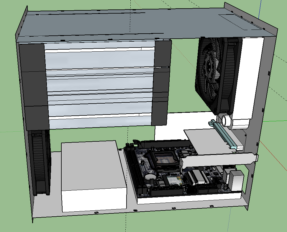

Ez sok mindentől függ. Általában nem túl pontosak a méretek a különböző modellek esetében. Én azt szoktam csinálni, hogy utólag hozzáigazítom őket a gyári méretekhez a "scale" eszközzel, majd úramérem őket ellenőrzésként a mérőszalaggal. De azért nagyjából jók szoktak lenni a méretek. Legalábbis látványtervezéshez jók. Egyébként alakul ez nagyon. Kíváncsi leszek kész állapotában is rá, mármint kész terv és kész produktum szintjén is.
Még annyit tudsz tenni, hogy összeszedsz egy kb. jó méretezésű pakkot (alaplap, vga stb.), vagy csinálsz magadnak egyet (mármint az utólagos méretezésekkel) és a későbbiekben azt használod mindenhova.
imibogyo
Honkydoo #466 üzenetére
A PVC szerintem jó, ha meg tudod oldani a rögzítések fészkét úgy, hogy pár hét, hónap múlva ne töredezzenek ki. CNC-vel szerintem ez nem lesz gond.
Mit fog tartani az az oldalsó PCI (értsd mekkora felületű kártyát...)?
Mert ha csak mondjuk valami félmagas valamit (hangkártya, extra hálókártya, firewire kivezetés stb.), akkor állítva is rakhatod, nem fog sokat levenni a szellőzésből, legalábbis nem többet, mint a riser kábel.
Ha nem félmagas, akkor pedig én az 5,25-ös helyeket vágnám rövidebbre, majdnem egészen a felfogató csavarokig, ott látok még vagy 2-4 centit amit le tudsz faragni. Gondolom nem szeretnéd mind a három helyet teljes hosszúságú cuccal megpakolni. Ha mégis, akkor nem marad más, mint nyújtani a házon azt a 3-5 centit.
Esetleg még elgondolkozhatsz azon, hogy az 5,25-ös helyek mellé csússzon be a kártya és akkor, ha csak nem valami több-slotos egységről beszélünk, akkor csak pár centit buksz szélességben, viszont ugyanennyit akár rövidíthetsz is a házon. Mert gondolom most ez a felső PCI hely szabja meg a házad hosszát.
Mekkora táp megy bele és hova szánod, még ez is egy fontos kérdés. Ezért jó legalább gagyi modellekkel feltölteni a házat, jobban látod a méretezésed helyességét. ITT találsz sok mindent, meg persze a Google Warehouse is ott van.
