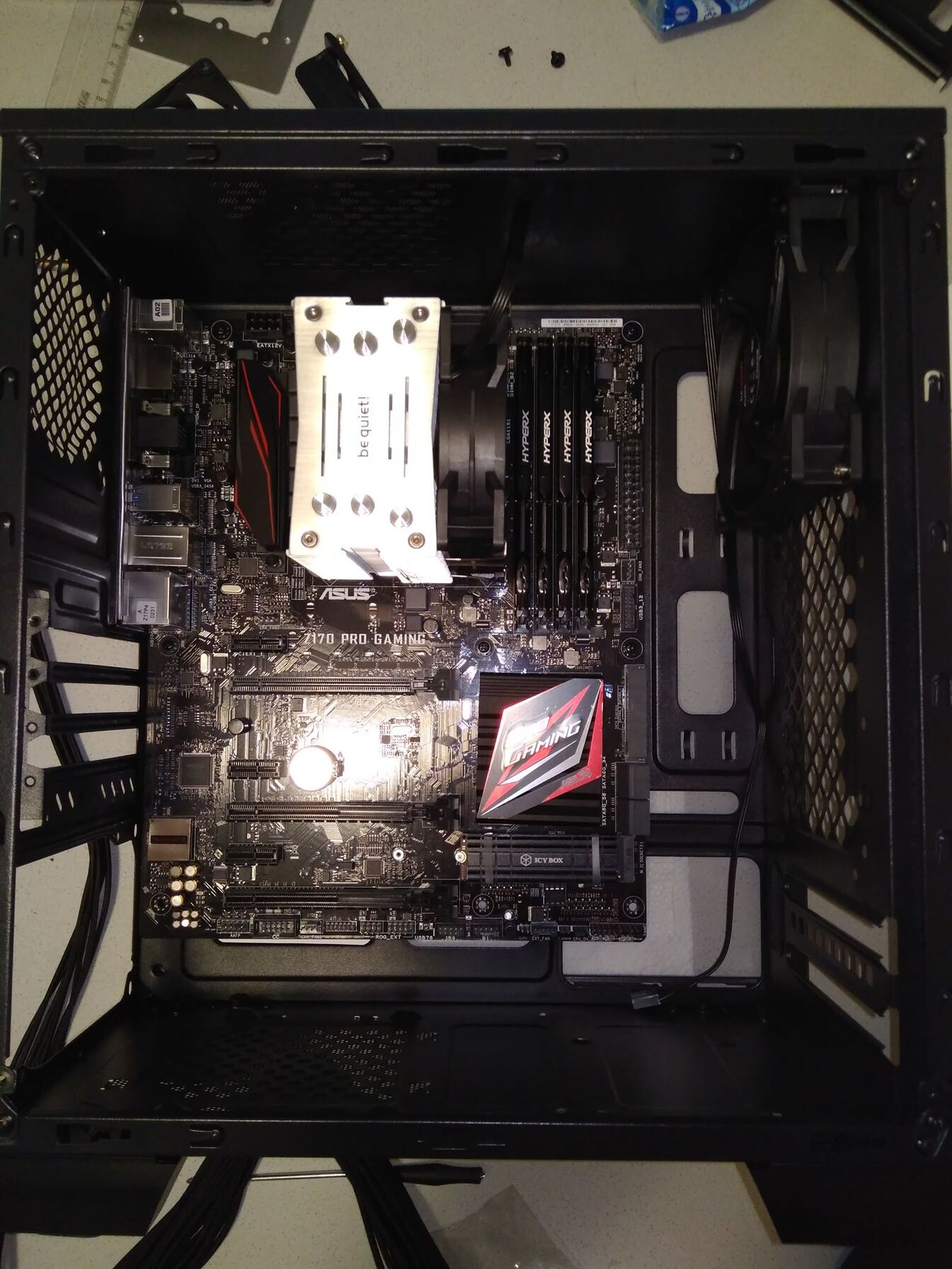

TESCO-Zsömle
#1433

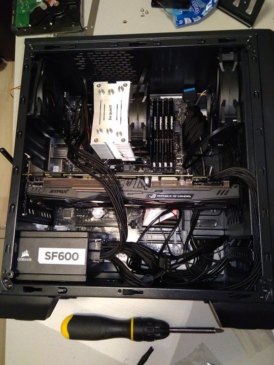

Most InWin 301 a terv, jövő héten rendelem is. A képen is látszik azért, h itt-ott szűköcske a hely. Készülök én is, már moduláris táp megjött, normális táp kanócait oda ember nem rakja be.

TESCO-Zsömle
#1433
Komoly ez a ház, szeretem az ilyen egyedi megoldásokat.

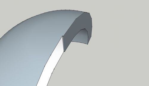

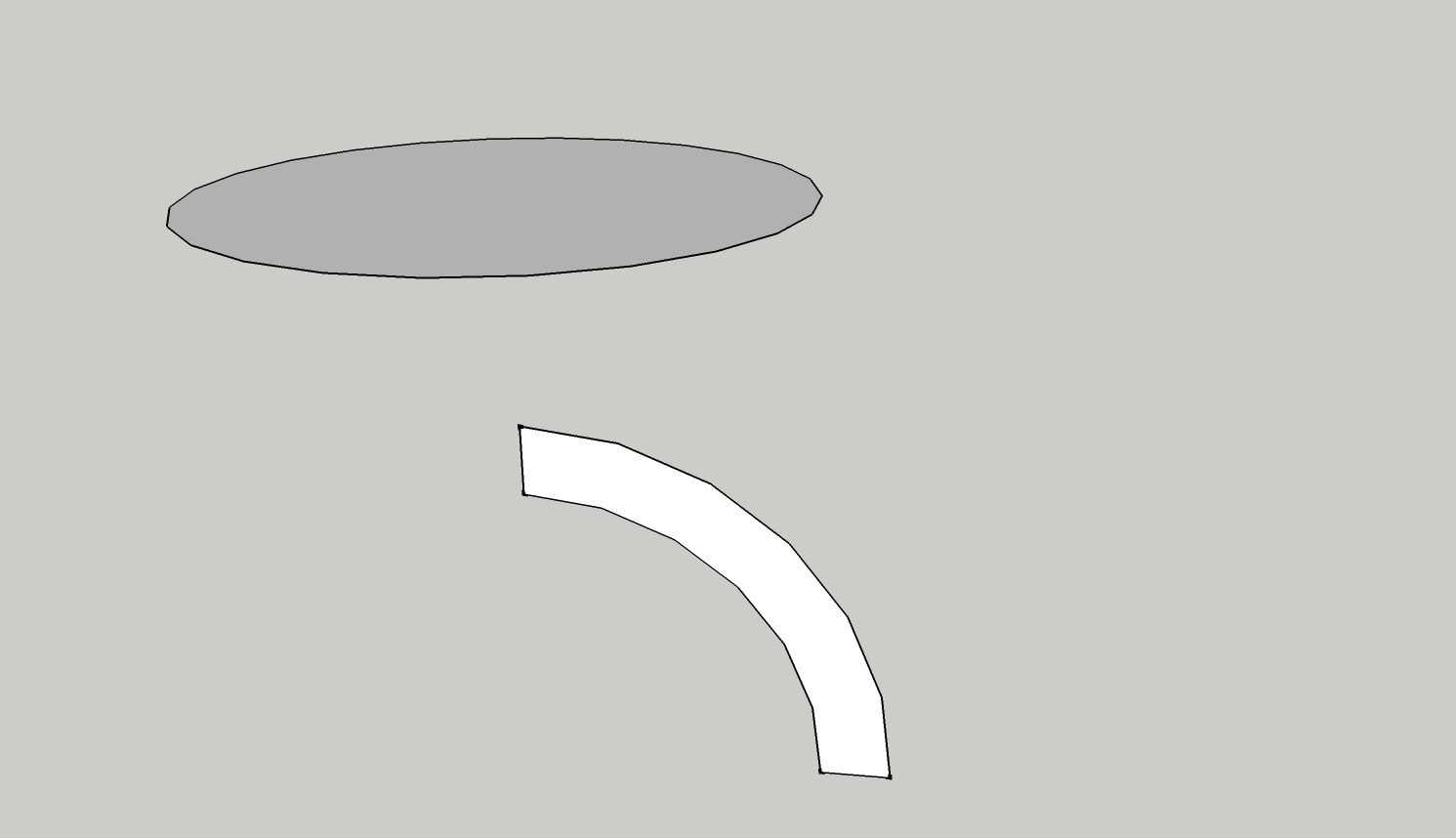

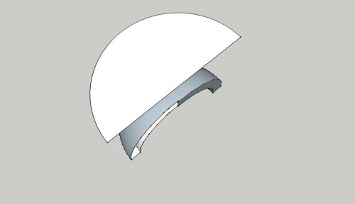

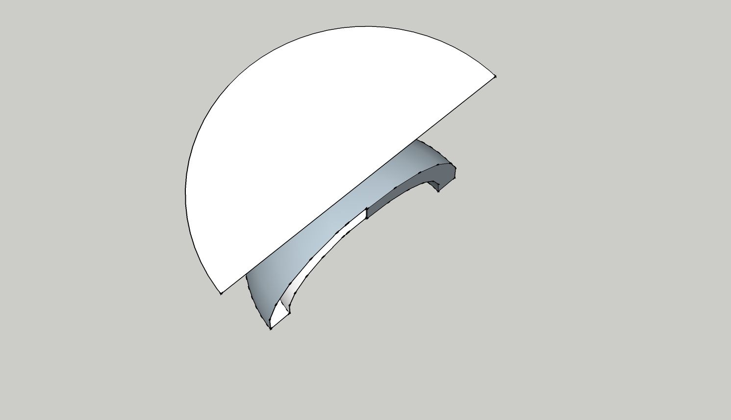

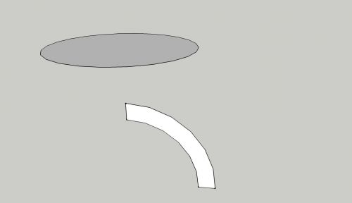

#1310
Funkcionálisan ezek kb egy lépcsőfokkal vannak feljebb a sátraknál
Jaj de szépen megfogalmaztad azt amit én nem tudtam!

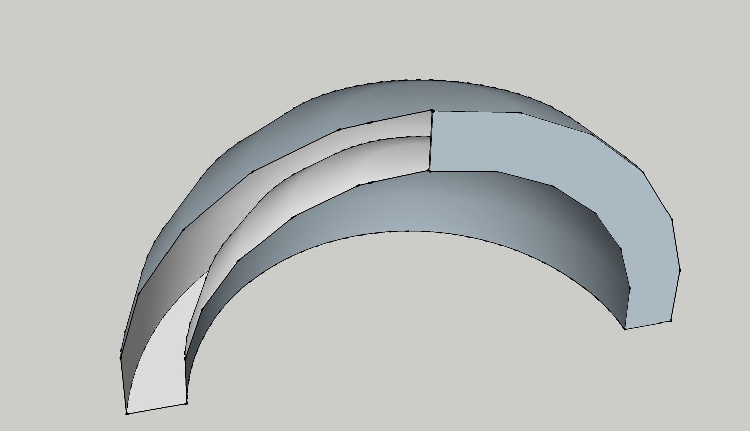

Erre értettem, hogy hétvégi nyaralós kecónak jók ezek a kis ötletes házikók. Pl. nekem az a típus tetszik, ami mobil, és vihetem bárhová...Más:
nem tudok egyről a kettőre jutni a félgömb témámmal. Pontosabban nem félgömb, hanem fél "kupola".
Megrajzolom a keresztmetszetet (direkt szabályos körökből), majd a közép tengely fölé helyezek egy félkört, aminek az ívét kijelölöm, majd a "follow me" -vel rámutatok a félkupolának szánt keresztmetszetre.
Le is követi a kijelölt félkört, de nem pontosan: alábbi képeken látható.
Mit csinálok rosszul? Vagy meg lehet ezt oldani másképpen is? Valamint a nyitott oldalt hogy lehet "zárni"?Szerk: természetesen a félkört úgy szerkesztem, hogy párhuzamos legyen teljesen a bázis vonallal (ami az exportált képeken nem látszik: X,Y,Z tengely)
BogyóBP
