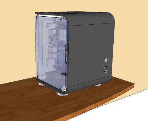

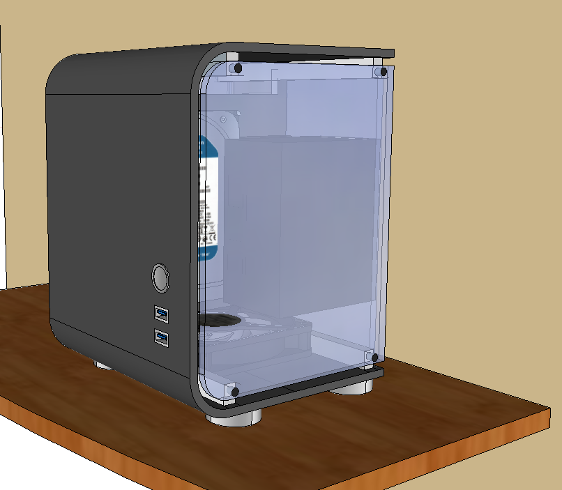

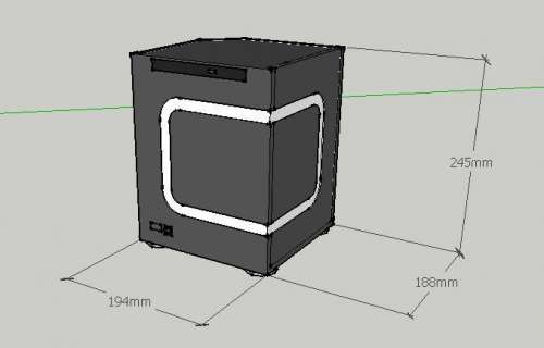

Dani_kp #1177 üzenetére
0,7 mm vastag plexi, ami elég vastagnak és merevnek tűnik. Az minden csak nem merev, meg stabil. Inkább 7mm akart lenni nem? .. No meg a másik. Ha ez lesz a hátsó fal, akkor ilyen vastagság mellett az alaplapi távtartók is ki fognak lógni belőle a külvilág felé. Hosszabb a ment, mint az anyag vastagsága.
patomi
A hajlítás nem gond, melegen simán megy, csak az ívet kell valahogy eltalálni, ill. nem árt ha merőlegesre sikerül minden irányból.
Fém, ha valami vékony lemez lenne (0,5-1mm) akkor igen, de a rögzítések miatt kell a vastagság csavar furatoknak fejeknek. Plusz igyekszem a saját lehetőségeimet használni(saját kezűleg) persze amit lehet a cégnél megcsinálok.
Korábban tervezgettem aluból, de azt már elvetettem irtó nagy súly miatt. -

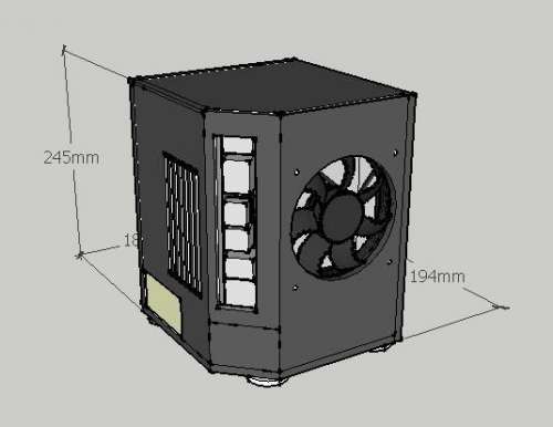

Goblin12 #963 üzenetére

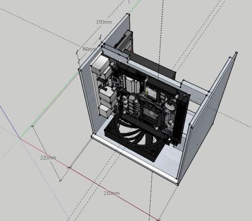

i3 4330 lesz benne, dVGA nem. Később sem tervezek bele venni, ezért helyét sem alakítottam ki.
Proci hűtő meg raijintek zelos. Egyébként kb. 50mm magas be kell, hogy férjen plusz slim venti lesz az oldallapban(még 14mm átlósan, illetve jól el hagytam alul, felül a lap és a venti mellett). -

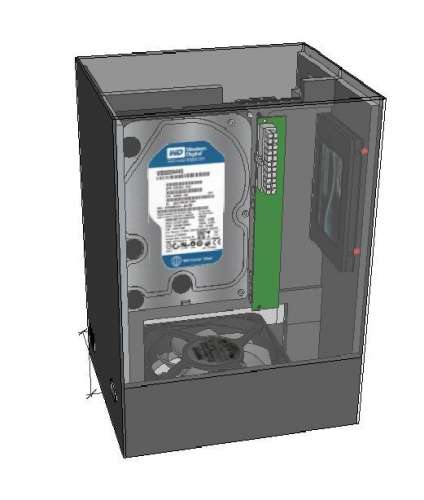

Elég fura az biztos. A hátsó rész a HDD számára lett oda biggyesztve.
Otthon még alakítom, csak a benti gép elég hikomatos, ezért nem pakoltam tele hardverekkel. -
patomi
imibogyo #949 üzenetére
Igen a táp sok helyet elvesz. Nem is nagyon van szükségem nagy tápra, bár azért egy SFX-es megoldást is kreáltam. Abban fektetett alaplappal. Még egy slim odd is belefért.(mondjuk a kábeleknek nem sok hely maradt)
No meg amint látod én inkább a szögletes forma felé megyek el, talán így könnyebb lesz elkészíteni. Tömege is meglesz 8mm vastag alu lemezekből. -

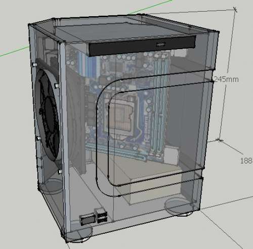

patomi
Igaz, csak én a VGA helyére 3,5" vinyót plusz egy 2,5" SSD-t szeretnék tenni és az alaplap előtti kivágást is meg akarom szüntetni. Alul kap 1db. 120mm-es ventit és kész. Még egy slim ODD jó volna ha beférne valahogy, de ha nem hát nem.

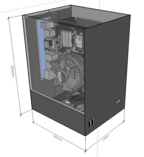

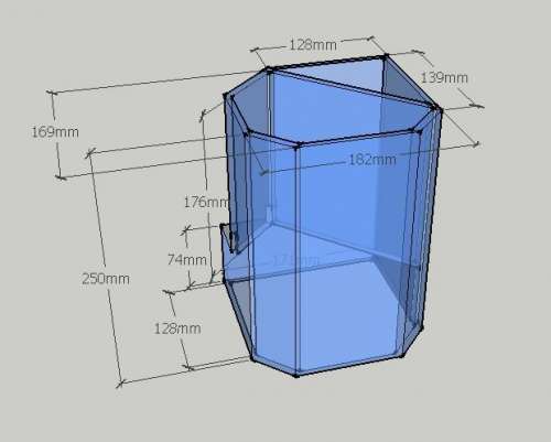

Goblin12 #929 üzenetére
Á nem adom fel a célom,hogy meg is építsem. Magam fogom legyártani az elemeket. A részletekkel nem is foglalkoztam, mint bekapcsoló gomb vagy USB. Egyelőre ezek nem fontosak. A legfontosabb, hogy a lehető legkisebb helyre tudjam összepréselni, 200x200mm-en belül. Magasság 250, max 300mm. (Kis viszonylag egyszerű konfignak lesz. ITX lap, i3 4330 egy SSD és HDD, dVGA nem lesz, ha lehet panel táppal)
