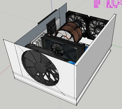

Na, sikerült kipróbálni az elrendezést:
A VGA 8-10 fokkal hűvösebb, köszönhető ez nyilván a rá direktben fújó két ventinek. A CPU hőmérsékletét nem figyeltem meg a teszt előtt, de így olyan 53 fok körülre ment fel, szóval ha több is lett, akkor sem vészes.
Nem stressz teszteltem amúgy, csak nyomtam egy jó órás ETS2 kört, ez legalább valós felhasználás.Szóval az elrendezés kiállta a próbát, már csak le kéne tisztázni a tervet, és kezdhetem tervezni az asztalt hozzá

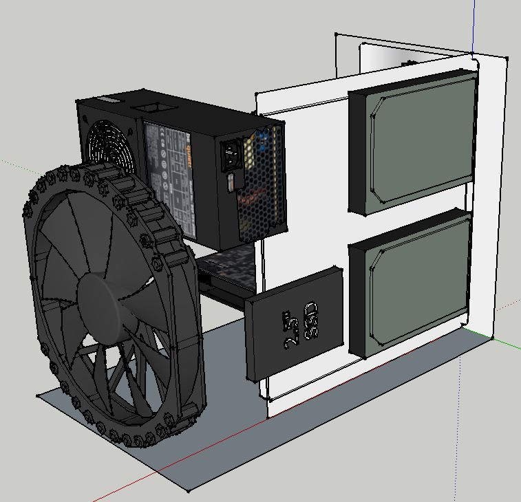

Pete55555
Pete55555 #1554 üzenetére

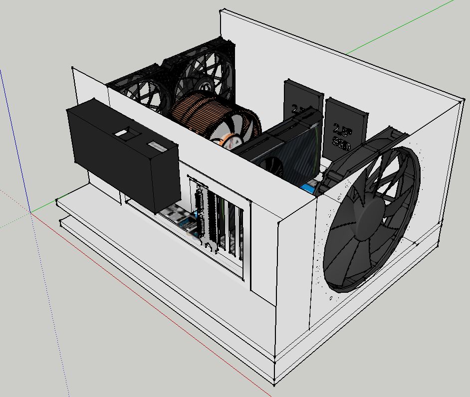

Kicsit pofásítottam. Felraktam az skp-t is.
Így most 517x450x300mm. Még lehet faragni a hosszból, ha mATX lapot raknék bele, de jó lesz ez így szerintem ATX-el tervezve, legalább lesz hely szerelni, és relatíve nem is olyan nagy.
Szélességen az előző tervhez képest jelentősen csökkentettem, az oldallap direkt van kivágva, hogy jobban hozzáférjek a csatikhoz. Az alaplapi hátfaltól most így 65mm-re van az MDF lemez, +az MDF 12mm, +olyan 10mm a sín. Így ~87mm van a majdani szekrény oldaláig, ahol bármilyen csatlakozó el fog férni, és ha kihúzom, a fiókot, a nyitott oldallapnak köszönhetően könnyen tudok dogdosniCsak ki kell próbáljam jó lesz-e így a hűtés, de ez az elrendezés most úgy néz ki megtalálta az igényeimet
Szerk: Majd egy noti DVD író megy a PCI slotok alá, csak azt már nem volt időm berajzolni, de az is szépen el fog férni. Ha használni akarom, csak kihúzom a gépet. Tekintettel arra, hogy ez évente kb 2x történik meg, nem jelent nagy problémát.

Azt találtam ki, hogy a CM Q300L házamban kipróbálom az elforgatott elrendezés, kiveszem a tápot, és berakom alulra a két 14-es ventit, így le tudom tesztelni jó lesz-e.
Azért gondolnám jobbnak ezt, mert ugyan jobb lehetne a légcsatornás elrendezés, de annál a VGA-t csak egy venti látja el levegővel. Így meg kettő fújná direktbe. Nekem meg valahogy mindig a VGA hűtésével van bajom, a CPU sosem melegszik túlságosan. Így majd a CPU a VGA meleg levegőjéből fog kapni, majd letesztelem jó lesz-e.A hátfalra tolással az a baj, hogy a venti akadályozná a dolgot, másrészt az asztal hátfala lesz a szoba közepe fele, és nem akarom, hogy semmilyen kábel, venti, lyuk látszódjon, így a venti mögött kb 5-10cm-re is lesz egy bútorlap, hogy eltakarja
Ezért is lehet jobb ha oldalt lesznek a csatik, jobban hozzáférnék úgy.A héten talán lesz egy kis időm kipróbálni az elrendezést és akkor többet tudok majd
Alakítottam még az elforgatott elrendezésen, ha hazaérek és lesz időm feltöltöm majd.
Pete55555
imibogyo #1551 üzenetére
Nem egészen értem mire gondolsz a táppal kapcsolatban.
Legyen szélesebb a doboz, és menjen a lap mellé a táp?Közben dolgoztam még kicsit rajta, igazából csak a méretet finomítottam, de így néz ki, plusz lesz egy kép amin látszik a táp:
Az SSD-k is lekerültek közben
Az oldalsó bútorlapokat lehet leengedem a végén, ezt még nem tudom hogy lenne jó.Csináltam végül egy elforgatott változatot is, ezt 12mm MDF-ből tervezve. Túl hosszűnak gondoltam az első verziót, emiatt csináltam ezt, de ez meg több, mint 100mm-el szélesebb, és ugyanolyan hosszú
Annyi, hogy itt ATX lappal számoltam, de nem lenne sokkal rövidebb, ha mATX lenne sem. Szóval nem tudomAz oldallapok még hiányoznak, de így jobban áttekinthető.
Felraktam ide az skp fájlokat is, ha esetleg valakinek jól jönne:
mATX fiók gép
ATX fiók gép elforgatvaAz a baj, hogy komplett asztalt szeretnék tervezni, csak jó lenne előbb lefixálni a gép-doboz méreteit, hogy tudjak tovább haladni
Az a cél, hogy relatíve gondozás, por, és kábeldzsungel mentes legyen az asztal.Nem használtam még, cégnél van bent ilyesmi anyag - nem pont páraelszívóhoz való, de hasonló, 10mm vastagságban. Szerintem jó lenne, de lehet
hazalopokkérek egy keveset, és ki is próbálom.A kábeleknek még a fiók alatt hagynék némi helyet, és az asztallap alól vezetném fel.

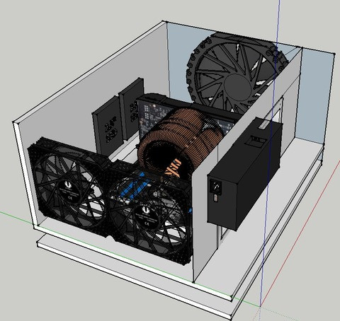

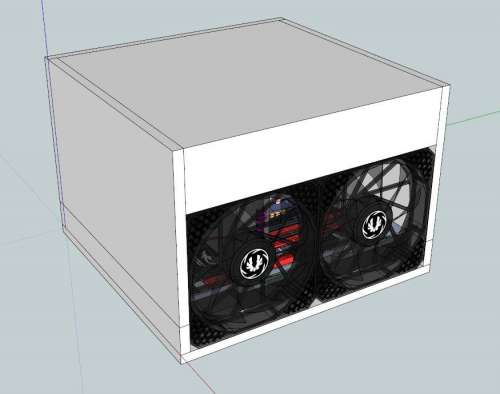

Na,elkezdtem a "fiókos" gépet tervezni. Egyelőre így néz ki.
Hossza 540, szélessége 330, magassága 300mm.Alul egyelőre nyitott, itt lenne a táp, esetleg HDD/SSD-k. Felül a többi, elöl 2 db 140-es venti fújna befele, hátul 200-as vinné kifele a hőt. A 14-esek elé raknék páraelszívóhoz való szűrőt. A tetejét valahogyan lezárnám, vagy plexivel, vagy az oldalait olyan közel engedném a felette lévő asztallaphoz, hogy ne mehessen ott ki a levegő. Az asztallapra majd tervezek egy kivágást, ahonnan felülről láthatnám a gépet.
Igazából a hűtés, illetve az elrendezés kérdéses még. Elforgatni, tehát keresztbe berakni nem akarom, mert akkor a VGA miatt jóval szélesebb doboz kéne. Elég így, mATX lappal.
Kérdéseket, ötleteket várom
Nincs még kész a terv, vannak ötleteim is, de olyan sok, hogy inkább nem írom le, majd megvitatjuk ha valaki belekérdez
Pete55555
Ugyanakkor vegyétek figyelembe, hogy ez felülnézet, tehát a két venti horizontálisan egy síkban van, tehát a gravitációs áramlás itt nem szól bele a képletbe.
Hogy melyik venti szív, melyik fúj, szerintem teljesen mindegy, a lényeg a túlnyomásos dolog, esetleg érdemes lehet a befújó ventinek magasabb fordulaton pörögni, hogy a dobozban némileg nagyobb legyen a légnyomás.

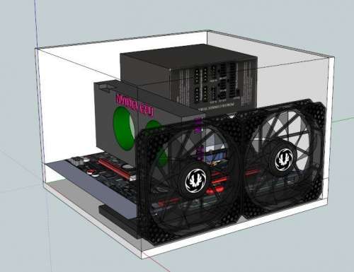

Na, megint alkottam egy keveset. Most úgy állok neki, hogy ezt a projektet tényleg megcsinálom, aztán remélem ez így is lesz, és nem jön közbe semmi.
Szóval a terv egy asztalba, konkrétan fiók szerűen beépített gép lenne. Lehetőség szerint jó hűtéssel, halkan, ésszerű elrendezéssel, és nem mellesleg legyen szép is.
Íme:
Elöl 230-as Bitfenix venti - ez adott. Valamilyen porszűrőt még akarok elé rakni, még kitalálom. Hátul 2 db 14-es lenne, ezek még kérdéses mik lennének.
Az elrendezés nagyjából látható. A lényege ennek, hogy az összes kábelt el akarom takarni, még az alaplap hátsó I/O portjába dugottakat is. (de hülye szó ez)
Az alaplapi tálca alatt lenne 30-40mm hely a kábelek elvezetésére, és a szükséges helyeken ki lenne vágva a "fiók lap" ahol a kábelek feljönnének. Az I/O portba dugott kábelek is ebbe a részbe mennének, és innen egy rajtett "csatornán" keresztül az asztallap alá - ez nincs megrajzolva.
A fiók, azaz a gép közvetlen az asztallap alatt lenne, amin lenne egy kivágás, üveglappal letakarva, hogy látható legyen az egész, plusz fehér LED-eket is tervezek a gépbe, kapcsolhatóan.Vélemények?

A kábelezés miatt lehet célszerűbb lenne fejjel lefelé fordítanod a tápot.
Úgy gondoltam, csak valamiért rossz irányba forgattam - most veszem észre. Bár ez részletkérdés
(#1327) ViZion Semmi gond
Nos, most ezen agyalok, hogy hogy legyen megoldva, fent olvashatod az eredményét. Ha más nem, van 2 db 40mm-es ventim, azokat leszabályozva odarakom rásegítésképp. De szvsz, ha közvetlen a 20 cm-es venti előtt lesz, nem lesz gond.
Ha minden igaz hétfőn beszerzem a tápot, majd akkor kiderül mit tudok vele kezdeni.

Pete55555
Na ez még ugye kérdéses. Ha leszedném a táp burkolatot, akkor a hálózati kábelt is átvezetném, hogy ne kívülről kelljen rádugni.
Ha nem, akkor viszont ezt meg kellene oldanom valahogy, mert az nem néz ki túl jól, ha a ház oldalából lóg ki a vezeték.
Mondjuk ha a burkolat marad is, lehet van annyi hely a házban, hogy átfordítsam a tápcsatit.A harmadik variáció (ez most jutott eszembe)
Ha leszedem a burkolatot, akkor a 70mm magasságból lesz kb 50mm venti nélkül. Ez a vastagság már lehet elférne az alaplap melletti kis rekeszben, ahol most a HDD-k vannak. Ott kicsit védettebb helyen is lenne a táp, és még talán a szellőzése is jobb lehetne. -

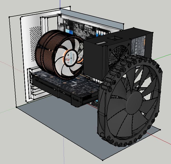

Na, van megint egy kis agymenésem.
Van ugye a kocka faházam, ami jelenleg szét van szedve. Ezt akarnám most állóra alakítani, és kicsit keskenyíteni rajta. A terv az, hogy TFX táp lesz benne (aprón van jó árban) és a képeken látható helyre raknám. Na most arra gondoltam, hogy leszedem a burkolatot, és az első 20-as ventitől elég levegőt fog kapni , valami rácsot meg teszek rá, hogy kicsit biztonságosabb legyen.
Ha valakinek van valami jobb ötlete a táp elhelyezésére, vagy egyáltalán a házzal kapcsolatban, ne tartsa magábanSzerk: Méretek: 220x280x380mm

Megszállt megint az ihlet. ITX-es kisgép. Nagy vidkarival, szokásomhoz híven nagy ventivel
Alul 230-as Spectre fúj befele, az álló alaplapra. Merevlemezeket az alaplap mögé raktam, de már most rájöttem, hogy ez így nem lesz jó/lehetne máshogy is. HDD-k az előlapra, alaplap hátrébb megy, a táp meg felmegy a kábelek helyére, ami most 6cm, úgy kicsit ki kéne bővíteni 3-4 cm-el, cserébe elférne nagyobb CPU hűtő, de majd meglátom. (G3420 lesz benne, arra elég a gyáris is) Anyaga a tőlem megszokott 8-as rétegelt lemezMérete: ~400 magas 250 széles, 220 mély. Kicsit puritán még, gombokat sem raktam rá, de nem is nagyon tervezem. Egy bekapcsoló gomb lesz rajta kb, és annyi. Talán USB csatik elöl/felül, ahol a bekapcs gomb lesz.

Íme:
Vázlatos, de a lényeg látszik.
Tápon gondolkozok, azt szerintem úgy kéne berakni, hogy lefelé fújjon kifele - mégse a radit melegítse.
HDD/SSD tetszőleges, nyilván a ház jobb oldali rekeszébe.
Radikat azért raktam hátra, mert azokon úgy tudom azért jobban hallatszik a venti, így a zaj forrása messzebb kerül. Előre meg akkor tökéletes a 2 db 200-as venti szerintem - vagy lehet mégnagyobb is.
Ez így 450*450 és 300mm széles. -

Na, én is összedobtam már valamit. Ez tulajdonképpen a mostani házam átdolgozása. Kicsit lapítottam rajta, a toronyhűtő lecserélésével jut a tápnak hely, így kisebb lehet az egész. 210 magas, 290 mély, és 300mm széles a ház.
240-es VGA fér el max, cpu hűtő 60 mm lehet. 2 HDD, egy SSD fér el.
Lenne még rajta munka, de nem volt már kedvem kapcsolókkal, meg kis pityputtyokkal szarakodni.
Hátha valakinek ötletet ad -
