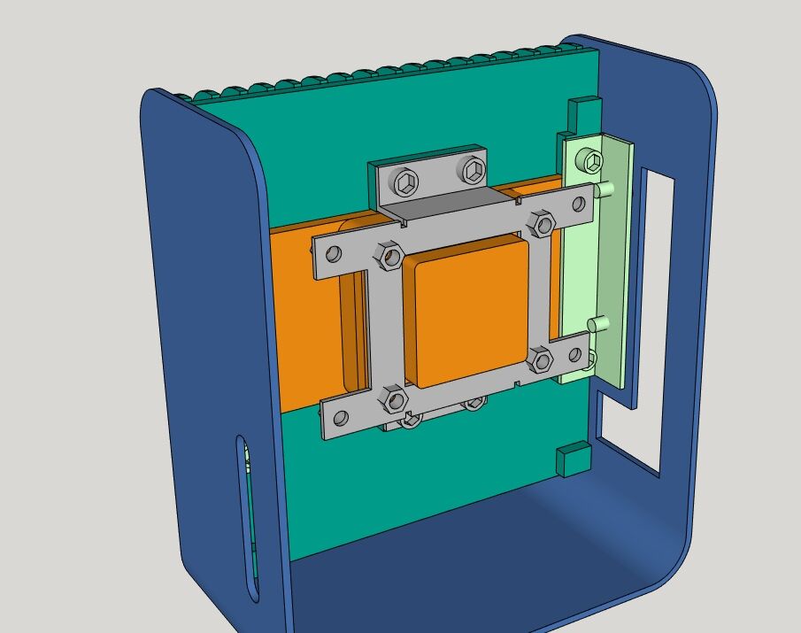

No! Az egy éves évfordulóra való tekintettel kis helyzetjelentés.
ITX-Box v17 - 3D képek (39-től fölfele tükrözik az aktuális állapotot)
Talán a legkomolyabb változás, hogy az alaplapi tálca tologathatósága immáron 5 mm-es osztásokban történhet a korábbi 20 mm helyett, a CPU-hűtőre nézve 95-45 mm-es, míg a dVGA térfelére nézve 50-100 mm-es tartományban. Erre a reálisan szóba jöhető alkatrész-kompatibilitás okán volt szükség, bizonyos kombinációhoz még a 10 mm-es osztás sem volt ideális. Szintén az érleltebb alkatrész-kompatibilitás folyománya a ház befoglalóméretének (talppal együtt) 270 x 170 x 233 mm-re (10,7l) növelése (a korábbi 260 x 166 x 230 mm helyett). Ugyan a ház szélessége lecsökkenthető 160 mm-re, de akkor ugrik az alsó 3,5"-es HDD-hely (és NAS konfigurációban sem férne el a maradék 85 mm-ben 3 db 3,5"-es HDD).
Alapvetően 3 helyen akad még dilemma, melyek tisztázásának hiányában halogatom a gyakorlati megvalósítást:
- A hátlapi modulok több okból is fejtörést okoznak: Jó lenne elkerülni az alu profilból a teljes 6 m-es szál megvásárlását (pláne, ha többféle is szükséges), ám gyanús, hogy ez nem fog menni. Akkor viszont legalább a megvásárolt méret szolgáljon minél többféle alkatrész kiindulási alapjául. Pl. az első két tartóoszlop és az alaplap hátsó kivezetéseinek moduljához a 60 mm széles U-profil passzol, ezzel szemben a dual slotos dVGA moduljához az 50mm-es. Azaz erre a célra ideális lehetne például egy 60 x 50 x 2 mm-es zártszelvény, ha lehetne ilyet kapni, de sajnos nem lehet. És L-profillal sem helyettesíthető, mert a széles kivágások miatt szükséges az U-alak szárainak merevítése. A helyzetet bonyolítja, hogy a 3 slotos EVGA kártyákkal való kompatibilitáshoz meg külön 70 mm széles hátsó modul dukálna. Eddig csak külön 50 x 50 x 2 mm-es, illetve 70 x 70 x 3 mm-es zárszelvényt találtam...
Továbbá az 5 mm-es osztás miatt már nem elég a 20 mm széles helykitöltő modul, 10 mm-esből is fog kelleni, mert bár a ház burkolata a két szélen a 10 mm széles hiányt viszonylag jól elleplezi, ám 15 mm-t már nem.
- A ház tetejéül a legjobb jelölt jelenleg a laminált padló. Bőséges a szín és textúraválaszték, valamint sűrű, tömör az anyaga, ezért precízen, mm-pontosan munkálható (szemben a feldolgozatlan fa nagyobb rostjaival). Cserébe textúra csak a felső síkon van, az éleken nincs és a vastagsága is jellemzően 7-8 mm. Mindenképp több megmunkálást igényel, mint egy sima 3 mm vastag igazi falemez, de legalább megvan a lehetőség a perforált lemez besüllyesztésére. Mindenesetre ennek pontos kialakítása még nem tisztázott.
- A ház alján nem lenne hátrány porszűrőt elhelyezni. Egyelőre még nem találtam olyan 240 x 120 mm körülit, amit egyszerűen adaptálhatnék. -

Viszont nem derült ki a rajzokból, hogy a ház elemei hogyan lesznek egymáshoz rögzítve (lehetőleg kívülről nem látható módon), arra kíváncsi lennék.
Igen azt a réteget elfelejtettem bekapcsolni. A megcélzott minimál designhoz a rögzítéseket is elrejteném, legalábbis elől. A ház belső felébe L profilok lennének rögzítve. Ezek egy úttal rögzítenék a házhoz a bordát és a kereszt irányú 5mm -es, remélhetőleg a hőeloszláson némiképp javító rézsín széleit szorítanák le.
-Elől vagy fixen felhegesztve ovál furatokkal a kisebb korrekciókhoz, vagy a ház belső felére csaphegesztve (gépi) lenne 2db M6 -os csap, ezekre lenne csavarozva, így két tengely mentén lehetne korrigálni
-Hátul 3 lehetőség is adott.
1: hegesztve - a borda felőli száron ovál furattal, 1 tengelyes korrekció
2: hátulról süllyesztett csavarral - 2 tengelyes korrekció
3: sajtolt csappal - hátulról szinte láthatatlan -síkba simul a feje pontosabb, mint a csaphegesztés - 2 tengelyes korrekció.[ház front rögzítés]
[ház hátsó rögzítés]
[ház hátsó kívül]
[távtartók]Az alaplap távtartókkal rögzül, ezekbe hátulról jön egy újabb toldás (a két távtartó / alátét kombó szorítja össze az alaplapot) és ehhez kapcsolódik a hátfal süllyesztett csavarokkal, viszonylag diszkréten.
Szvsz jó esetben épp csak kielégítő lesz, de ki kell próbálni a gyakorlatban.

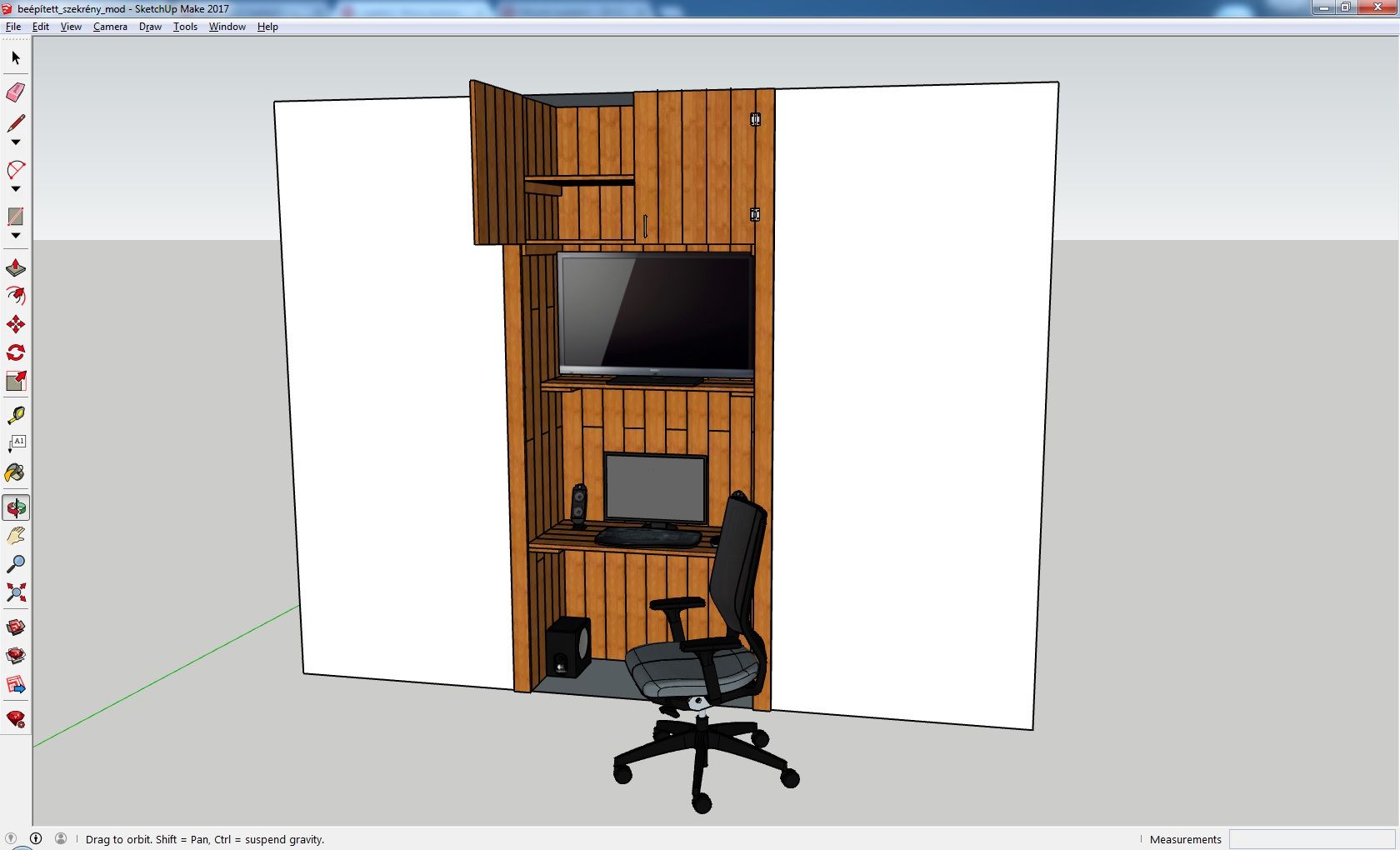

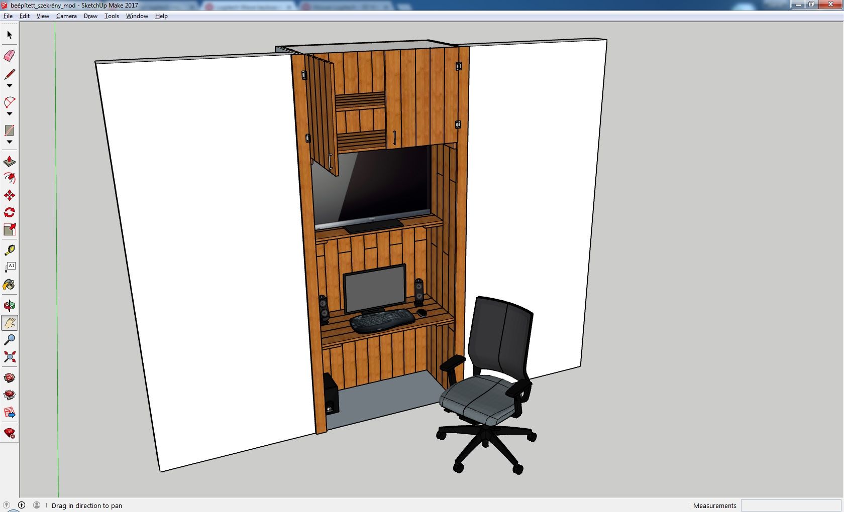

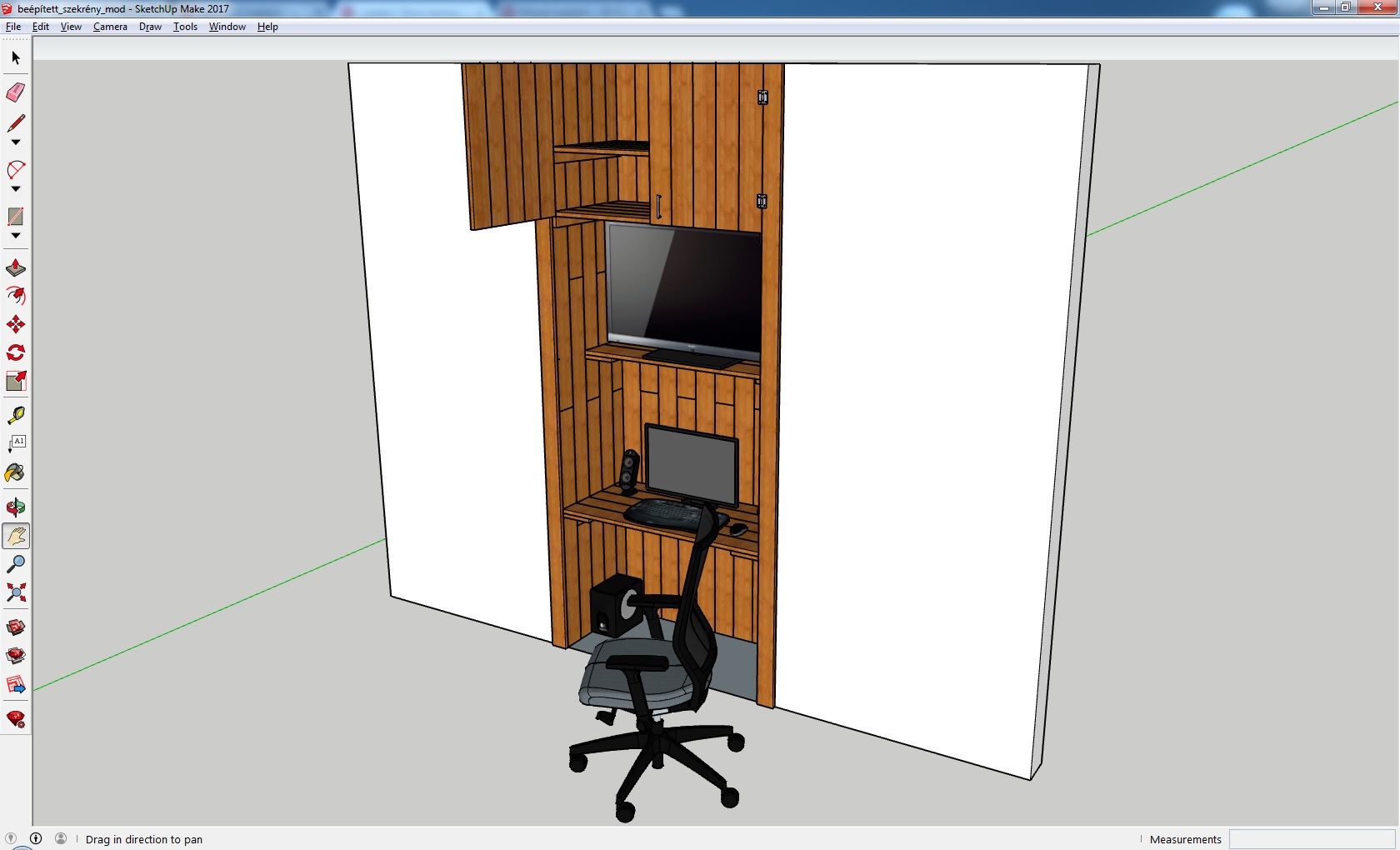

Közben "befejeztem" a beépített szekrény átalakításáról a terveket. Még megmutatom az asszonynak, illetve anyámnak, hogy mit szól(na) hozzá
(mivel az Ő lakásában élünk, csak nélküle).
Persze semmi sem végleges, legfőképpen méreteket nézve, sajnos nem tudtam rendesen lemérni, hogy mekkora is az egész ahova ezt terveztem.
De körülbelül a nettó méretek:
magasság: 275 cm
szélesség: 115 cm
mélység: 55 cmEzekből jön le a faanyag vastagsága, itt mindenhol 2 cm-el számoltam/modelleztem.
TV 40", ami még nincs meg, illetve inkább egy 43" szeretnék. Monitor 22", de idővel ezt is cserélni akarom.
Végül a képek:
kép01
kép02
kép03
kép04Gépház nincs a képen, mivel tervezés alatt
. De amúgy a monitor mellé menne.
Várom a véleményeket, ötleteket, tippeket és kérdéseket mindennel kapcsolatban (elrendezés, méretezés...stb.).

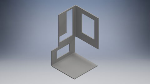

MaxTorque
Sajnos a saját alaplapomról nem találtam modellt, de megmértem, és 8,5 cm-re van az ATX csatlakozó, a lap szélétől, vannak előtte kondik is, azok pontos lemérése még várat magára, mert hazajöttem, a gép pedig a kollégiumban van. Egyébként egy Asrock Z77 ITX lapról lenne szó, és egy i5 2500K csücsül benne, tuning nincs (még).
És valóban 125mm széles a sima sfx táp is, ott én néztem be valamit, úgyhogy mindenképpen maradnia kell ennek a szerencsétlen elrendezésnek, mert tartani szeretném magam a tervekhez.
De hogy haladjak is, meghatároztam az abszolút maximum méreteket, amik 295x400x85 mm. Ezeket a méreteket tudtam beleszuszakolni a táskába, úgy, hogy a cipzár még működjön. A sarkakon pedig egy minimum R10-es lekerítés kell a táska kialakítása miatt, a skiccen viszont egy 30x45° letörés van.
A videókártya helyének kialakitása még kérdéses, mert a fülei sem lóghatnak ki a ház síkjából, de helye lesz bőségesen, hiszen a skiccen egy Titan X van, referenciaként használom (hátha egyszer nekem is lesz)
Amiket sikerült fixálnom:
-1,5 mm acél lemez lesz az anyag, talán így nyerem a legtöbb mm-t
-a maximum külső méretek, mint fentebb írtam
-a videókártya biztosan el lesz választva, és ha berakom alá a két 120-as ventit mint a rajzon akkor biztos jól érzi majd magát (pozitív nyomás) -

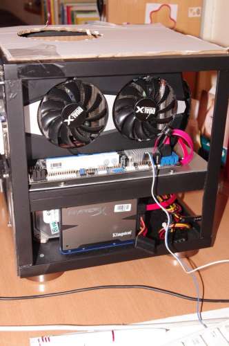

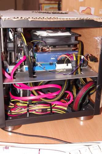

Mint említettem meglévő konfighoz terveztem az egész katrocot. Nincs tervbe véve más bővítőkártya.
A meglévő asrock "csúcskategóriás", low-end alaplaphoz lett tervezve a méret. Ami microatx-nek hirdetnek és valóban csak cirka 20 cm a szélessége vagy mélysége, ahogy tetszik.A fedlapok és a tálcák igazándiból 1,5-2mm vastagok kb, per pill. nincs nálam subler. Hogy honnét a náthából vettem a 0,5mm-t lövésem sincs. Ezúton is bocsánat a félre infoért!
A légbefújást elölről vagy 2db 12 cm ventivel gondoltam, ami kis barkácsolással még pont befér. Vagy 1 darab 14 cm-es külső oldalon, ami majdan az előlappal lenne egybeépítve.
Bár most hogy említed, ez esetben már érdemesebb lenne a nagyobb átmérőt választani.A tápegység és a hdd, purfix szivacson ül, plusz a hdd gumi alátétes csavar rögzíti.
Bár elég régi már, és kicsit hangosabb a mostani típusoknál.Itt lenne a tákolmányom, mint említettem éppen hőmérséklet teszteket gyártok.
Köszönet az észrevételekért, továbbra is szívesen fogadom.Pete55555: Úgy látom egyre népeszerűbb ez az elrendezés...

Ne egy darabból legyen az előlap, ha "szendvics" szerkezetben gondolkodsz, hanem rajzold meg az első négyzetes testet, lyukaszd ki ahogy gondolod a ventiknek, majd ezt az egész "előlapot" Ctrl+move-al klónozd le (csak egyszer kell Ctrl-t nyomni, utána megjelenik egy kis "+" ikon a mozgatás kurzor mellett).
Miközben mozgatod (vagyis beindul a klónozás) előre, vagy hátrafelé (Shift-et nyomva-tartva (folyamatosan) mozgatás közben, csak egy adott "fő"-tengely mentén mozgat (zöld, piros, kék), például elindulsz a zöld tengely irányába, nem engeded el a mozgatást, de utólag hozzányomsz egy Shift-et, akkor megvastagodik a zöld tengely (Shift-et előre megnyomva nem működik, rajta kell lenned mozgatással egy adott fő tengelyen és azt tudod rögzíteni), innentől csak ezen a tengelyen fog mozogni az adott tárgy, így biztosan párhuzamosan mozgatsz majd bármit is.
Ezzel a módszerrel meg lesz a dupla, szépen lyuggatott szendvicsed a ventiknek, már csak az oldalfalakat kell megrajzolnod, valamint megvastagítanod és kész is. Én egyébként ilyenkor minden oldalfalat egyenként "group"-ba is rendezek, később nagyon hasznos.
MÁSIK TRÜKK (bonyolultabb):
Ha mégis nagyon egy darabból akarod, akkor szendvicsszerkezetnél is működik a push/pull trükk, csak annyi a pepecselés vele, hogy miután átlyukasztottad a négy felületet (kettő elől, kettő hátul), ő ugye be is süllyeszti az adott alakzatot például hatszöget mind a két szélső oldalt (néha csak az egyiket, de végül is mindegy, ilyenkor maximum törlöd a megmaradó külső hatszög felületet, mögötte olyan lesz, mint a már eleve besüllyesztettnél). Ilyenkor az ember már menne is rá, hogy kitörölje a felesleges belső hatszög felületeket, de ebben az esetben tényleg törlődik a hátfal is.
Na ezt úgy tudod kikerülni, hogy miután megvagy az átlyukasztással, de még nem töröltél semmit sem (kivéve esetleg a megmaradó "külső" hatszöget), akkor megrajzolod ceruzával a "belső" hatszöget újra a majd később törlendő belső hatszög felületnél (annál aminél neked is megmaradt a "belső hatszög", de törlődött a hátfal.
Így újra lesz 6 valós éled, és törlés után a test belső nagy felületei érzékelik ezt, és nem törlődnek a hátfalak, csak a hatszög belső felületei. Elmondva amúgy rosszabb, mint csinálva, ez kb. 1-2 perces művelet.

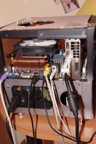

fidomaster
Hello!
Igen egy darabból van, 300mm hosszú 70mm magas és 40mm mély.
Nekem meg pont jó ez, mert ezt cnc-vel megcsinálni eléggé horror lett volna.
egyébként htpc-nek készül, kiegészítve egykét aprósággal.
Ha valakit érdekel a belső elrendezésről is tudok képet készíteni a tervező programból, dvd-tartó még egy ilyen spéci lemez, amit úgy kell gyártatni, de mindenre találtam vállakozó és segítőkész szakembert.Üdv:
Fido -
mrbig25
Fejbe már meg van oldva, csak a tervbe elfelejtettem belerakni...de nemsokára pótolom.
A lényeg, hogy Alphacool XT45-ös radiátor van felül, amin vannak kimenetek a ház előlapja felé is és ott lesz összekötve az első radiátorral. Csak a képen található első lemezen (ami fogja a nagy első ventit) nem csináltam meg a kivágást.
Nemsokára javítom és akkor érthető lesz. -

Kb. eljutottam a végleges formához. Asszem sikerül leegyszerűsíteni jelentős mértékben.
Alapul imibogyo egyik tervéből is merítettem, és van egy hasonló lian li házikó is (formára hasonló, nem belső elrendezésre). Lényegében egy sima kétszintes megoldásnál maradtam, az alaplapot és a bővítőket forgattam be nekem megfelelő módra.A bal oldali 35 x 35 cm alapú, 40 cm magas. Nekem ez jön be jobban most, csak át kell méreteznek 36 x 36-ra az alapját mert így éppen nem jó.
A jobb oldali 36 x 36 alapú, és 36 cm magas, tehát kocka. Ebben is van elég bővítőhely és HDD rekesz, és kisebb mint a másik.Vélemények?
Hamarosan megcsinálom burkolással is, ami ígértem, de előbb muszáj volt még egyszer átgondolni.

Egyébként, sketchupban tudja valaki, hogyan tudok számokat, betűket beszúrni? Ilyen szövegdoboz szerűen. Be kéne számozni a terveim variációit hogy könnyebben lehessen követni, melyikről is van szó éppen.
Vagy rárajzolok egyet ha ilyet nem lehet.
