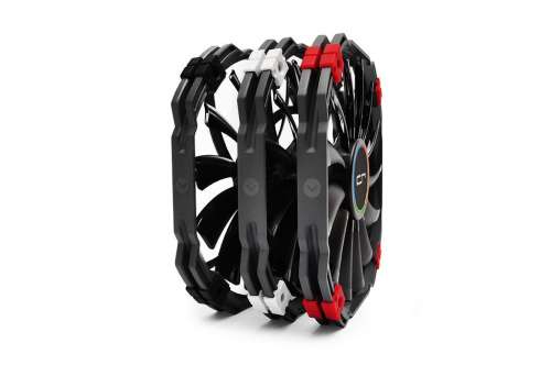

Cryorig XT140 - [link]
- 140 x 140 x 13 mm============================================
