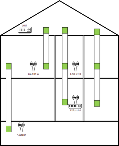

Igen, nem volt elég tiszta - kb így néz ki a ház:
zöld végű téglalapok a kábelcsatornák (illetve a bal szélső a kifúrt hely amin le tudom vezetni az alagsorba a kábelt a fűtéscső mellett). Emeleti wifi (A/B) opcionális melyik helyen legyen, földszinten viszont fix a helye (és oda nem csak wifi kell, hanem vezetékes net is. Ráadásul abban a csatornában megy már egy koax is (tévének), nem fér el mellette másik két UTP kábel. Ráadásul azt olvatam, hogy az AIMesh (ASUS) routerek nem szeretik, ha switch van a routerek között, akkor nem épül fel a kapcsolat, ha nincs direkt kábel két AIMesh router között).
Amúgy köszönöm, hogy már eddig brainstormoltatok ezen -

Összefoglalva akkor kettő megoldás látszik, amennyiben le szeretném fedni WiFi-vel a kettő szintet.
1. ONT tetőtérben + N18 a földszinten.
Hátránya
- Kettő kölön WiFi hálózat. Mobil ezközökenk újra kell csatlakozni barangoláskor.
- "aktív virágbolt" hiánya.
- 5 Ghz WiFi-t az ezközök nem támogatják
Előnye
- Nincs plusz költésg
2. Kettő ezközös Mesh rendszert kiépíteni.
Hátránya
- Magas bekerülési költség. Ahogy írtátok legalább 2*AX56U (2*40K HUF)
Előnye
- 1-es opció hátrányait megoldja.
A tetőteret 1-2 hónapon belül lakni szeretnénk. Az egyik home office felköltözne. Később a 8-as switch elég lesz, mert a nappaliba csak 1 lant húztunk végül be.Kettő ezközös Mesh rendszert esetén a 2*AX56U elég vagy érdemes lenne rászánni többet, lenne-e további előnye? Ha igen milyen típusokat nézzek?
Jól értelmezed, aktuális HGW (ez változhat) mellé keresek egy második router-t. Az elsőt sem kapcsolnám ki, esetleg ugyan azon a néven, más-más csatornákon futnának, így a második pusztán antennaként funkcionálhatna. De ez még függ a szolgáltatótól is, mert nem tartom kizárnak hogy a közeljövőben lesz váltás.
