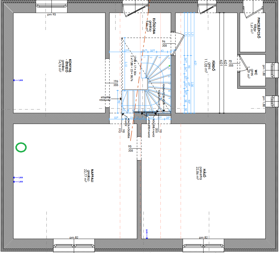

A fenti szinten bár nincs jelölve, de a korábbi írásod alapján ott is a 3 helyiségbe megy UTP a gardróbból. Valamint a nappaliban két LAN kiállás is van. Feltételezem a N18 -ból innen megy vissza egy LAN kábel a gardróbba, ahol egy nyolcas switch -ből (uplink+5 port minimum kell: lenti: konyha, háló + a fenti 3 helyiség) megy szét UTP a többi helyiségbe.
A fenti helyiségeket csak a beépítés idejére nem lakjátok - utána gyakorlatilag azonnal igen? Amennyiben igen, akkor ide is kellene valamilyen szintű WiFi hosszútávon. Például amennyiben belátható időn belül a felső szint egyáltalán nem lenne lakva, akkor lehetne lentre egy AX82U (ez most pont 60K HUF) ami beterítené lent WIFi -vel a szintet és a felső nem számít.
Az egyes ponttal talán nem is annyira a két külön hálózat a legnagyobb gond, hanem az, hogy amennyiben "aktív virágboltot akarsz" (portot nyitni stb.), akkor az ONT -nak bridge módban kell lennie (plussz public IP -t kérni a Digi -től) ...
Namost jöjjön a feketeleves. Torrent meg AiMesh, AX alapokon - na olyan 60K HUF -ból nem lesz ... Ahogy Alex91 is írta - a legolcsóbb megoldás 2*AX56U (2*40K HUF) ...
Amennyiben ugyanolyan routereket vesszünk, akkor a fenti legyen a router - alsó AP módban. AZ ONT melletti router után egy UTP -vel összekötve mehet a 8 -as switch. A switch -ben ugye:
- 1 a routerből,
- 3 kiállás a fenti szintre,
- 4 kiállás a földszintre.Ez pont nyolc. A nappaliban az egyik LAN -ra menjen a Node eszköz - a másikra kötheted a nappaliban levő vezetékes klienseket.

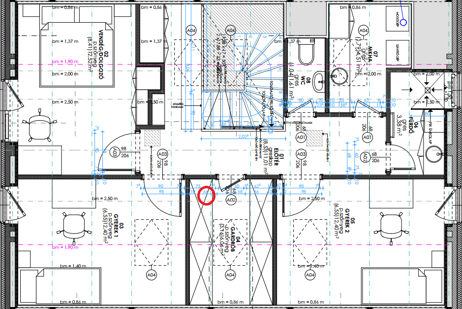

Köszönöm az eddigi hozzászólást. Alább pár pontositás.A ház földszint és tetőtérbeépitéses. A tetőtér beépités folyamatban, a fenti szintet nem lakjuk.
Tetőtér: Pirossal jelöltem az ONT eszköz helyét. Jelenleg bridge módban. Innen futnak a Cat6-os kábelek a szobákba. Falak: gipszkarton.
Földszint: Zöldel jelöltem az N18U jelenlegi helyét. A gadróbból futnak a Cat6-os kábelek. Falak: tégla, a középső fal vastagabb tartófal.
Ötleteim
1. ONT-t routerként használni fent és a N18-at AP módban lent. Ezt végül elvetettem, a kettő külön hálózat miatt.
2. N18-at felrakni a gardróbba. Ezzel a megoldással nem megfelelő a WiFi jel a lenti helyiségekben.
3. Beruházni egy új, modernebb router-be. De úgy tudom, hogy ettől a WiFi jel nem lesz jobb lent, mert a WiFi jel erőssége szabályozva van.
4. 2 db AiMesh képes eszközt beszerezni és betenni a pirossal és zölddel jelölt helyekre.
5. Mesh hálózat kiépitésére képes eszközök beszerzése.Melyik alternativát jevasolnátok, milyen eszközökkel?

Szia,
Csatlakozva az előttem szólóhoz amennyiben például segítesz az alábbi kérdésekkel kapcsolatban, akkor konkrétabb és pontosabb ajánlást is kaphatsz:
- a Digi ONT bridge módban van avagy úgy tervezel hosszútávon?
- akkor ez most kétszintes ház - avagy a tetőtér milyen szinten van beépítve illetve mekkora prioritás lenne? Esetleg, ha némi alaprajz is jönne, akkor esetleg segíthetnénk az elhelyezésében is,
- akkor fent is 3 helyiség és lent is 3 helyiségbe mennek Cat6 kábelek. Igen, ez így "üvölt" egy legalább 2 eszközös mesh -ért ...
- legalább nagy vonalakban milyen költségkerettel tervezel?Egyébként kb. mindenkire igaz, hogy " nem szeretnék feleslegesen sokat költeni, inkább az optimális megoldást keresem" ...
