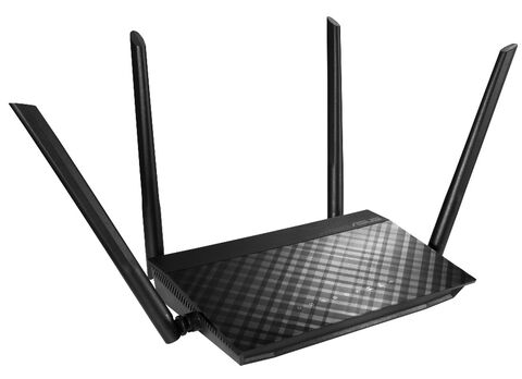

A lényegre törve és csak WiFi -t alapul véve:
- amennyiben csak 2.4 GHz -en N -es WiFi -t tudó okosezközökből lenne jó pár (pl. okosizzó, okoskonnektor, okoskapcsoló stb.), akkor inkább AC57U v3,
- amennyiben lenne 5 GHz -en AC 3x3 Mac -ek és/vagy kicsit több 5 GHz -en AC -s eszközöd, akkor inkább CB ...Attól függ melyik Asus -ról lenne szó. Pl. AX92U -nál falra szerelve nem hajtjuk ki az antennákat ...
AC57U v3 -nál pedig az alábbi kép alapján két középső függőleges - két szélső kicsit döntve:
