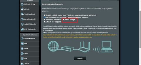

Szerintem, akkor jöhetnek a részletek. Például ugye rajzoltál eredetileg egy kicsit - magát néhány klienst. Mi lenne, ha mellé tennél egy nm adatot, esetleg egy "Móricka rajzot" a terület tagoltságával, falakkal, távolságokkal, a kliensek melyik oldalon lennének (modem vagy a PC -k oldalán pl. most kiderült lenne majd NAS is - ezt melyik oldalra tervezed?).
Zárójelben: Pl. egy AC57U v3 támogat 'Media Bridge' módot (alábbi képen jelöltem, de nem az van kiválasztva - ez ténylegesen egy AC57U v3 -ból van képernyőmentve), ami elméletileg Neked kellene. A 'Media Bridge' módban levő router lenne az ami WiFi -n csatlakozna a főrouterhez és erre lehetne vezetékes klienseket (pl. a PC -ket) kötni ...
Viszont vegyük észre, hogy Asus -ék különválasztották a repeater ("jelerősítő") módtól. Azaz utóbbi esetben a távoli eszközök ezen rpoterhez csak WiFI -n csatlakozhatnak - míg 'Media Bridge' módban meg csak vezetékesen. Azaz a távolabbi helyen levő mobiltetlóknak a főrouterre kellene csatlakozniuk például. Ez ugye 16K HUF ...
Természetesen minőségileg és teljesítményügyileg a töredéke egy (bármilyen) kábeles összeköttetésnek ...
