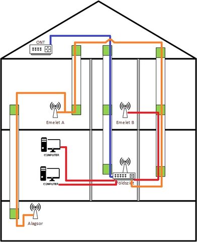

Akkor tulajdonképpen tartom is a korábban leírtakat.
Alábbi képen:
- kék vonal az ONT és a földszinti főrouter (pl. AX82U) közötti kapcsolat. ONT bridge módban.
- ugye visszafele nem tudunk ebben a kábelcsatornában menni, mert a koax miatt nem férünk el - így kénytelenek vagyunk a jobb oldali csatornában felfele menni. Itt tulajdonképpen a piros LAN kábel csak akkor kellene, ha az emeleti routert ott középen ('Emelet B') képzelnénk el. Ilyenformán külön kábelen is lehetne és ez ajánlott is lehetne.
Amennyiben valamiért itt is csak egy UTP kábel férne el és/vagy a 'Emelet A' helyen szeretnénk a WiFi -t szórni, akkor a narancssárga vezeték felelne az emeletért és az alagsorért is. Ebben az esetben 'Emelet A' -nál bemegy az UTP az itteni routerbe (pl. AX56U) és egy másik kábel belőle lemegy az alagsorba.
Amennyiben 'Emelet B' -nél lenne az emeleti router, akkor meg a narancssárga kábel mehet le közvetlenül az alagsorba vagy amennyiben lenne itt is vezetékes kliens, akkor egy switch -el leágaztathatjuk ...
A "B terv" (ezt most nem rajzolom le, mert talán egyszerűbb is), hogy Edge router a tetőtérben és:
- balszélső csatornában lejövünk az emeletre (aztán vagy lesz itt router vagy a másik helyiségben) - aztán le az alagsorba. Amennyiben 'Emelet B' helyen szeretnénk a routert - akkor pedig valamelyik (bal vagy a jobb) csatornán lejövünk és átmegyünk abba a helyiségbe.
- középső csatornában lejövünk a földszintre (persze, ha középen akarnánk 'Emelet B' -re menni, akkor a jobbszélsőből jönnénk át, mert ugye nem férünk el a középsőben a koax miatt).
Egyébként bátran rakhatsz switch -et ahová akarsz - nem okoz gondot.
Szerk.: Miért is "B terv" a "B terv"? Az igaz, hogy sokkal jobb lenne és a kábelezés is sokkal egyszerűbb és kevesebb kábel kellene, de Edge Router esetén:
- az alagsori router nem férne be a keretbe (pl. halasztani kellene),
- vagy emelni kellene a kereten ennyivel.Egyébként a rajzos terv ilyenformán "kényszerpálya". A koncepció az, hogy a legerősebb router (ami a földszinti lenne) legyen a főrouter. Ezzel beleférnénk a keretbe ...
