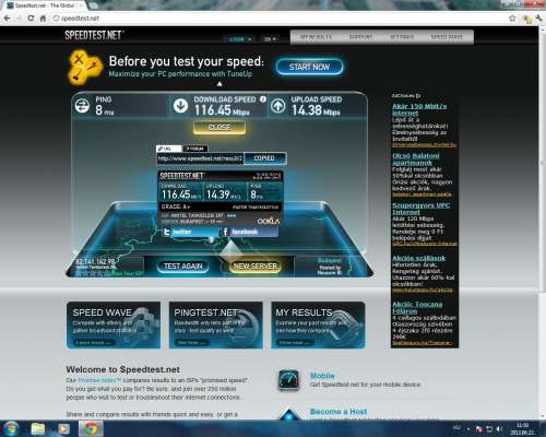

Inkább 841ND. Még nekem is az van, de már úton van a 4300!
A 841ND simán vitte a 116/16 Optikai netet, mint az állat!
Pedig azt mondták sokan oda már Gigabytes kell.
Nem kellett! Most 50/5 T-Home van. Szépen megy.
Routert egyedül a nagy interferencia miatt kell cserélnem
a 4300-ra. 2,4Ghz-en 15 hálózatot látok.
Esténként nagyon zavaró tud lenni!
5Ghz teljesen üres! Már nem sokáig!
Sokan írnak a kábelozásról. Sztem sokat számít.
Áthúztam mindent CAT 7 kábellal, nem játszottam.
Tökéletes, érezhető változást hozott. -
