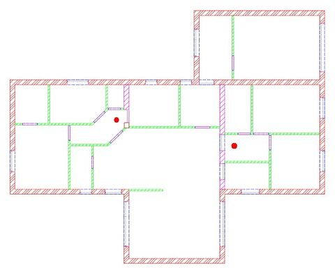

A házunkba két darab mennyezetre szerelhető POE, MESH képes hálózati megoldást keresek. Nem kiemelkedően fontos, hogy wifi6 legyen. Minden szobában van CAT6 kiállás a nem hordozható eszközöknek, de jó lenne, ha a roaming is megfelelő lenne.
Az alaprajzon a két piros pötty jelzi a meglévő CAT6 mennyezeti kiállásokat. A kettő közötti távolság kb. 7 méter. A jobb oldali mellett a fal 30-as tégla, a bal oldalinál egy 30x35-ös vasbeton gerenda köti össze a két tartófalat és a gerendát a pötty mellett egy 30x30-as vasbeton pillér (piros négyzet) támasztja alá.
Az ötleteket, segítséget köszönöm.
