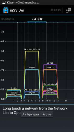

Milyen szépen látszik a három alap beállítás, amit az AUTO mód eredményez! 1, 6, és 11-es csatornák, szinte mindenkinél! Én sem szoktam lekapcsolni, és nem is javaslom senkinek! Mondjuk az enyémen futnak az alkalmazások éjjel is, 24/7! Bár a routert szerintem nem zavarja, nem árt neki, de van olyan net, aminek ez nem tesz jót! Például a DSL/VDSL központ szakadásként értékelheti ezt, miáltal növelni fogja a vonali tartalékot, és ezzel egyenes arányban fog csökkenni az elérhető sebesség!
p2pp
Ez a mostani állapot inSSIDer progival.
5 GHz teljesen üres szerencsére!
Természetesen még nem mindenki látszik rajta.
Amikor hazaérnek bekapcsolják a kis kapcsolós
hosszabíttójukat és még több látszik!
