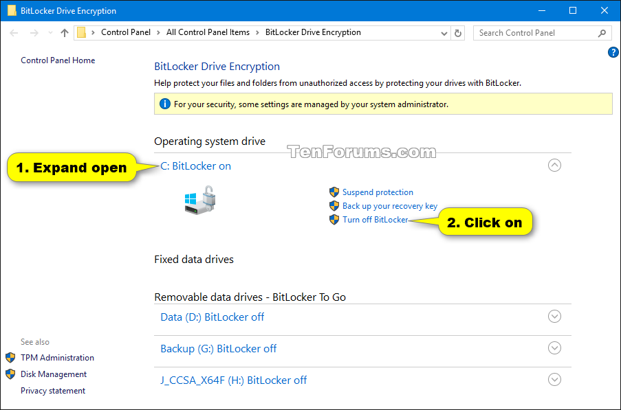

A korábbi válaszban említett megoldásoknál maga a meghajtó / partíció lesz teljesen letitkosítva, ami miatt nyilván az abban lévő tartalom sem érhető el. De a fájloknál nem lesz ezen felül még külön olyan titkosítás, mint pl. az EFS. Tehát előbbi megoldásnál a feloldott állapotban átmásolt fájlok máshol nyilván nem lesznek titkosítva.
A titkosítás pl. a BitLocker esetében utólag kikapcsolható a tartalom törlése nélkül. Ahogyan az egyes WD külső merevlemezeknél szintén. De pl. a VeraCrypt esetében már nem lehet, mert ahhoz eleve törölni kell a tartalommal együtt a teljes titkosított konténert / partíciót.
