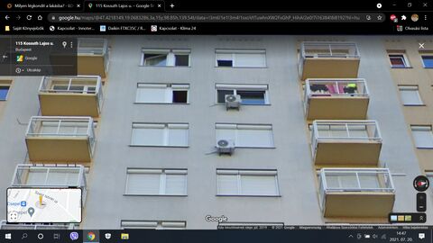

Szokták mondani klímánál, hogy minél kevesebb a cső annál jobb lesz a hatásfok... Nem értem a képen, hogy a kültéri egységet miért az ablak alá rakták fel, ugyanis ha felülre fúrták volna, konkrétan megspóróltak volna 2 méter csövet és belül a szoba is szebb... Max arra tudok gondolni, hogy tériszonya volt a klímásnak vagy egy kézzel nem tud fúrni

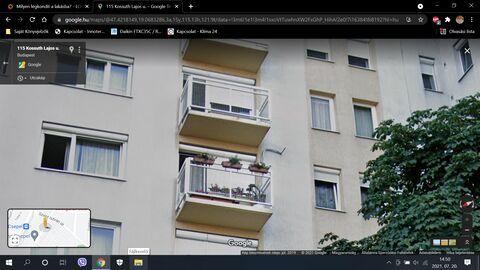

úúh tényleg hát elég necces kihajolva (vagyhogy..) felrakni egy ilyet annyiadik emeleten...
rigel: igen én ezért stresszeltem végig miközben fúrták a falat hogy kivel kell majd anyázni (a hang miatt egyébként leszarják mi történik) miközben szerelnek a munkások hogy minek kell azt oda feltenni... hogy menjen fel a tetőre (aki fölött a tető van annak egyszerű) vagy az erkélyre vagy bárhova (szerencsére oldalt van nem az utcára néz).
