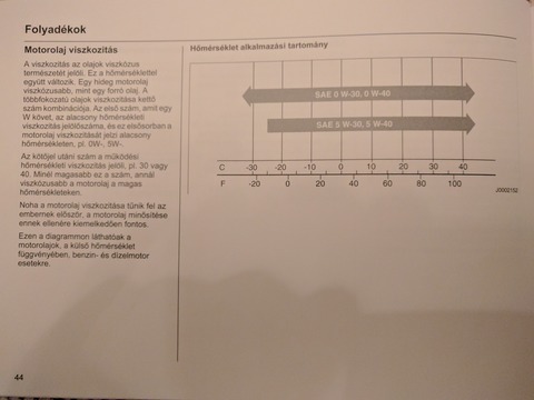

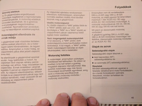

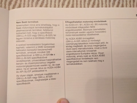

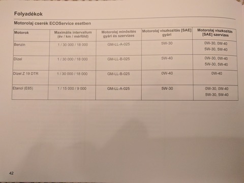

Nos, gondolkodjunk csak egy kicsit! A képeken azt látom, hogy előír egy bizonyos specifikációt, amely mindkét dízelhez ugyanaz. A táblázatból az látszik, hogy milyen viszkozitású olajat tölt be a gyár, s a (márka)szervizek. Kötelező jelleget csak a teljesítményszintre látok, ami logikus. Egyrészt, a magyar fordítások sokszor hibásak, mert nem szakember készíti, másrészt, ha megkérdeznénk a gyári "okosembert", hogy mi szükség a 0W-re, szerintem értelmes választ nem tudna adni. Gondolj csak bele, vannak országok, ahol sohasem megy a hőmérséklet fagypont alá! Ott mivel indokolná???

Az autóm a Z19DTR motorral szerelt, ehhez kizárólag a 0W-40-et írja elő a gyártó.
Akik a 10W-40-et ajánlották, 3 ugyanilyen motorral szerelt autót üzemeltetnek. De akkor is nagyon meredeken hangzik nekem egy ekkora eltérés.

Liqui moly top tec 4300
5w30-ban nem nagyon találsz jobb HTHS viszkozitasu oljat, eléggé beleastam magam az adatlapokba, és egyébként be is jött, az agyonhajpolt, de amúgy nem teljesítményre kihegyezett eneos sustinaval szemben magas fordulaton se volt olajfogysztas a Swift sportnal.
Ennek ellenére nem úgy indultam neki, hogy ha eszi az 5w30-at, akkor majd adok neki 10w40-et...Egyébként meg almát hasonlitasz körtéhez, a munkagépek vs. személyautók tekintetben.
