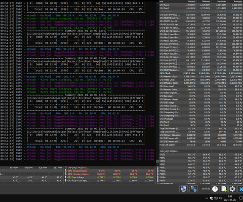

A titok h mivel az egy 380W-os kártya 60% az kb 228W. 59% kb 224W.
Én most manuál állítottam 0.75V 1245 MHz-re így pont 220W-ot eszik. +1100MEM-el ugyanúgy 98-ot dob mintha 230-240W-ot enne.Szerk: Most én is ici picit feljebb vettem a ventiket, kíváncsi vagyok mennyit számít majd.
Albigator
Csak kérlek ne 31 mp-es hwinfos képet mutassál hanem több órásat.
Amúgy nagyon szépen hasítanak így +1300 MEM OC-val.
De kíváncsi vagyok hosszú távon milyen hőfokokat produkálsz (memory junction temp).Szerk.: Ja jól látom h már 20 óra 55 perce megy, csak ekkor nyitottad meg a hwinfot és az tényleg, aktuális real adat?

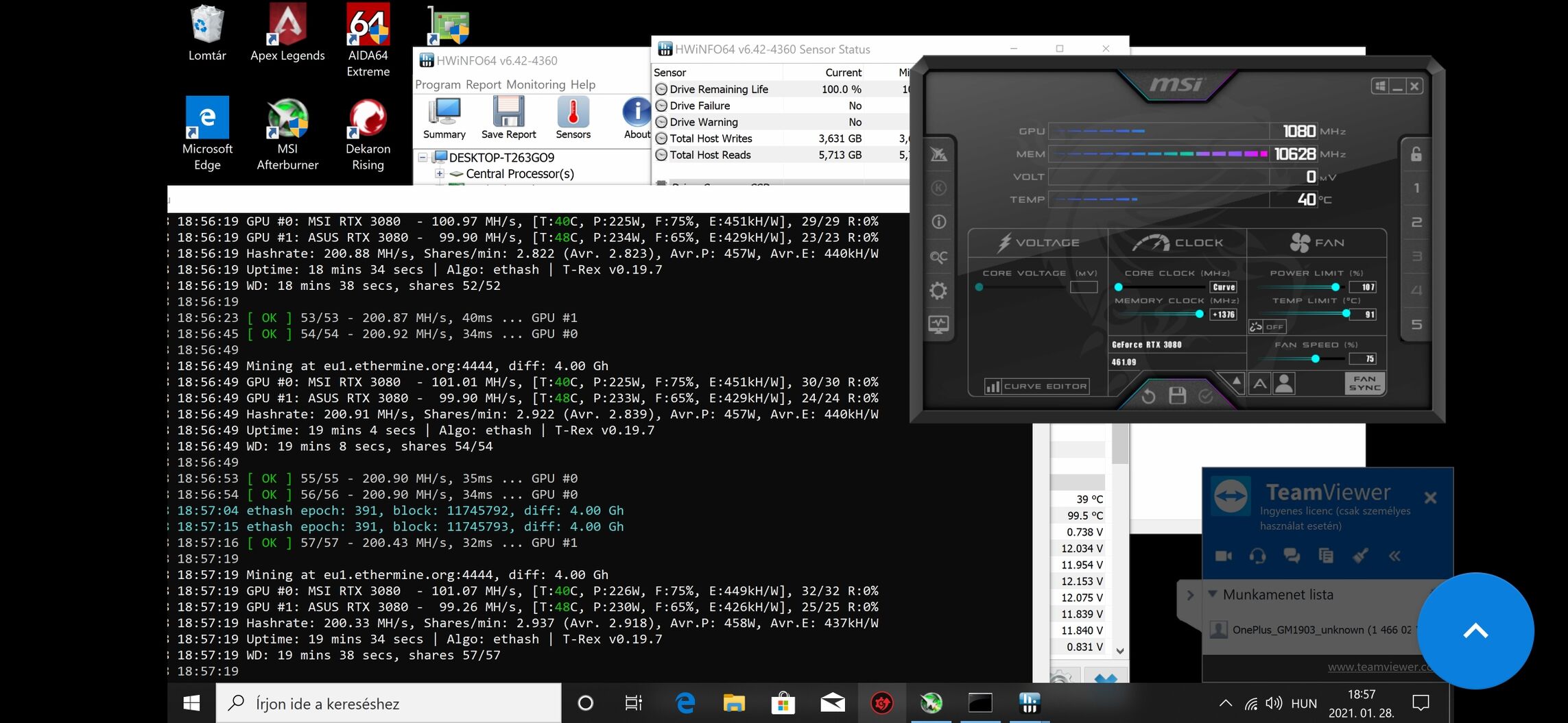

Na srácok beüzemelése került a rendszer.
Szépen dolgoznak a kártyák.
Az msi trioX újralett pasztázva és hőpárnázva. (Kb +30€) + a suprim bios van rajta. Sajnos ez a kártya iszonyatosan energiatakarékos modban van. Szóval ha lehúzom a pw limitet abszolut ilyen 700-900 korül megy csak a core... Mind1 hova állítod ahogy felhúzom a limitet áramból nem vesz fel többet de szépen berakja a beállított core teljesítményt és szépen dolgozik. Itt a kép :)
A képen az msi beállítása 1275 core fix a többi a képen.Asus kártya 1275 core fix pw limit 65,fan 65. Memoria +1280

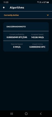

143MHs-t teker a 3090? az elég derék. Mondjuk közel 2x-es ára van a 3080-hoz képest, az most jelenleg stabil 100-at megy nálam. Bár volt inno3d x3 3090 627k-ért ami már nem annyival drágább.

Kíváncsi voltam megint és lejjebb mentem fesszel és órajellel: 0.75V 1245 MHz +1100MEM.
A mem junction temp ugyanúgy 96-98 fok között ugrált folyamatosan, látható az átlagból ezért 96.7fok.Minden lehetséges.
