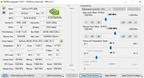

Érdekes, ahogy Albigator is írja... Power Limit nélkül sem több a 96mh-s amit tud a 3080-am de olyankor 360W-ot eszik de ha leveszem 70% ra akkor ugyan annyit tud pontosan de csak 230W-al.
Az hogy neked 100% TDP-n is csak 230w-ot eszik elég érdekes.
Milyen programaml bányászol? Tán a program tudná lekezelni ezt neked ?
On
Fentebb írtam ugye. +1050 az órajel meg 70% a power limit az én EVGA 3080-omon. 96,6mh-val megy és most megy 3 napja egyhuzamban és 0 darab reject! -

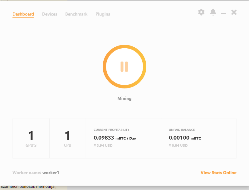

Nekem 0.10099, de nekem xt van. Ezért nem éri meg az xt, ha bányáról van szó. -

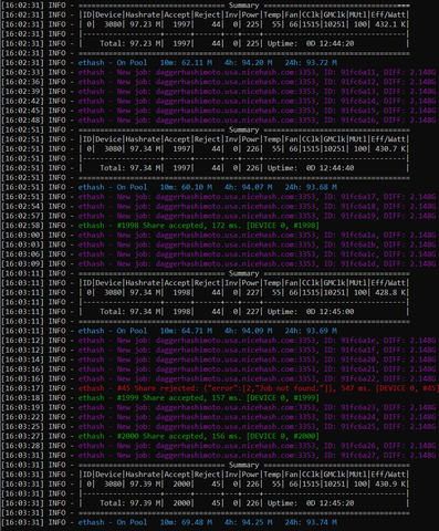

Nekem az FTW3-on a PL alapból 100%-on 380W (3X8 pines kártya). Mining közben 320W (~ 1.074V 1950MHz) GPU 64-65fok VRAM hőfok 65-71 fok így, úgyhogy nincs húzva Mem.
Hatékonyság: 270kH/WEzzel szemben 0.8V 1500 MHz-en +1000 Mem-el: GPU 55-56 fok, Mem 60-65fok.
Hatékonyság: 429kH/WSzerk.:

Hashrate Mem OC-tól nő meg.
Azaz ha húzol a memórián. Te nem akarsz oké.Másik BIOS-nak semmi értelme szerintem, ott pont a PL szokott több lenni...(hacsak nincs vmi mókolt bányász BIOS is esetleg, amivel én nem foglalkoznék)
3080 FTW3 Ultrának is van 450W-os BIOS-a amit én fel se raktam, mert inkább UV-olva használom játékoknál is 0.95V 2010 MHz-en.
Mert az a cél h kevesebbet fogyasszon a kártya, nem többet. Ezért KELL PoweLimitet lejjebb állítani, vagy UV-olni. A lényeg h kevesebbet fogyasszon, pl 220-230W környéke. -

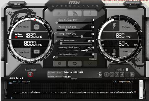

GIGABYTE GeForce RTX 3070 GAMING OC Lett végül.
Ha valaki tud rá jó beallitást, szívesen fogadom.

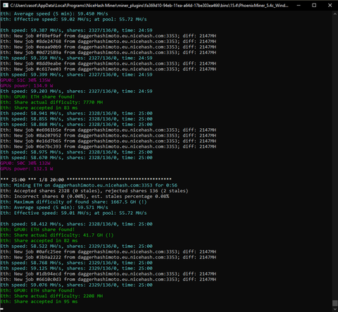

Jelenleg 58MH/s, miner szerint 145W, konektorbol 190 a gép. -

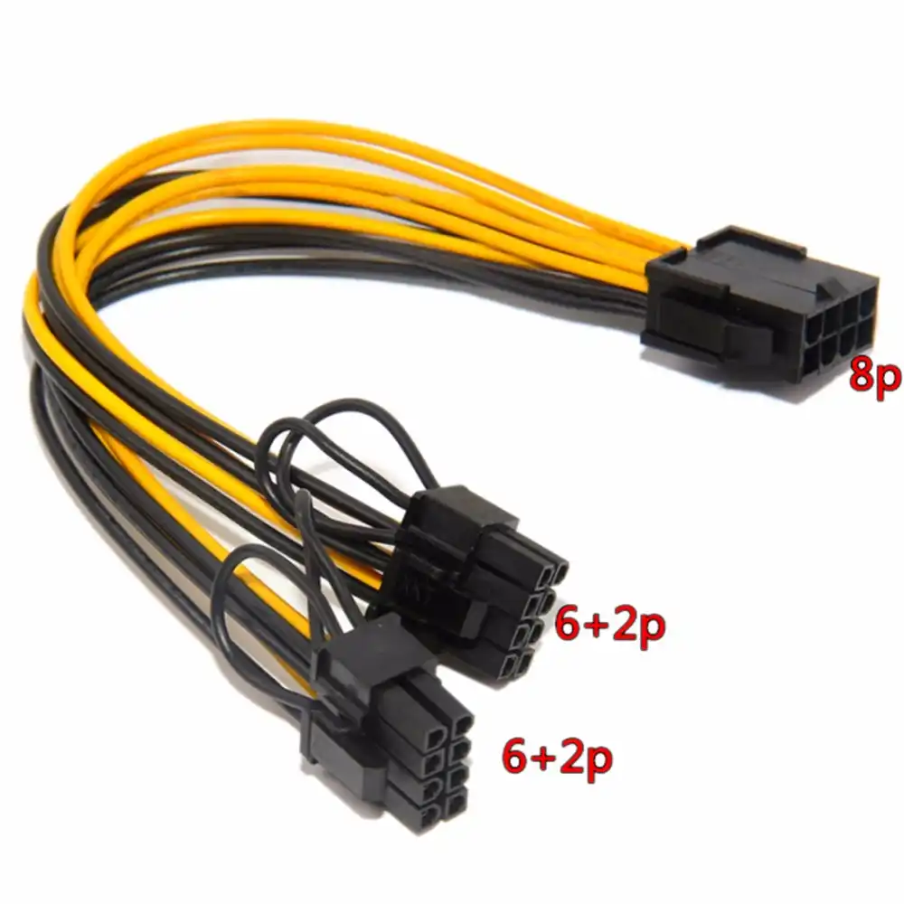

aerosmith

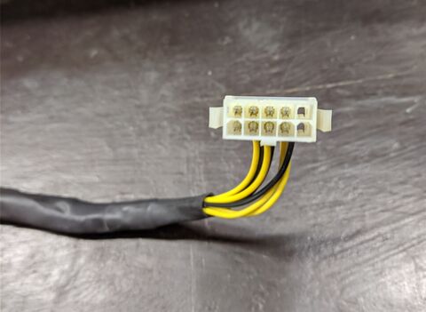

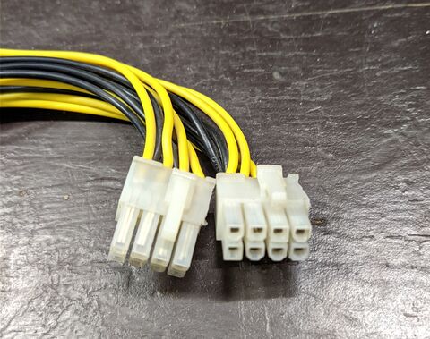

Y kábel 6+2 -ről 2x6+2-re tud valaki?
sima 6 ról 2x6+2re nem jó -

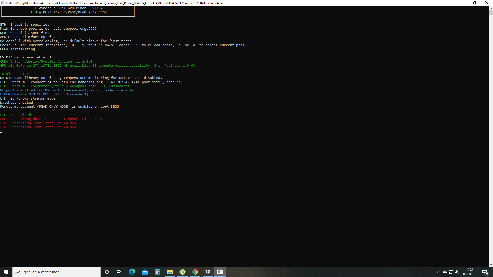

és az oc val is csak esik a hasrate
Amúgy GTX1070. phonix minert nem ismerem sajna.
