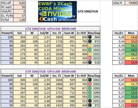

És bocs... még egy dupla táblázat. A GTX1080 mérésekor 1,1 volt a Ft/Sol, úgyhogy erre az értékre felhúztam a második 1060 mérést is. Így már a 1060 versenyképesebb picit mert, a 1080 hasznának 60%-át produkálja és még mindig csak 35%-a az ára.
Ha azonos hasznot várnánk el a két VGA-val szerelt bányafarmoktól, akkor ahhoz 1,7x több 1060-as kéne, de a 1060-ak egy picit kevesebb áramot fogyasztanának és jelentős akár 20-30%-al kevesebb értékű beruházást igényelnénekek.
FONTOS: a fentiek csak magyar nappali áramdíjjal (37 Ft/KWh), az 1,1 körüli Ft/Sol napi kifizetési rátával és ZEC EWBF 0.3.4 cuda bányászattal érvényesek.

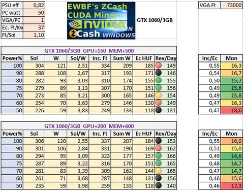

1 VGA/gép

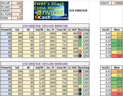

Elkészült a 1080 táblázat is. De van 4 paraméter amit állítgatni kéne.
Ha van nyilvános google drive-ja valakinek akkor oda felmásolom és mindenki azt állít amit akar.
A következő paramétereket lehet beállítani.
PSU eff - ez a tápegység hatékonysága, egy 80+ tápnál 0,82-re állítottam
PC watt - a PC fogyasztása VGA nélkül. Kb 50W. Ha 5 kártya van egy gépben akkor 10W esik egy VGA-ra
Ec Ft/KWh - Az elektromos áram díja. Lakossági nappali díja kb. 37 FT. Éjszakai/hőtárolós csak éjszaka van. Ingyen áram = 0
Ft/Sol - A bányászott coin árfolyamától függ. Az utóbbi napokban a ZEC jellemzően 0,95-1,25 között változottA mérési eredményekből én azt szűrtem le, hogy nem feltétlen a legjobb sol/w érték a leggazdaságosabb, legtöbbet az árfolyam számít hiszen az áram állandó költség.
A másik örök okosság: minél olcsóbb áramot kell használni. A lakossági áram a bevétel felét elviszi. Erre kell megoldást találni. Sajnos nekem nincs erre ötletem. Főleg nem amíg csak kicsiben pár VGA-val fogyasztunk. (bányászunk)A járulékos költségekről sokat nem tudok, régen nagyon sok volt, most már van automata is, meg OTP utalás is, de szerintem a 10%-ot így is elérheti, főleg kisebb tételeknél.

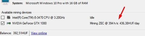

Tesztelek órák óta és a következőt tapasztalom WinMiner ZEC / EWBF 0.3.4 -el
1.
Adott VGA változatlan GPU, MEM, PT, beállíásai mellet a Sol/s érték kicsit ingadozik. Mármint nem az egymást követő eseményeknél szór, hanem mondjuk du. 3-4 között volt 300 Sol/s az átlag. Most meg 5-6 között átlag 310 Sol/s . Ok, ez nem nagy változás lehet mérési hiba vagy akármi.2.
De ami nagyot szor az az 1 Sol/s -re jutó kifizetés. WinMinernél az egyszerűség kedvéért FT-ra állítottam a napi kifizetést. Tegnap a Ft/Sol/s arány 1,23 volt. Ma 2-kor 0,955 Most meg 1,1
Ez mitől függ? Ezt nem én méregetem, hanem konkrétan a program írja ki. -
