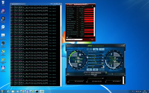

Légyszi segítsetek értelmezni a Claymore miner logját... Ti láttok benne arra utaló jelet, mi lehet a gond?

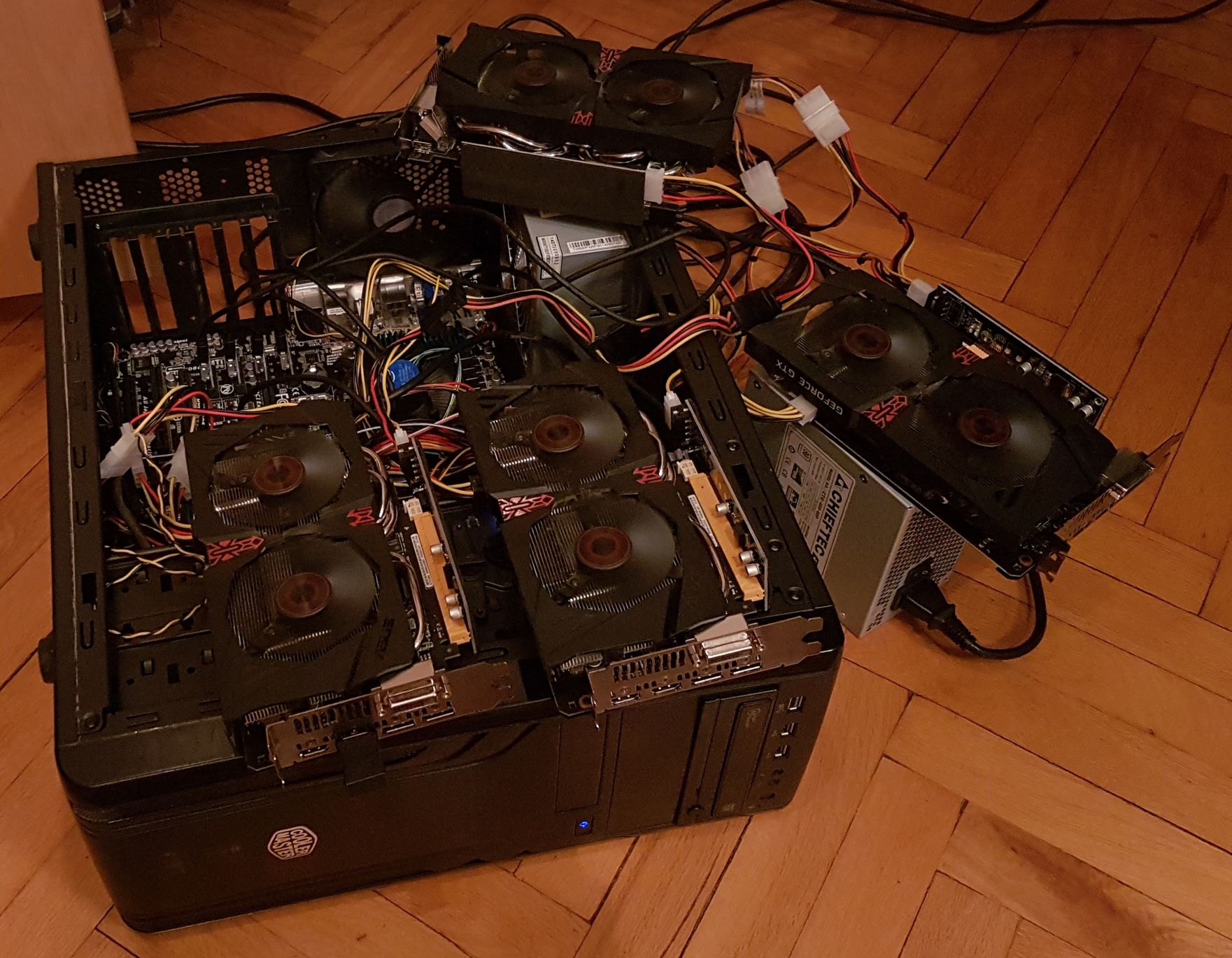

Hónapok óta szépen ment, nem volt mostanában piszkálva.
Csak az tűnt fel, hogy kevés a sebesség. Aztán mikor tüzetesebben ránéztem láttam, hogy azért, mert 6 kártya helyett 5 dolgozik csak. De nem úgy, hogy a hatodiknak leesik a sebessége, hanem úgy, mintha csak 5 lenne benne.
Persze restart megvolt, akkor szépen elindul normál sebességgel a 6 kártya, ám pár percen belül a lenti logrészlet, újraindul a miner, és onnantól úgy tűnik, mintha akkor már csak 5 kártya lenne benne.
Természetesen a csatlakozások ellenőrzése, átmozgatása is megvolt.
Előre is köszi a segítséget!Szerk:

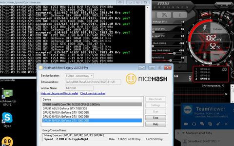

Azért csak óvatosan a NiceHash 1.8.2.0-ás verzióval, nem véletlen béta: nekem csak úgy működik problémamentesen ha az összes kártya ugyanazt az algoritmust használja, ha 2 különböző algot indít a kártyákon akkor rövid időn belül egyik-másik kártya hash értèke visszaesik a tizedére és ott is marad. Továbbá már az első indításnál hibára futott a cuda device detection amit úgy oldottam meg hogy lecseréltem a fájlt az előző verzióban lévő, működő verzióra. Lehet hogy másnál problémamentesen működik, de fél szemetek rajta tartsátok, sose lehet tudni milyen egyéb probléma van vele...

ps.: Köszi a tippet az 1.8.2-es verzióhoz!

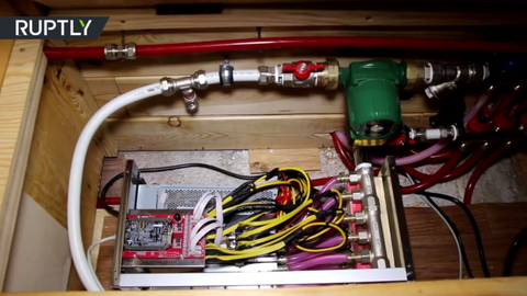

És én ezt már több évvel ez előtt összeraktam, fejbe.
(Persze nem ennyire profin.)http://www.portfolio.hu/vallalatok/sziberiaban-mar-a-futest-is-bitcoinnal-oldjak-meg.3.266951.html
forrás: https://www.rt.com/business/408556-siberia-bitcoin-mining-energy/

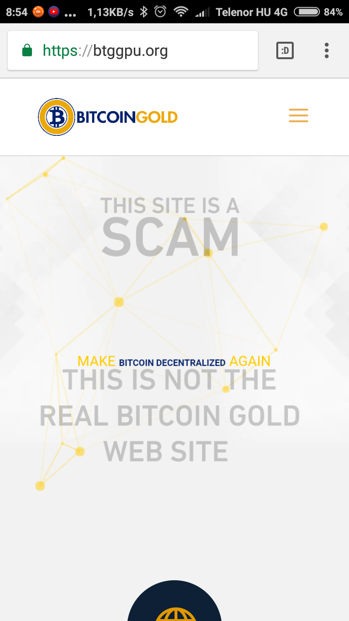

Más: Bitcoin Goldra van már bányászatra való pool, wallet? Valaki tudna infót osztani ezzel kapcsolatban?
Sajnos official oldaluk eléggé trágya...talkon meg nem nagyon találtam infót. -

Neked hgy ment föl ennyi idő alatt. Az 1.8.2-t kifagy de most az utolsó stabil 1.8.1.4-is :S
