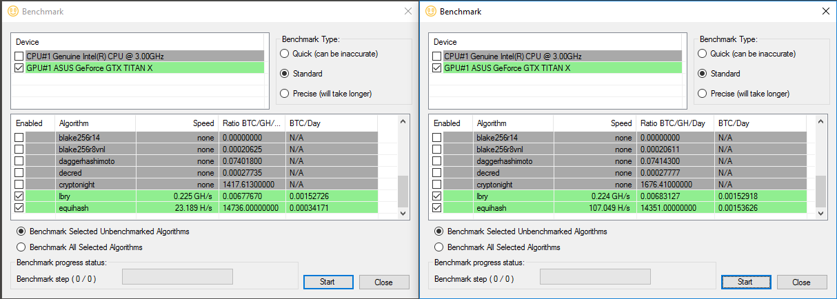

Ez a "benchmark progi" a nicehash miner feature-je.
Célja: végigteszteli, hogy melyik algoritmusban mekkora számítási teljesítményt produkál a gép. Ez sokáig tart, de csak egyszer kell végigfuttatni. Ezután rendszeresen ellenőrzi, hogy melyik algoritmussal és melyik coin-nal mennyi pénzt lehet bányászni. Így mindig azt fogja választani, amelyiket éppen aktuálisan a legjobban megéri bányászni az adott géppel. -

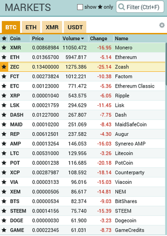

Néztem is hogy reggel még a poloniex/ZEC-BTC a vételi oldalon 900 felett volt a btc.Most 680 per pill.
Láncreakció. -

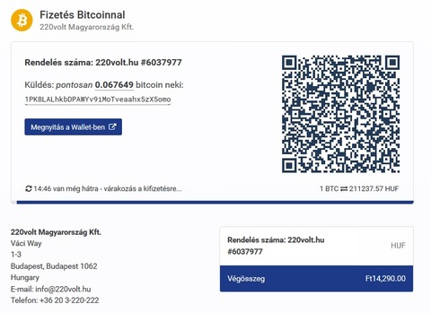

olle
Klikk a megnyitás walletben és mehet a tranzakció ha van fedezet.
Mondjuk jelenlegi árfolyamon 300 ft plusz de egye fene.

Overlocker
#21000
Megnéztem. Tök egyszerű egy Bitpay walletet kell letöltened oda kell küldeni a BTC-t és utána rendel követ az utasítás és csoki. Mint a faék.
