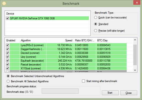

NiceHash Benchmark - GTX 1060 3GB (+90W fogyasztás üresjárathoz képest)
Profitability calculator-al nézve alig marad el a GTX 1060 6GB-tól.

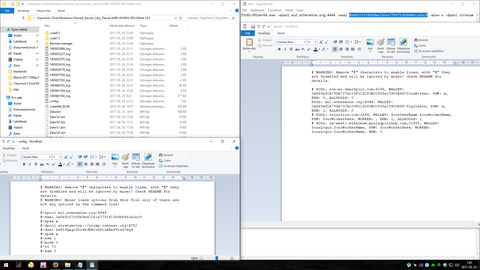

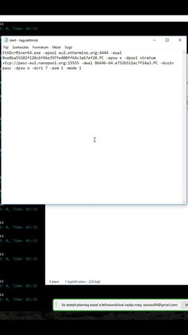

az "-epsw x" paraméter után részeket töröld ki!
ne haragudj, én nem értelek.. azért nem atomfizika átírni néhány paramétert egy sablon fájlban..
ha a start.bat -ban adod meg a paramétereket, akkor nem kell config.txt, meg epools.txt, se dpools.txt ... pofon egyszerű az egész, ennyi legyen a start.bat -ban:EthDcrMiner64.exe -epool eu2.ethermine.org:4444 -ewal pénztárca.név -epsw x
a "pénztárca" helyére beilleszted a 0x -szel kezdődően a teljes ETH tárcád címét, utána van egy PONT, utána pedig a "név"-hez egy tetszőleges nevet megadsz, pl.: gep1 vagy worker1 vagy rig1 vagy m1 vagy amit akarsz.. szóközt, ékezetes és egyéb speciális karaktereket ne használj.
ha ezek után bármit finomhangolni akarsz, akkor azt megteheted, de a fent leírt start.bat -tal HIBÁTLANUL fog működni a bányászat.

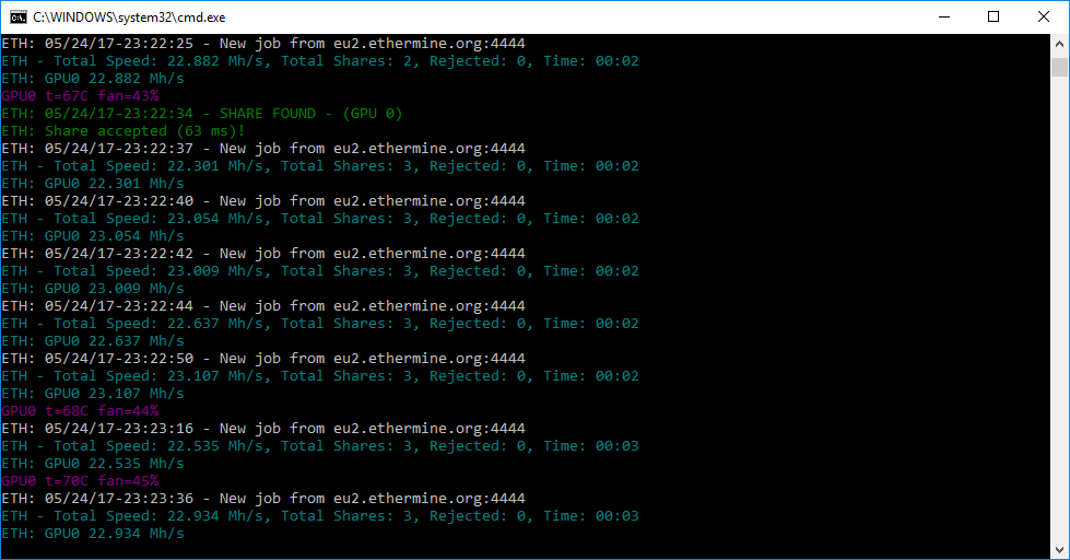

Vigilante
Jelenleg így állok a Claymore's Dual Ethereum+Decred_Siacoin_Lbry_Pascal AMD+NVIDIA GPU Miner v9.3 verzióval:
Szóval bányászik, de kérdés, hogy biztos-e nekem, mert itt: https://ethermine.org/miners/8b51f7c85b9ba72e1e7791f13b9b84fca1bc9052 még mindig nem ír semmi adatot ki bányászás közben.

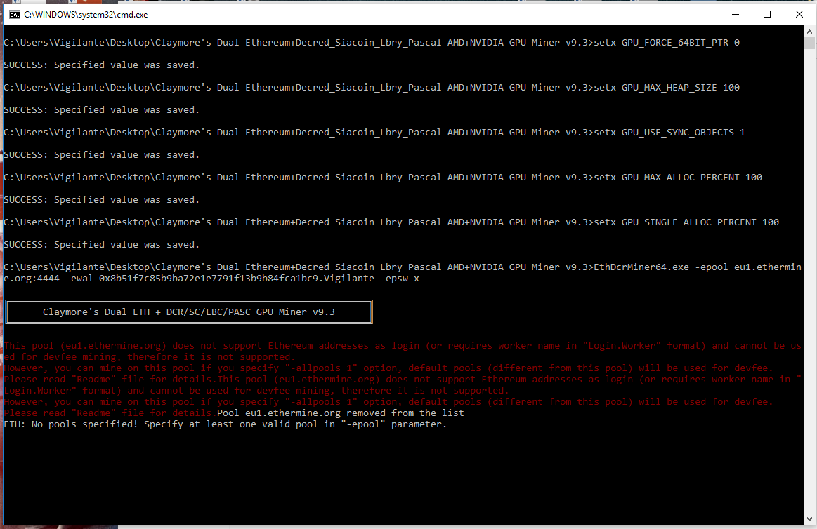

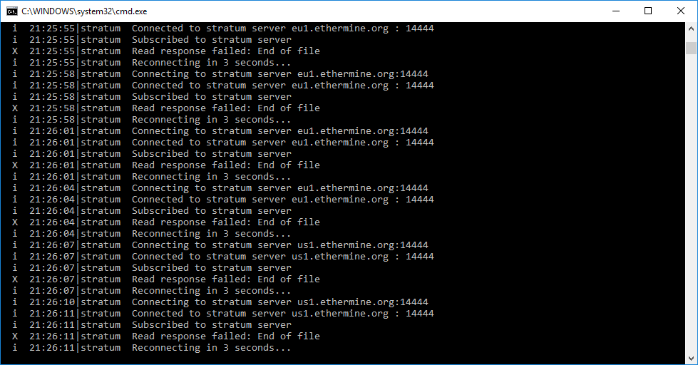

pedig olyan evidens, hogy mi a probléma, a hibaüzenet feketén-fehéren jelzi.
csak annyit tegyél meg a config.txt -ben, hogy a wallet-ed címe után írsz egy pont-ot és egy worker nevet. pl így:
-ewal ethwalletedcíme.banyagep1
utána jó lesz. semmi tűzfal és egyéb probléma nincs.

Szoszo94
#23236
Igen azt láttam, csak, azt hittem a bat file elegendő volt.
Most így néz ki a téma:
Végérvényesen majd úgy is, ha péntekre megjön minden 6 db RX 580-assal szállnék csatába az Ethereum ellen. Ez a GTX 1080-as a legfrissebb driverrel (a miner a tavaly júliusi 368.81-et ajánlgatja mindig az indításoknál), csak a tesztelés végett kell, hogy a konfigurálás már nagyjából meglegyen péntekre.

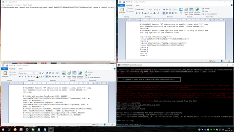

Vigilante

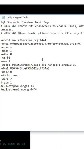

Enter65
Vigilante
#23229
a #-et vedd ki ez elől: POOL: us1.ethermine.org:4444, WALLET: 0xD69af2A796A737A103F12d2f0BCC563a13900E6F.YourWorker, PSW: x, ESM: 1, ALLPOOLS: 0
A .YourWorker részt töröld, majd írd be a saját bányagéped nevét!
és ha gondolod ezt a címet is beírhatod az usa szerver helyet: eu2.ethermine.org:4444 -
Vigilante
Bezony.
# WARNING! Remove "#" characters to enable lines, with "#" they are disabled and will be ignored by miner! Check README for details.
# POOL: eth-eu.dwarfpool.com:8008, WALLET: 0xD69af2A796A737A103F12d2f0BCC563a13900E6F/YourWorker, PSW: x, ESM: 0, ALLPOOLS: 0
# POOL: us1.ethermine.org:4444, WALLET: 0xD69af2A796A737A103F12d2f0BCC563a13900E6F.YourWorker, PSW: x, ESM: 1, ALLPOOLS: 0
# POOL: coinotron.com:3344, WALLET: YourUserName.YourWorkerName, PSW: YourWorkerPass, WORKER: , ESM: 2, ALLPOOLS: 1
# POOL: us-east1.ethereum.miningpoolhub.com:20535, WALLET: YourLogin.YourWorkerName, PSW: YourWorkerPass, WORKER: YourLogin.YourWorkerName, ESM: 2 -
olle
Vigilante
#23227
Az Epools txt ben ezek benne vannak?

Ethermine-on próbálnám a szerencsémet, egy GTX 1080-al, csak próba képen.
Lenne egy kérdésem ezzel kapcs:
Claymore's Dual Ethereum+Decred_Siacoin_Lbry_Pascal AMD+NVIDIA GPU Miner v9.3 -val:
ethminer-0.9.41-genoil-1.1.7 -el:
Pedig megadtam a wallet-em, ahogy pl ebben a videóban is mutatják: [link]
A tárcám BTW a https://www.myetherwallet.com -ról van.

Nekem is ilyen kártyám van és én ezzel bányászok: Claymore's Dual Ethereum+Decred_Siacoin_Lbry_Pascal AMD+NVIDIA GPU Miner v9.3 erre a helyre------>https://ethermine.org/
(Playből letölthető az Ethermine progi és ott tudod ellenőrizni, hogy hol tartasz, és kb mennyi lesz a profitod!)Inkább nyiss egy számlát a Poloniexen vagy akár offline tárcát, és oda kérd a kifizetést, majd onnan mehet a Krakenre, és onnan pedig a megadott számládra! Ha poloniexen vagy akkor ott még váltogatni is tudod a cointokat.
