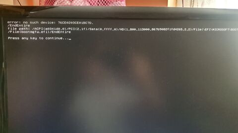

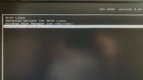

Laszlo733: Csinalj csak rendes telepiest (ha mar elbarmoltad volna), legyen efi particiod azon az eszkozon is ahol linux fut.
Ha az os-probe nem ismerte fel jol egyszeruen csinalj egy bejegyzest kezzel: [link]
Az otodik sorban a28cf-35de-t csereldi ki a windowsos efi particiora (lsblk -fmegmondja) -

Milyen sorrendben telepítetted a két op rendszert. Nincs véletenül két EFI partíciód (mindkét SSD-n egy-egy) ? Ha a win10 egy régebbi telepítés volt és a saját SSD-jén van az EFI partíciója, akkor eddig ez így jól van, de a linuxot én újra telepíteném úgy hogy a linux SSD-jéről leszednék mindent és csak egyetlen / partíciót csinálnék rá és a windows EFI partícióját mountolnám telepítéskor formázás nélkül a tartalom megtartásával /boot/efi . Ha kérdezi, hogy hova tegye a grubot akkor az sdb-re azaz a windows meghajtójára.

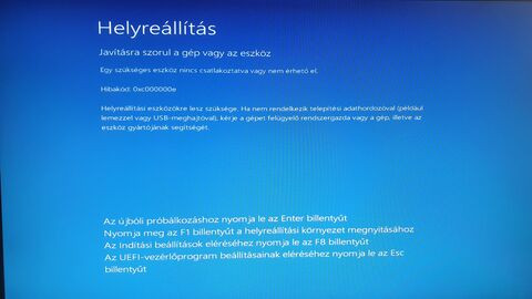

Sziasztok! Notebook -ot használok az alap SSD -n egy Arch van, míg a cd olvasó helyére raktam egy Win 10 -et szintén SSD -re. Mindkét op rendszer efi - ben került telepítésre. A grub látja a Win 10 -et, azonban nem indul el, hanem dob egy Win hibaüzenetet ami az efi -vel kapcsolatos. Ha a Win 10 Esc -el kerül indításra úgy elindul. A kérdés, hogy a Grub -nál mit kellene módosítani, hogy az Grub menüből indítható legyen és ne kelljen SSD -t Esc -el kiválasztani.
