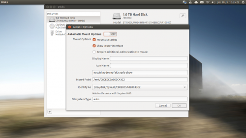

Sorban, terminálban:
Kilistázzuk az eszközöket, megjegyzed azt ami neked kellsudo blkid
pl.:
/dev/sda3: UUID="80629a05-8007-43fa-af4f-32b83bb0b773" TYPE="ext4"sudo nano /etc/fstab
a fájl végére beírod, az UUID pontsan szerepeljen, a következő pont nálam /mnt/D ezt átírhatod amire akarod csak hozd majd létre azt a mappát ahova csatolni akarod (pl.: sudo mkdir /media/mount), utána ext4-et helyettesíted azzal ami neked van (ha ntfs akkor ntfs-3g) defaults maradhat és a végén a kettő nulla is maradjon:
UUID=80629a05-8007-43fa-af4f-32b83bb0b773 /mnt/D ext4 defaults 0 0
Bővebben Archwiki.
Ha még nem csatoltad mióta fut a rendszer akkor:
sudo mount -a
ha nem ír ki hibát mindent jól csináltnál és a következő boot során felcsatolja oda ahova megadtad. -
