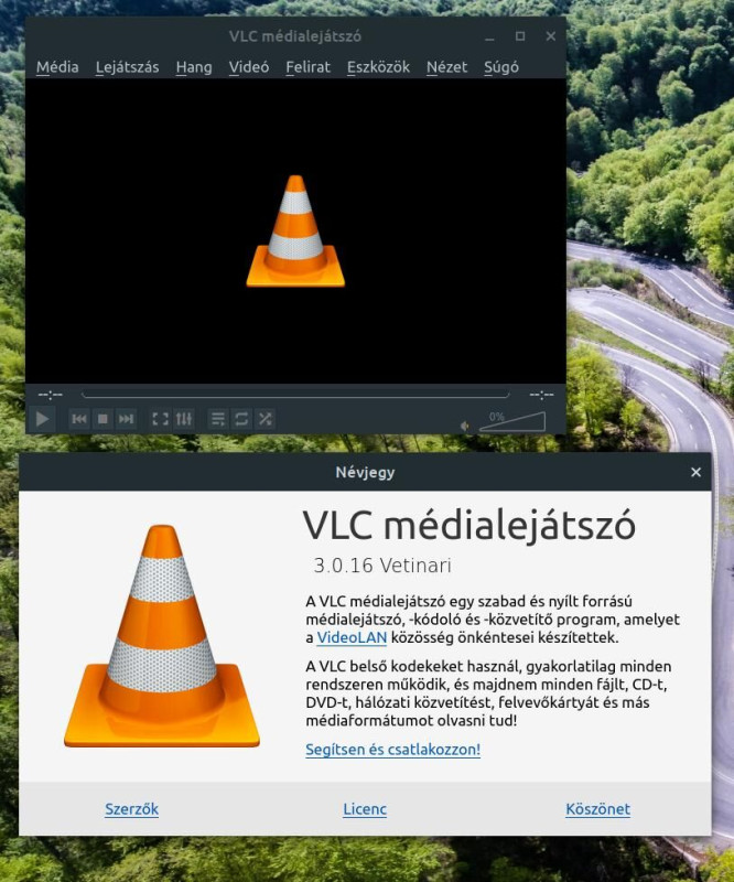

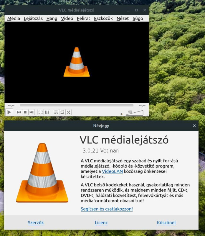

tvamos
#98795
A Flatpak sehogy nem viszonyul a tárolós verzióhoz! Mintha nem is egy gépen lennének(telepítéskor legalábbis).
Felraktam a tárolós VLC-t és utána a Flatpakos VLC-t, ha elindítom egyiket, akkor a másikat nem tudom elindítani, de egyébként települt mindkettő, Flatpakos bénábban néz ki, de újabb verzió...
Mivel a tárolós régebbi, így azon játszom le a régebbi filmeket, a Flatpakoson meg az újabbakat!![;]](//cdn.rios.hu/dl/s/v1.gif)

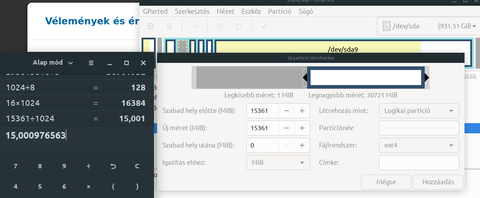

#84269
Pont ezert. Rendetlen vagyok, probalok kevesebb eselyt adni magamnak az elrontasra.
Akkor felejtsd el a csúszkát, mert azzal simán tudsz rossz kezdőértéket is beállítani!
Mint amit a képen láthatsz:
A képen látható méretezőablakot kell használni, a világ legegyszerűbb dolga kerek GB értékeket megadni, ha a partició kezdeti értéke nem osztható 1024-gyel(8-cal), akkor gondban vagy, erre kell figyelni! Meg MBR esetén a max 4 elsődleges praticióra, de ez más téma.
