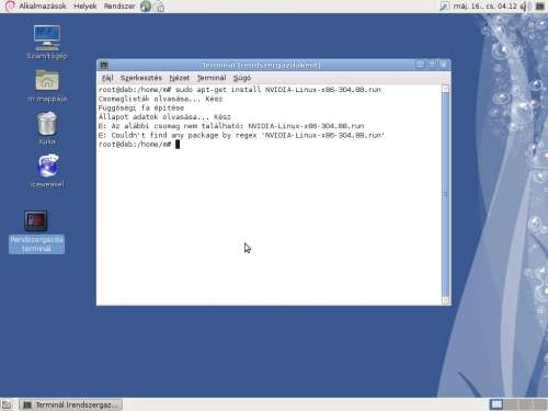

ééééértemmm
Azt hittem működni fog a letöltöm, feltelepítem dolog.. :S Ehh.. Kösz szépen! -
NixonHUN
#18307

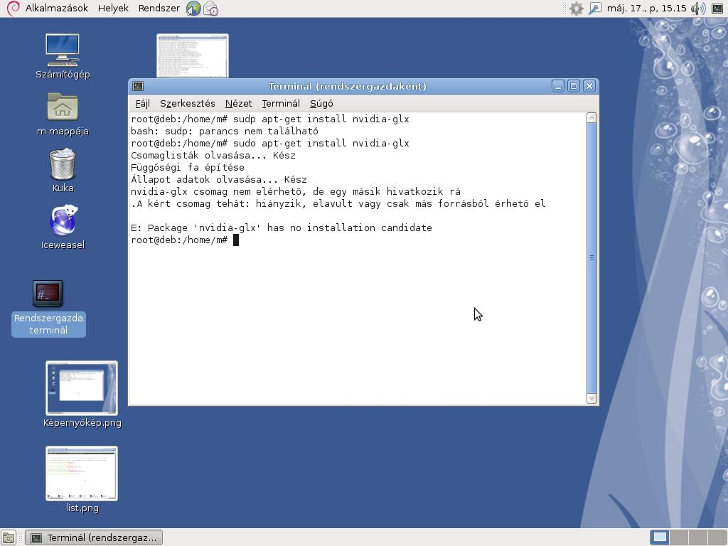

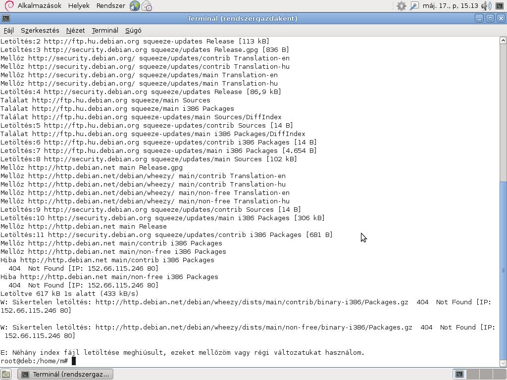

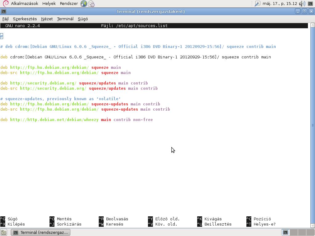

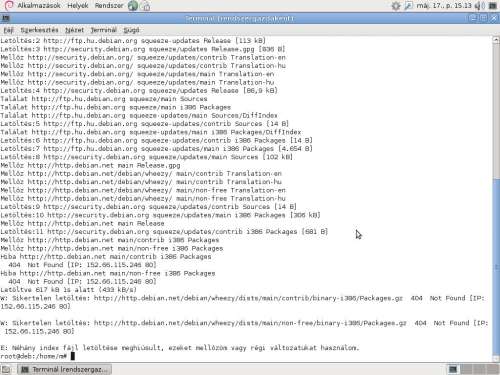

Ami abból következik, hogy egy letöltött fájlt akarsz csomagként telepíteni. Miközben az nV driver elérhető a csomagok között is, csak a non-free tárolóból.
Nem derült ki, hogy pontosan milyen a VGA, itt vannak a csomagok, amik kellenek majd:
Tehát, ha 6xxx szériánál újabb van, akkor a parancs:
sudo apt-get install nvidia-glxHa panaszkodik, hogy nincs meg a csomag, akkor pedig:
sudo cp /etc/apt/sources.list /etc/apt/sources.list.bak
sudo nano /etc/apt/sources.list
Majd add hozzá a non-free-t sor a végére:
deb http://http.debian.net/debian/ wheezy main contrib non-free
Ctrl+X, majd y, végül enter a mentés.
Ezután csomaglista frissítés jön: sudo apt-get update
Majd mehet az install, újra. -
