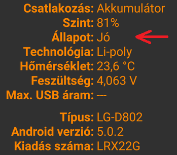

Semmi baja az aksinak.
Töltéskor ~3.88V ot jelzett..
Ami "megnyúlt" az a töltő áramkör félvezetői.. Nem könnyű 5V-ról 4V aksit tölteni 2A-el még kapcsoló üzemben sem. Ez egy hiba volt a szabvány usb2 töltők bevezetésekor (a Nokia akkor is megtartotta a 6V töltőjét amikor készülékeit usb-ről is lehetett tölteni), ezen hibát az usb3.1 szabvány esetén már javították, ott akár már 14V-ot is kérhet a készülék, de a G2-n még 'csak' usb2 van.. -
