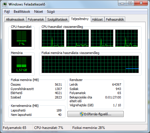

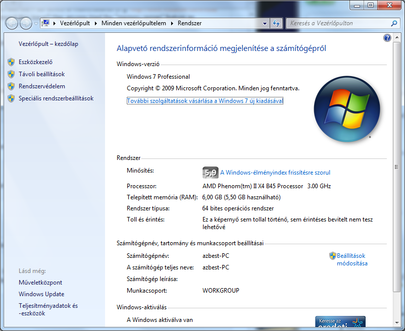

Nekem 512MB az integrált videókártyának van adva, ezért írja hogy a 6GB-ból 5.5 használható (feladatkezelőben 5631MB). Ha a memory remap aktív, akkor max az integrált videókátya által levett mennyiséggel lehet kevesebb a szám.
Memory remap is activated from BIOS/Advanced/Chipset/Northbridge Chipset ConfigurationSupport válaszát idézte be:

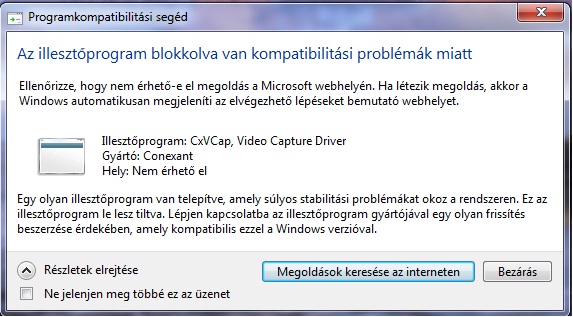

Ive talked with Leadtek support; here is the answer:
Dear customer!...Mondjuk van ahol 2GB+ van ahol meg 4GB+ ramra írják a problémát... ha lekorlátozom a memóriámat 2GB-ra úgy emlékeszem nálam sem csinálja, olyankor gondolom nem akad ki és fut valami végtelen ciklusba a driver.
azbest
"Ha én tudom, akkor ők még inkább, hogy ez így ebben a formában nem igaz.
Az Expertem PCI-os, CX2388x-es(igen hasonlít a DTV1800H-hooz), és 64bites Win7-en 4GB RAM mellett 1-3%-os a cpu terhelés a 7002-as driverrel(is), de Aver tunerként is hasonló eredményt kaptam."Már bocs, de feltételeztem, hogy ha van működő driverük a chipsethez, akkor azt használják minden olyan kártyánál ami arra épül és nem szívatják a felhasználókat a bugos változattal.
Mondjuk érdekes, hogy a fórumokon az Expert-Global-DTV1800/DTV2000/DV2000 kártyákat érintő problémáról írtak annó. Nincs véletlen kikapcsolva a memory remap a géped biosában? A teljes 4GB ram használható, nem csak 3.5 vagy kevesebb? Sőt, más esetében értelmesebb választ is tudott adni a support [link]

Na mesélj, mi a legvalószínűbb? Volt már pár botrányos minőségű pvr2 verzió is, hogy a kép pixelesedett be, hol elszállt digitális adás csatornaváltásakor, evr móddal is sokáid késlekedtek (2-3év)... vmr módban még mindig hajlamos darabosodni a kép.
Nos, mivel nincs semmi szabályosság abban, hogy mikor jó és mikor nem jó, így nehéz pontosan meghatározni az okát.
Mikor 3GB-ra limitáltam a win memóriáját, akkor is megesett, hogy nem normálisan működött. Most az eszközkezelő piszkálgatása és a bios pci latecy változtatása után éppen jól megy 6GB ram mellett is.
Az nem ok, hogy 2GB memóriánál több van a gépemben, ez csupán a tünet kiváltásához feltétel. Az ok az, hogy nem tudnak tisztességes drivert írni a kedves gyártónál. Talán nem tartották be az ms tanácsát a driver készítésnél: [link], vagy szimplán arról van szó, hogy a régi drivert foltozgatják a minimális működési szint eléréséig. Ebben közvetve a Leadtek is hibás, hisz ki más gyakorolhatna hatást a chipset gyártójára, ha nem az aki megveszi tőlük a chipeket. Talán az ms is hibás abban, hogy nem dobta vissza a 64bites drivert, amikor certificatet kértek rá.
Egyébként, mintha régebben olvastam volna arról, hogy 64bites rendszeren is 4GB címtartomány alá töltik a drivereket pont a kompatibilitás miatt, az eszközkezelőben megnézve látszik is, hogy FB000000-FDFFFFFF címtartományban van a tuner minden része. A felső 32 bit csupa nulla, nem kell semmit trükközni a kezelésében.

Win7-em csak 32 bites, ATI Radeon 9600 videokártyával
Sajnos semmit nem tudok állítani a PVR2 progiban, mert annyi történik hogy megjelenik az ablak, alatta a kis vezérlő panel és vár.. ha bármit nyomok rajta már jön hogy not responding.
Kipróbáltam a 24-es, a 28-as és a 29-es verziójú winfast pvr2-vel is, a drivert mondjuk nem töröltem minden alkalommal, de a progit uninstalalltam, újra indítottam a gépet és úgy ment fel az újabb változat.Ha más nem akkor marad a windows media center, azzal legalább működik... csak hát a távirányító nem..
bmwm3
bmwm3
Köszönet, a verziófrissítés megoldotta a dolgot!

Szia! Most nincs fent semmi szutyok, sőt még a windows is új. Az ujratelepités is megvolt kipróbáltam, úgy se ment. Amit még nem próbáltam az egy régebbi driver, most a legújabb van fent.
Azért gyanakszom most már hardverhibára mert mindkét rendszeren ugyanazok a tünetek. Ha legalább valami zajt látnék vagy hallanék azt mostanám hogy valami codec hiba vagy gyenge a jel, de digitálison semmi sincs.
Van még valami amit kipróbálhatok? A win7 64bit alatt nem sikerült elinditani a tsreadert, de xp alatt kb. ugyanazt mondta a jelszintre mint a dvbdream. -
A hangkártya driveréhez nem merek hozzányúlni mert voltak vele gondok stabilitás terén de így recsegni nem recsegett még (driver majdnem a legfrissebb). Egyébként x-fi-m van ami hardveresen jó, de szoftverből katasztrófa és csak reménykedek hogy lesz normális driver egyszer így több év után.
Chipsetdrivert azt keresek, nem raktam fel semmilyent és a win7 gyárija van.Csodálkoznék hogy egy ilyen kártya nem tudná azt az RDS-t, ha egy vacak autórádió tudja akkor egy ilyen profi tunnernek is illene. Jelen formájában az FM rádió része annyit tud mint egy 15éves ISA-s creative fm tunneres hangkari. (volt olyanom 5x86-hoz)
