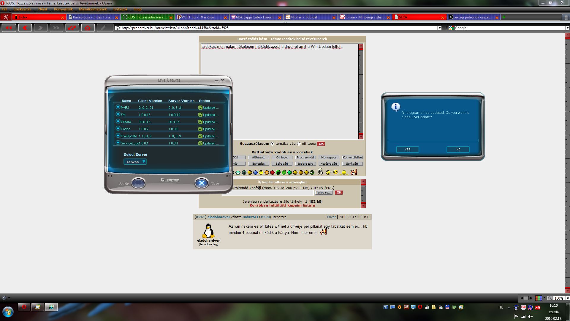

Nem látom a képeket, de próbáld meg XP komp. módban futtatni a PVR2-t.

Kicsit régi drivert használhatsz. A 7006-osban már a CPU terheléses probléma is el lett hárítva. A kártya ezt leszámítva mindig is stabil volt W7 alatt.
