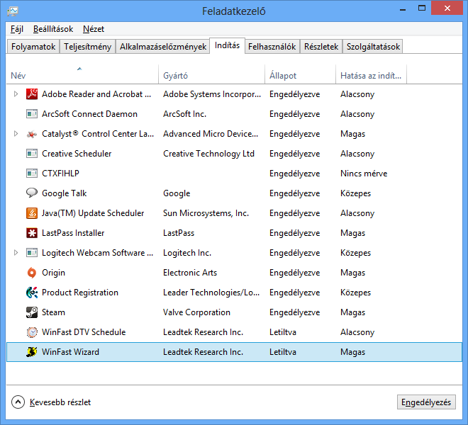

Igen Windows 7-nél illetve még régebbi rendszereknél msconfig, vagy Autoruns for Windows esetleg ha van fent valami harmadik féltől származó karbantartó csomag az is megoldja.... viszont jó, hogy ennyire látható helyre került a W8-ban ez a funkció, és beletették a teljesen újra gondolt Feladatkezelőbe. PLusz a Windows Műveleti központ karbantartó részlegét is tovább fejlesztették.
#41133696
Ha valakinek W8 lassulásásos problémát okozna a Leadtek.
Az Action Center jelezte, ránéztem, letiltottam és most minden tökéletes. Természetesen működik csak nem indul el automatikusan. Egyébként is mindegy volt, mert rendszergazdai fiók alatt jelent meg csak a Winfast tálcaikon - ami egyébként régi ügy, regisztrációs adatbázis berheléssel meglehetne oldani, de felesleges - ahol viszont úgy sem tévéztem

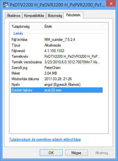

Akkor nekem nagyon régi verzió volt fent . 20324

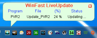

Ma updateltem, a Winfast PVR2-t, illetve új driver is van, szóval azt is feltettem. Kellemes dolog, hogy végre bekerült az EVR támogatás

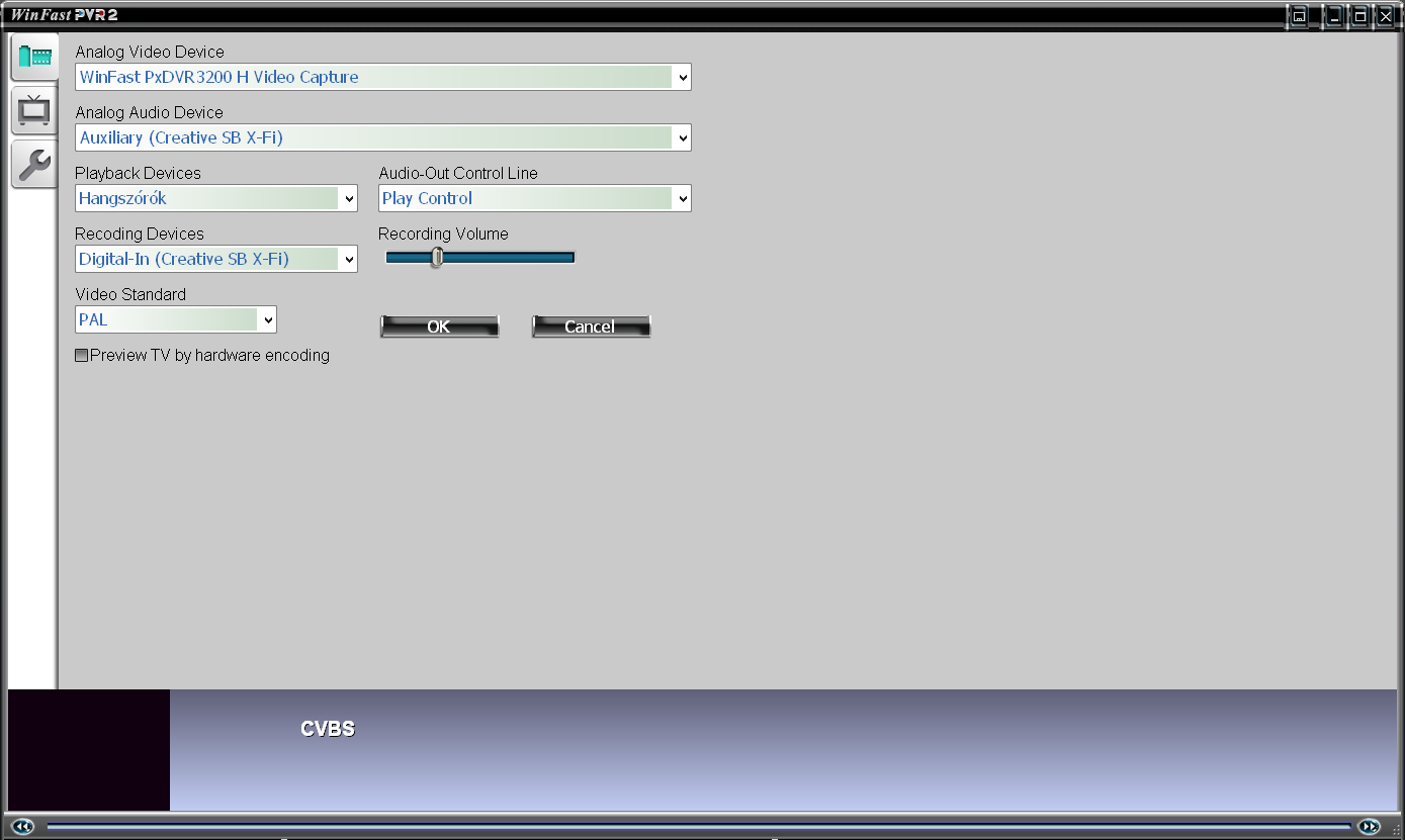

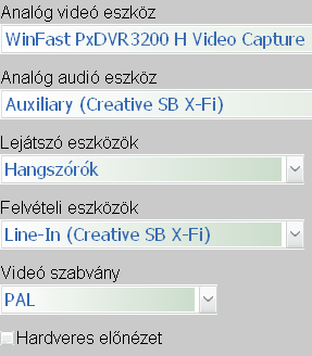

Helló, kipróbáltam a composite-on keresztüli TV műsor rögzítést a képminőség nagyon jó, de a hanggal van egy kis gond :
A hang ha direktbe nézem a tévét kifogástalan, de ha felvesz, akkor recseg. Ez azért kellemetlen, mert esetleg a jövőben felvennék pár másodikvilágháborús dokumentumfilmet.
Régebben volt az, hogy AUX-on keresztül is átjött a hang meg PCIe-en is, de azt megoldottam . Szerintetek mi lehet ?

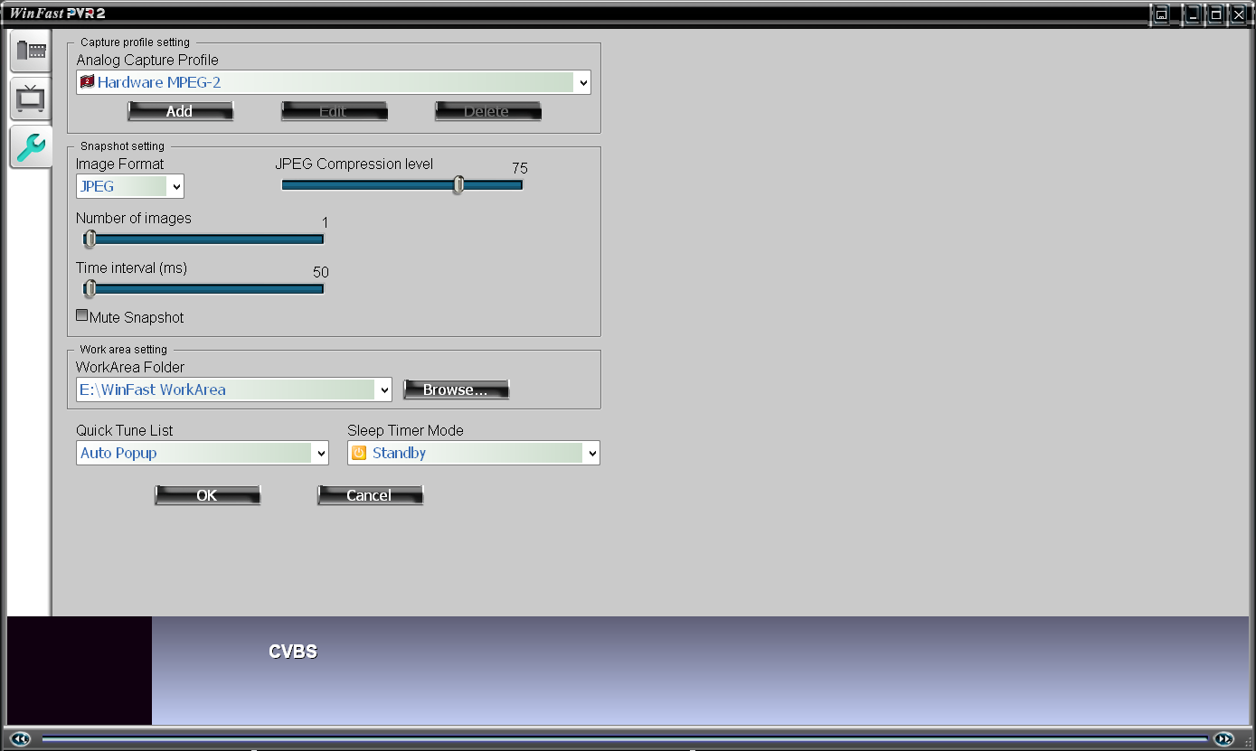

#41133696
CVBS-nek kellett beállítanom
Így már van kép, is meg hang is. PAL-nak pedig a szabványt .
