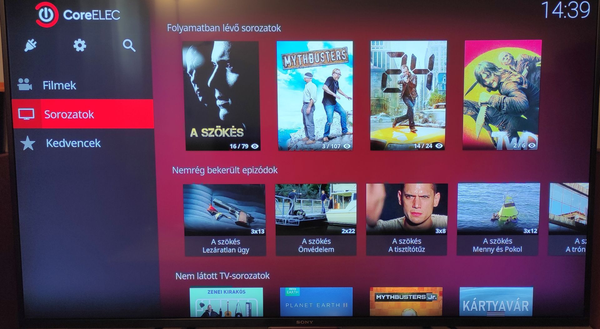

Szerintem csak a home.xml szerkesztésével oldható meg az estuary skinben.
Ezt a részt kell törölni (vagy <!-- kód --> jelek közé tenni)<include content="WidgetListEpisodes" condition="Library.HasContent(tvshows)">
<param name="content_path" value="special://skin/playlists/recent_unwatched_episodes.xsp"/>
<param name="widget_header" value="$LOCALIZE[20387]"/>
<param name="widget_target" value="videos"/>
<param name="list_id" value="6200"/>
</include> -

Másik skint kell feltenni ami jobban testreszabható. Pl. az estuary mod v2-t.

Melorin
Üdv, én is kérdeznék.
Az Estuary skint használom és szeretném eltüntetni a főképernyőről a "nemrég bekerült epizódok" listát. Nem szeretném látni a kis pillanatképeket a még meg sem nézett sorozat részekből. Hogy tudom ezt megtenni?
[kép] -
