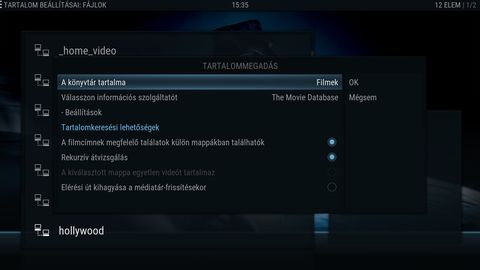

Képet most körülményes lenne csinálni, de kb. mindegyik ehhez hasonlóan:
The.Goat.1981.1080p.BluRay.x264.Fra.Hun-RELEASER ->ez a mappa neve
the.goat.1981.1080p.bluray.x264.Fra.Hun-releaser.mkv -> ez pedig a video file neve a mappábanMindez Videos->Files menü alatt. Ezért furcsállom a te listádat. Nekem ilyen listát, mint neked a Videos->Library alatt mutat. Ezért kérdem, hogy ezek nálad már a scrapper-es nevek, vagy a videóid is így vannak elnevezve?!

Van egy Hollywood mappa a nason, abba dobálom a letöltési mappát úgy ahogy lejött.
Indításkor az újakat be scrapeli és kész. -

Nem nagyon értem.
Mutass képet. -

Reszletezd hogyan tárolod a filmeket lecci.->
Ha arra gondolsz, akkor minden pontosan úgy van beállítva a filmes főkönyvtárakra, ahogy a képen látható.
4db külön winyón, 1-1 filmes mappa SMB könyvtár megosztása Windows alól->KODI-ban egyenként megadva SMB forrásként->Mind a 4 mappára a fentiek vannak beállítva a KODI-ban-> A mappákban vegyesen vannak alkönyvtárakban és "csak úgy" a video file-ok.-> A mappák neve nem minden esetben egyezik teljesen a video file nevével.
Ha konkrétan a video-file-ra állok rá, akkor minden esetben rendesen kijelzi a Poster-t és a fanart-ot is, csak a mappákra ráállva nem.
(#2096) junkpod : Fura, neked így vannak elnevezve a mappáid és benne video file-ok is, ahogyan a képen látható?!

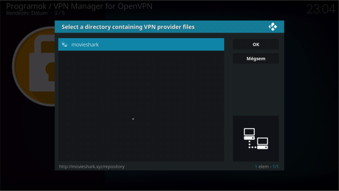

Az androidos tv-met újra kellett húzni és a 16.1es kodit raktam fel. A movieshark 2.2 kiegészítőt felraktam de a kiegészítők nél nem jelenik meg.
Mi lehet a gond??
a Páruházban az alkalmazások frissítését letiltottam mert a 17es kodival 5.1 hang gondok vannak de a 16osnál is főleg az mkv fájloknál nem kapok 5.1 hangot.
miért? -

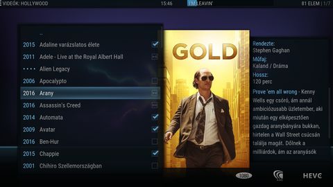

Sokkal átláthatóbban tudok keresni a mappa rendszeremben, de ezt támogatja is a KODI, ezzel nincsen baj.
A médiatár pedig arra kell, hogy lássam a borítót, megnézhessem a rövid tartalmat, szereplőket. Azaz a médiatár funkció pont nem érdekel, csak a film infok. (talán a színész vagy rendező alapján keresés, ami jó lehet adott esetben számomra, de más hasznát nem látom egyelőre).
Egyébiránt nem fogok átnevezni 5000db filmet!
Ha borul a médiatár valamiért, az info megmarad a fájlnevekben.De hol lehet beállítani, hogy a filmhez mentse? Vagy az csak a helyi .NFO-s beállításra értetted, nem tudja magát a film infókat oda menteni mellé? (eléggé összehányná mondjuk a mappát...)
