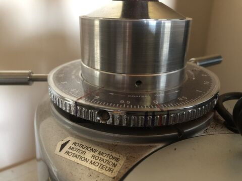

SJ van. Nem vagyok műszaki ember, nagyon nem, de egyetértek az előttem szólókkal, hogy őrlőnként eltérő lehet. Én ragasztottam rá osztást, azért írtam tizedesben. De igen 9-13. Most néztem meg, hogy ne írjak hülyeséget, 2 ricninél kezd összeérni a kés, F64 evo úgy rémlik

Először nem értettem, mi ez a tizedes szám, de gondolom 0-nak vetted az összeérés állását és ahhot képest a nagy számozást vetted alapul. Két szám között pont 10 ricni van, tehát a 0,9-1,3 az 9-13 ricnit jelent? Nekem is kb ez a tartomány. Minid van amúgy?
@Zöldbab, az pont, hogy jobb nálad, mert messzebb van a 0 ponttól az örlési tartomány, tehát jó nagy tartalékod van a késben. Persze ez viszonyítás kérdése. Egy majort nem lehet egy minivel összehasonlítani.
@Parci, de. Mindazonáltal ha már az összeérés határán van az nem jó. Ott vagy a kés van elkopva, vagy a tengely ferde sztem. Az már volt téma korábban, hogy SJ-k és majorok között máshol van ez a pont. Viszont két egyforma örlőnél egyforma kések esetén ha van nagyobb különbség, az már utalhat a fenti két dolog valamelyikére. Valójában kíváncsi vagyok, hogy saját örlőmön ez a 9-13 ricni tartomány egálban van-e ugyanilyen típusú örlőkkel. Nem akarok elméleteket gyártani, csupán kíváncsiság.

Azt tudom, hogy őrlő és őrlő között van különbség mint ahogy Mazzer és Mazzer között is.
Nem is beszélve a szőkenő és a szőke nő közötti különbségekről.
De az általad adott ricni számok engem megdöbbentettek. Így lehet, hogy már kést kell cserélnem a Majorba? Ha ennyire levinném az őrlési finomságot, akkor sorra befulladna a csapolásom. A 2,5 és 3 azaz huszonöt és harminc közötti őrlésnél már egy perc körüli átfolyási időket mérek az első csepp megindulásától számítva. -

Ha már örlők a téma. Kinek mennyire kell állítani 0 ponttól a Mazzer örlőjét? Elsősorban SJ kés érdekelne Mini Electroniccal, de SJ is jöhet. Nálam MiniE SJ késsel 0-tól 12 ricni a jelenlegi kávéval (P&Y CM)
