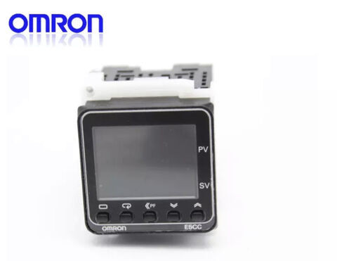

Ha már PIDelés.
Tavaly novemberben került hozzám egy R. Silvia V3. Csaj volt az eladó,mondta hogy hőfok problémája van,meg zárlatos valami,mert már 3 pidet cserélt benne,amiket ide is adott vele.Fémharisnyás vezeték lógott ki,azt gondoltam áthúzott és az nyírta a PIDet.Háde neem.SSR nuku,fűtőszál relékimenetre kötve.
Amúgy nagyon szép állapotú.
Ja, és azt mondta nem szenved ilyen szarokkal,normális kávét szeretne.Vett egy Rocket Giottot. -

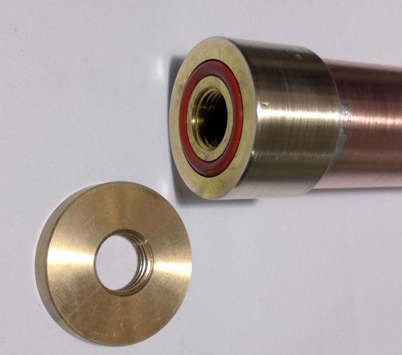

(#80641) Zotmund001: Ezek a Sioux Chief tágulásik az általad említett gumitömítéses megoldást alkalmazzák, ezért is merült fel bennem a kérdés.

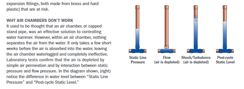

Nem ismerem a Fragola féle folyadékütés csökkentőt, de ha a rendszert feszteleníted, vagy kaphat levegőt (1 irányú szelep), vagy rendelkezik gumiballonnal (mogzó gumitömítéssel) akkor ez a probléma nem jelent veszélyt.
Amit itt leírnak, az a víz levegőelnyelő képességéről szól (nyomás alatt a levegő elegyedik a vízzel), ami problémát a fűtési rendszerek tágulási tartályaiban gumiballonokkal akadályozzák meg.
A másik megoldás, hogy a rendszer fesztelenítése esetén (légköri nyomás, a folyadékütés csökkentőben vízoszlop), a vízoszlop alacsony nyomást állít elő, amit egy 1 irányú szelep kiegyenlít.

A Fragola-féle vízütés csökkentő, ami ugye levegős, hogy nem telik meg vízzel egy idő után? Honnan kerül levegő a rendszerbe ami pótolja a szépen lassan eltűnőt? Vagy csak túl sok Sioux Chief dokumentációt olvastam?
