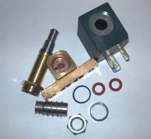

Tersonetes visszaöblítésnél konkrétan a szelepen megy át a tömény tersonet oldat, így leginkább a szelep találkozik vele, főként ez is az egyik lényege a tisztításnak, hogy a háromjáratút kitakarítsa.
Szerintem nem kell zsírozni a háromjáratút. Nem is olvastam sehol, hogy kellene. A tömítéseket én meg szoktam kenni, szétszedésnél jól jöhet. -
Karthmann
zolko74
#35486
Ha logikusan gondolkodsz, összerakod zsírral, majd egy hét múlva ha zsírtalanítod a fejet, azzal a lendülettel a kenőanyagot is kimosod, arra ugyan én nem gondoltam, hogy kialakításból adódóan lehet nem találkozik a szelep zsíroldóval, de egy ipari gépen biztosan kimosódna.

Én is csak találtam
10. Lubricate the internal solenoid piece with food safe grease, and re-install with the narrower end pointing downwards.

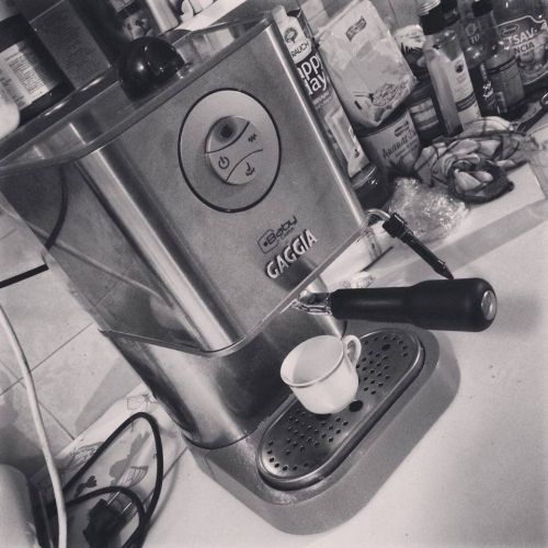

sziasztok ma valószínű meg lesz a babby classom, már csak egy örlő kéne és kávé hozzá.
Nos én egy hario mini millre vagy egy tiamora gondoltam. ez megfelelő lenne hozzá? Igazából pénz hiányában most valami olcsóságra futja. Engem nem érdekel az hogy kézi csak hogy megfelelő legyen a géphez. -
