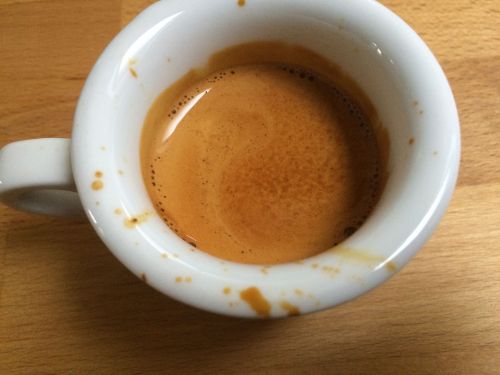

Ez naked-ben toltad, vagy miért van ennyire össze vissza sprickolva a csésze ?
killerjohn
Ha a melóban a GC + IC jobb crema-t ad (olajosabb lesz) ugyanabból a Choco Madness-ből, mint otthon a GB + K6, akkor milyen irányban induljak el?

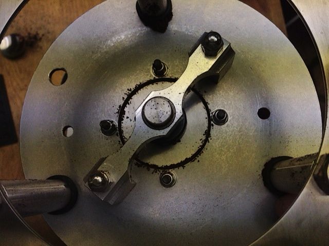

Még nem tudom, a Combatban alkalmazott külső kés forgatás életképes-e, de ha már a takaríthatóság ilyen hosszasan szóba került, azt mondhatom, hogy ennek a megoldásnak egyenlőre ez az egyetlen kézzelfogható előnye. Ebben az elrendezésben semmi nincs a kések alatt - fölött, így annyira hozzáférhetőek, hogy egy ecsettel pár másodperc alatt valódi 0-ra takaríthatóak. De ehez is az kell, hogy a résméretet maximumra állítsam a két kés között, mert csak így tud átbújni az ecset. Vagyis a presszós beállítás pár százados réséből a direkt ecsetes tunkolás sem szed ki mindent. A nagy Robur késeknél kb. 0,3g-nyi szorul be, ez súlyra kevés, de szemre azért nem annyira. Ez pl. tuti benne lesz a következő adagban. Tehát esély sincs valódi maradék nélkül takarítani, ha nem férek közvetlenül a késekhez, és nem tudom őket valamennyire eltávolítani egymástól. (Egyébként van egy daráló, ami kinyitható a késeknél mint egy könyv. Ez pl. ügyes megoldás erre a problémára. https://www.youtube.com/watch?v=twg0ONVAbd8 )

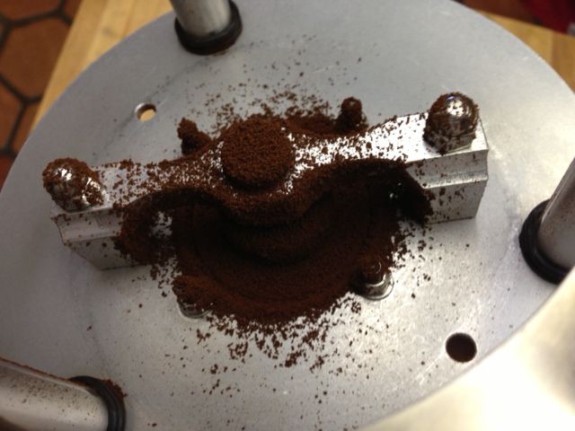

Amikor elkezdtem használni a Minit, számtalanszor mértem a babokat és az őrleményt, és mindig 1-2 tized grammon belül volt az eltérés.
Persze ehhez őrlés után kell egy garatseprés (rács kiszedve), majd egy ráindítás, közben a tartály helyett használt vakszűrővel pumpálok is egy kis levegőt, majd még egy seprés. -

én is kimértem és a jollyba teljes kitakaritás után sem ragad bele 2g, és az is a felső késtartóra megy fel, ahonnan többé nem jön ki.
még annyit, a garatot 1 mozdulat kisöpörni, nekem megéri, hogy ne a tegnapi (reggeli) kávét igyam.

Azért is írtam, hogy mikori felbontások voltak, nem csoda hogy spriccelt. Erre is javasoltatok megoldást: tegyek valamit a csésze alá, hogy magasabban legyen. Azóta így csinálom.
újabb szétszedés után viszont müködik.
