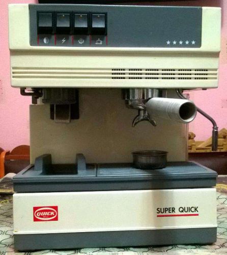

köszönöm, ez már jobb kiindulási alap a vásárláshoz. Az alján, ha minden igaz ez áll: Omre-Monza 0525. (netes képeken úgy találtam, ez a modell 0935). Ez mond valamit? Sajnos amit neten eddig túrtam, az édes kevés infó.

43SX (balos) kés kell bele, a világon sincs. Pedig jó kis pontos daráló lenne. Azt hiszem az a blokk van benne, mint a 0800-ba. Szerintem jó gép lenne. De most ezt pontosan nem tudom. Bele kellene nézni, ha kerek a termoblokk, akkor nem a legjobb, ha szögletes, akkor jó.
Szerintem 40-et nem ér meg, csak felújítva, rendbe rakva. -

Az elég gáz. Esetleg a kávéfőző képességeiről valami infó? Nekem eléggé fehér folt a dolog. Jó állapotban 40-et megérhet?
