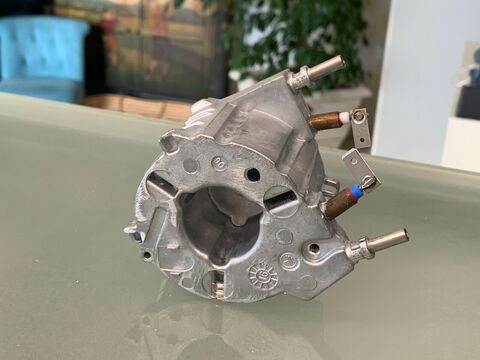

Szerintem igen. Ez egy Dedica termoblokk:
A Silvercrestet meg itt látom szétszedve, de ez tényleg alu kazánnak tűnik.

Értem - közben utána is néztem, a típusa SilverCrest SEM 1100 B3. Sajnos nem találtam róla infót, hogy mivel van szerelve.
A Dedica az thermoblokkos, viszont azt nem tudtam, hogy acél csőben fut a víz, és nem érintkezik közvetlen az aluval - ez 100%?

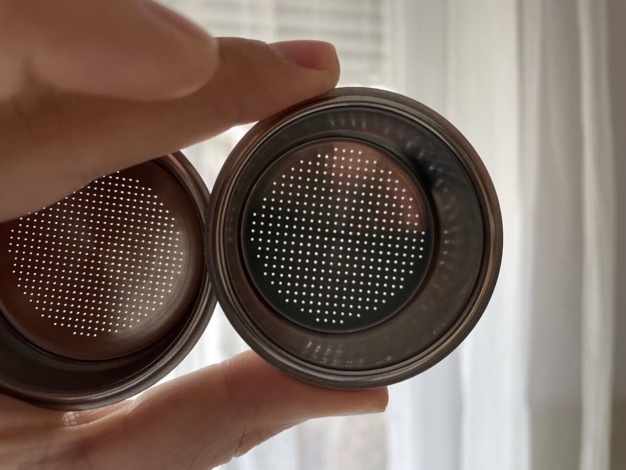

Hosszabb ideje használom a Dedica gép mellé a Graef CM702 örlőt. Néha néha kipróbálom a naked karral is a presszót, de valahogy sosem jó. Keserű, ihatatlan lé jön ki .. Gyorsan átzubog a kávé főzéskor.
Így inkább többször a gyári, nyomásfokozós szűrőt használjuk a frissen őrölt kávéval.

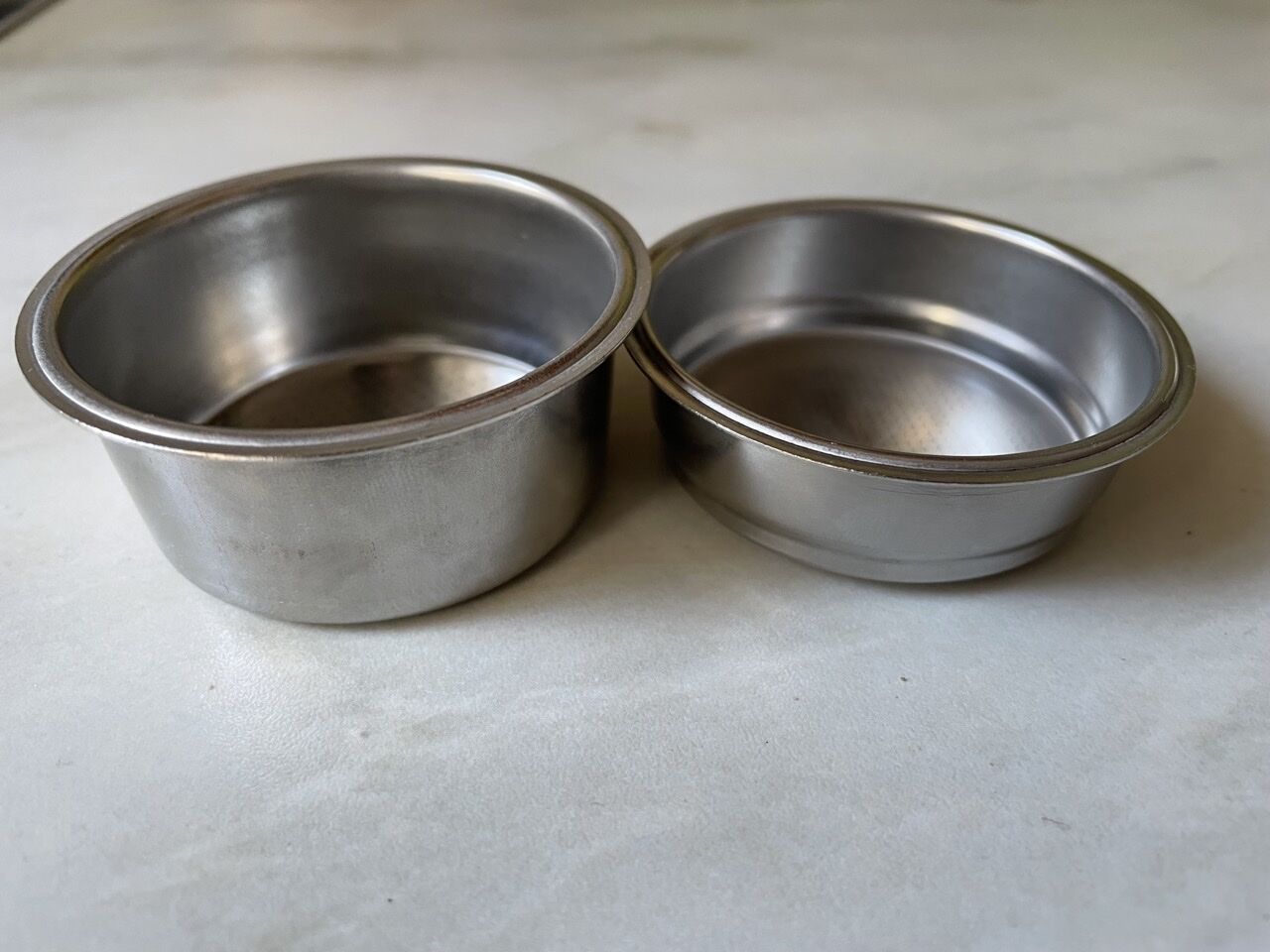

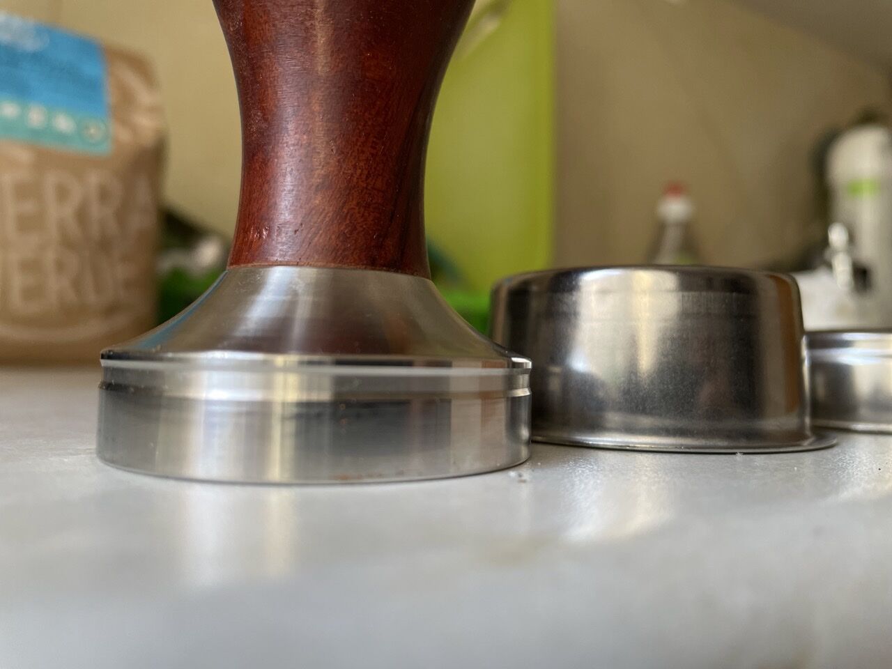

Csatolok pár képet milyen szűrőim vannak (dupla és szimpla)
Dupla magassága 25mm, míg a szimpla szűrőé 17mm
Tamper sem megy bele teljesen a szűrőbe, nem tudom ez mennyire okozhat csatornásodást, mert az is megesik
[kép] [kép] [kép] [kép]Duplába 15g körül szoktam tenni. Szimpla inkább csak pihen, mert ahogy itt is írtátok hogy azzal még nehezebb főzni.
Minden ötletet, tippet fogadok hogy lehetne még jobb a kávé nyomásfokozó nélkül. Próbáltam finomabbra állítania örlőt, két alátét is benne van már, de valahogy nem jó.. -

Nem katasztrófa ha nem precíz, de csak kosárhoz tudod kiválasztani a megfelelő tampert, a kosár meg úgyse a gyári lesz ha nyomásfokozó nélkül akarod használni. Nyomásfokozónál meg nincs jelentősége.
