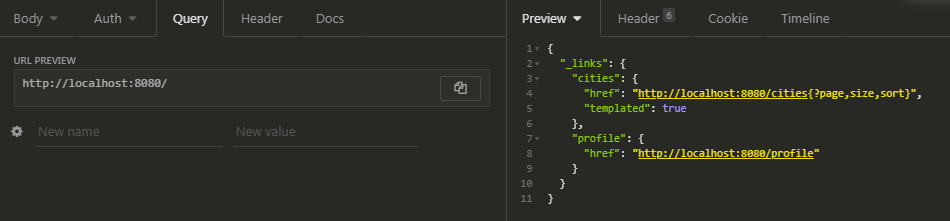

Spring boot 2.4.0, data-jpa és data-rest függőségekkel. Jó, van még egy h2 db, meg egy actuator, de az nem számít. Semmi konfiguráció, sem extra függőség, nem értem.
Szóval csináltam egy hót egyszerű spring boot appot, tettem bele egy City nevű jpa entity-t, meg hozzá egy töküres JpaRepository-t. Zéró REST végpont mutat bárminemű City-vel kapcsolatos dologra, mégis, amikor megkérdezem a root végpontot, akkor ezt a fenti izét nyomja az arcomba.
Az összes végpont, amit csináltam egy "/hello", és a hello world-ön kívül semmit sem csinál.Már átnéztem a spring doksi teljes hateoas szócikkét, de egy falat megjegyzés sincs arról, hogy a spring kitalált nevű végpontokat szór fel nekem az alkalmazásomra csak úgy, expozálva ezáltal az app belső dolgait, konkrétan az entitások neveit. Egyrészt ez felháborító, hogy kérdés nélkül ilyet csinál, másrészt ti találkoztatok ezzel? Miatököm csinálja, és hogyan lehet kikapcsolni?
